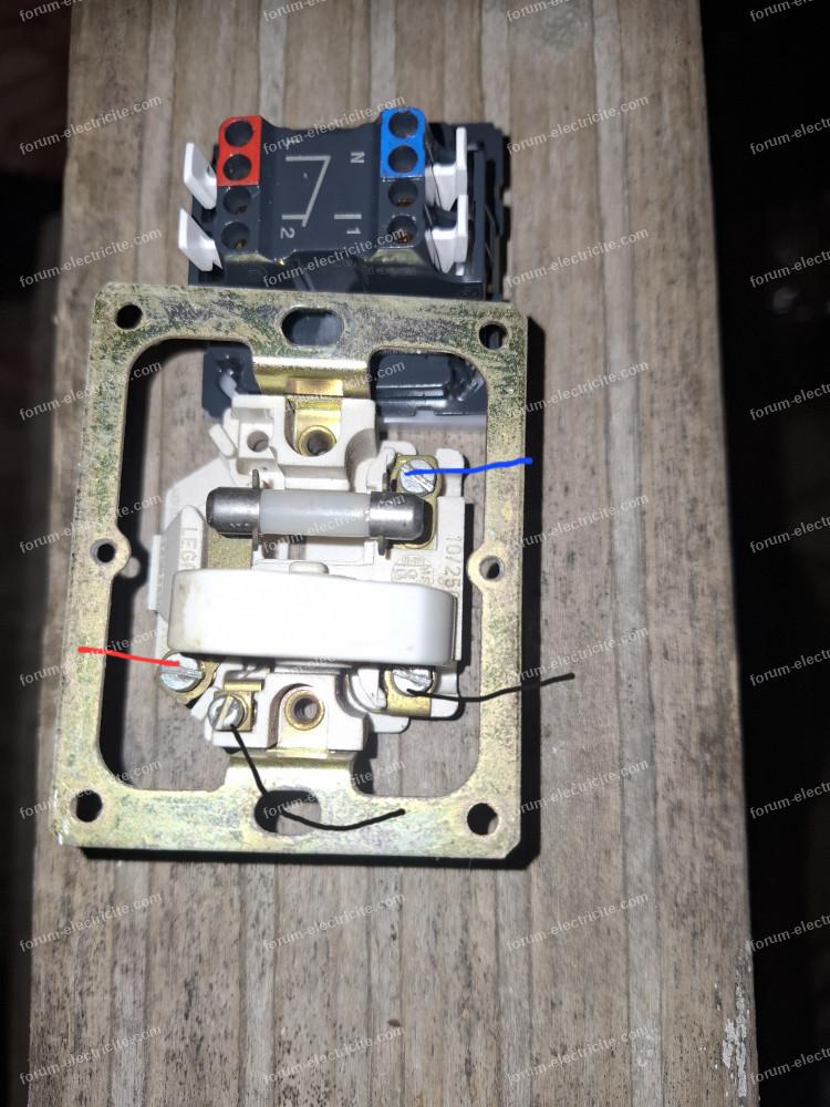

Vos repères par rapport au nouvel interrupteur va-et-vient sont bons : rouge sur L, bleu sur N et les navettes en noir sur 1 et 2.

Bonjour Sandri00.
Voir les schémas de connexions possibles (doc Legrand non mise à jour).
Il faut choisir le bon voyant.
Les références des voyants ne sont plus les bonnes, la gamme ayant changé. Les raccordements sont les mêmes.
0 676 85 à remplacer par : Voyant témoin Céliane 230V~ - Bleu - Ref. CM0221 Céliane LEGRAND

J'ai mis le rouge sur L, le bleu sur N et les navettes en noir sur 1 et 2.
En ce qui concerne le va-et-vient, cela fonctionne parfaitement.

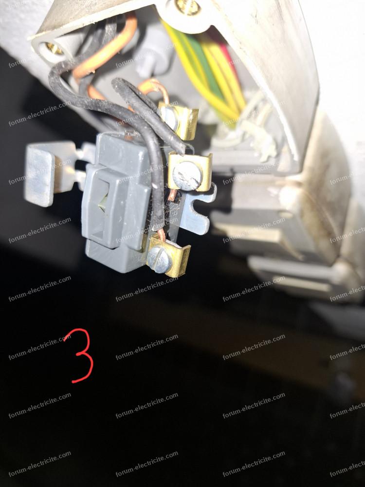

Cependant, le témoin lumière de l'interrupteur ne fonctionne pas aussi bien qu'avec l'ancien.
Sur la photo 1, lorsque j'allume, la diode s'allume faiblement. Et lorsque j'éteins, la diode s'éteint sans que je manipule l'autre va-et-vient.

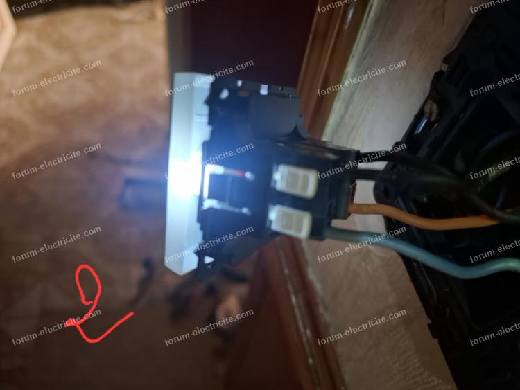

Sur la photo 2, j'allume avec l'autre interrupteur (photo 3) et la diode du nouveau interrupteur s'allume normalement et ne s'éteint pas non plus.

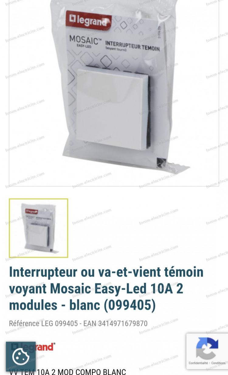

Il s'agit d'un interrupteur Mosaic témoin fourni par Legrand.

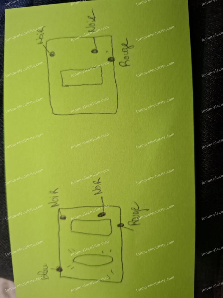

Que ce soit Mosaic ou Céliane, il faut approvisionner des appareillages compatibles (la photo 3 montre un appareillage qui n'appartient pas à l'une des gammes), savoir si vous désirez la fonction témoin des deux côtés, et voir si le matériel envisagé permet cette fonction. C'est pour cela que le câblage à phase distribuée a été inventé.
Plus de clarté et de précision seraient bienvenues. Notamment les références des appareillages et voyants.

La photo 3 va être remplacée également par un plexo Legrand va-et-vient sans témoin.

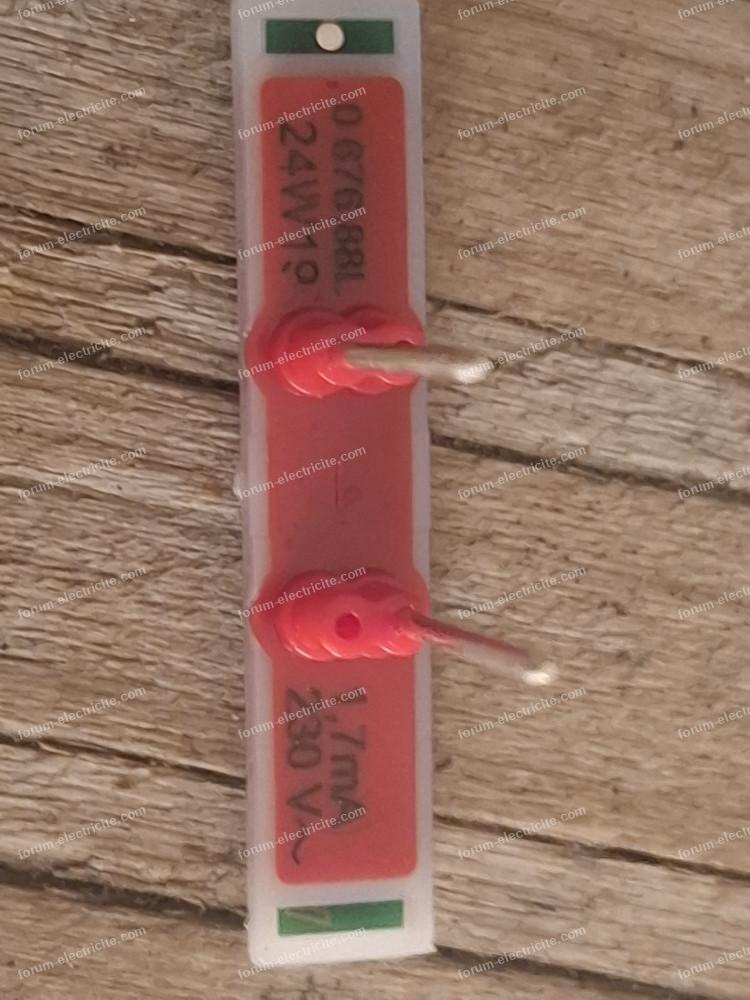

Cela ne donne pas la référence du témoin.
Il faut le déclipser et regarder ce qui est gravé dessus.

Si je lis bien c'est 67688.
C'est pour un montage avec phase distribuée, ce qui n'est pas votre cas.
Il faut le 67885 qui est pour un montage va et vient existant classique (avec le voyant placé côté retour lampe)
Donc soit vous changez de voyant.
Soit vous modifiez le câblage des 2 va et vient.
