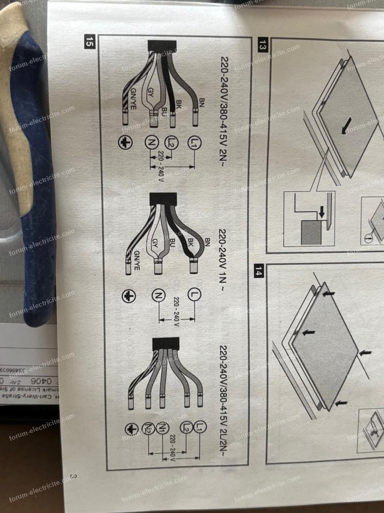

Je souhaite brancher une plaque induction Siemens.

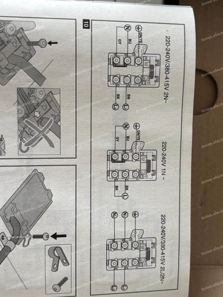

Bornier avec 5 positions (terre, 2P, 2N), schéma ci-joint.
Mon installation électrique est classique : monophasé 230V, le boitier de connexion comporte 3 fils 6mm² reliés à un disjoncteur 32A au tableau électrique.

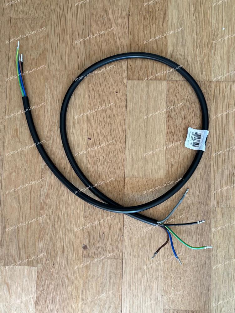

Le câble fourni avec la plaque est un 5G 1,5 mm².
Il est trop court, j'ai donc acheté un autre câble en 3G 6mm² plus long.
J'ai un peu regardé les post sur le forum et je pense avoir compris comment la brancher, mais j'aimerais être sûr et avoir votre avis éclairé
Je me pose 3 questions :
1) Je trouvé étonnant que la plaque soit fournie avec un câble de 1,5 mm² (photo ci-joint)... (achetée neuve, Siemens EX651HEC1F IQ700, puissance max. 7400 W). 1,5 + 1,5 = 3 mm²
2) Puis-je brancher ma plaque de façon sécure avec le câble 3G 6mm² ?
Ou faut-il mieux que j'achète un câble plus long en 5G1,5 ou 5G2,5 mm² ?
3) Si OK avec câble 3G6, est-ce que mon branchement est correct ?

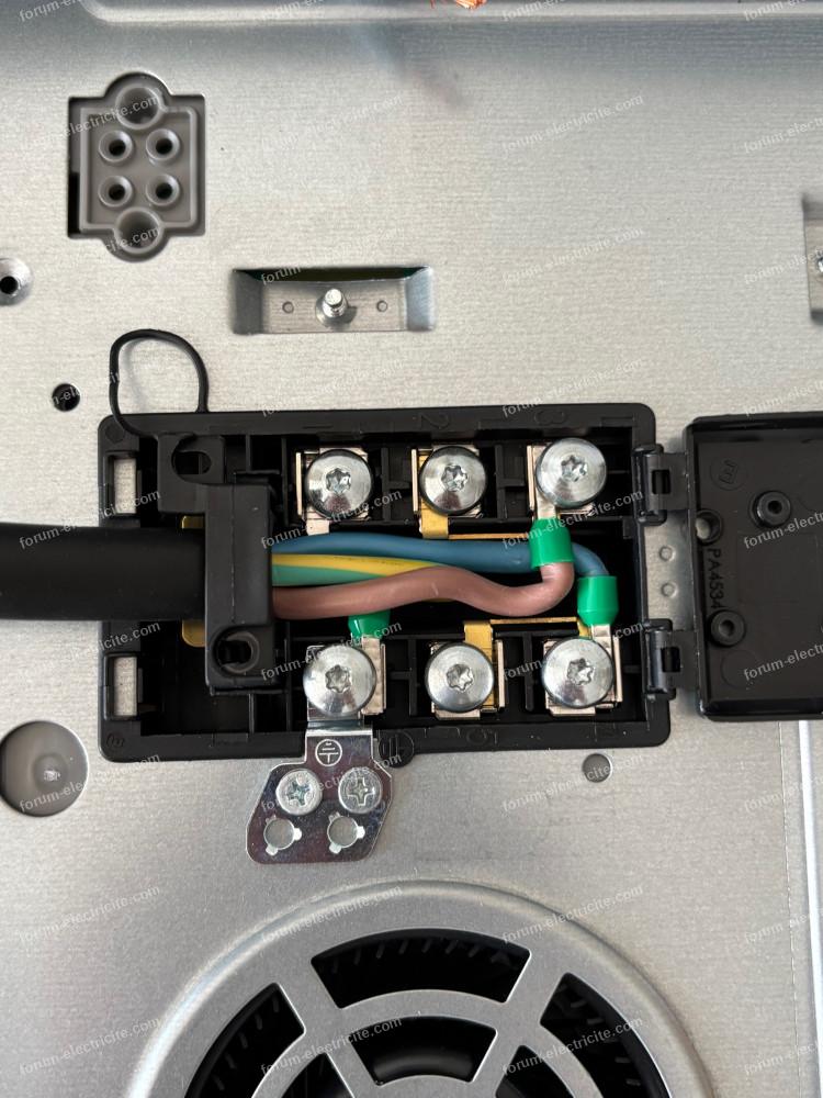

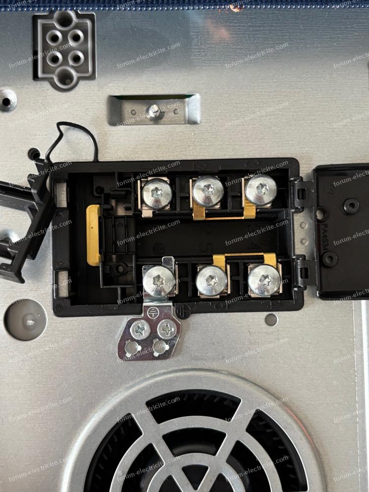

J'ai mis un pont métallique fourni entre les bornes 2-3 et 4-5. Neutre branché sur la borne 4, phase sur la borne 3 (cf. photo).
La partie isolée des fils dans le bornier touche les ponts métalliques (photo), est-ce un problème ?
Est-ce OK que la phase et le neutre soient branchés uniquement sur une borne et les bornes reliées entre elles par le pont métallique, pas de risque de surchauffe du pont ?
Merci de votre aide.

Bonjour Asclepios,
1. Le câble livré est conforme aux normes relatives à ces équipements, le constructeur ne peut faire autrement.
2. Le câble 3G6 mm² convient, tout comme le câble livré avec la plaque de cuisson.
3. Le branchement est celui du milieu. Avant qu'il y ait surchauffe des pontets, et on ne voit pas comment cela serait possible, une protection surintensité de l'habitat aurait déclenché depuis longtemps, et la plaque serait bonne pour la déchèterie.
Conclusion : vous avez tout bon.
Assurez-vous que la plaque respire bien par le dessous.
