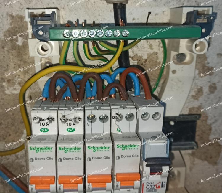

Je voudrais brancher un interrupteur différentiel 40A + un disjoncteur 32A afin de créer une prise pour un véhicule électrique.
Les 5 disjoncteurs sur la photo sont respectivement 10, 10 à (lumière), 16,16 (prise), 32 ( chauffe eau).
Ils sont reliés à un disjoncteur différentiel de 40a.
Ce disjoncteur différentiel est posé dans la maison à 8 mètres des 5 disjoncteurs. Une route sépare le disjoncteur différentiel et les 5 disjoncteurs.
Ma question est la suivante :
Puis-je connecter un interrupteur différentiel + disjoncteur (mentionnés plus haut) à côté des 5 disjoncteurs présents ?
Merci pour vos réponses.

Ce qu'on voit n'est pas franchement dans les règles de l'art.
Il n'est pas encore trop tard pour monter un interrupteur différentiel sur la rangée et alimenter les disjoncteurs modulaires avec des peignes. Dans un tableau 13 modules pour avoir de la place.
On ne voit pas comment il est alimenté, à part un câble dénudé à la va vite comme on ne devrait pas voir (lors d'un examen professionnel de premier niveau ce peut être éliminatoire).
Les conducteurs issus du câble ne doivent pas être apparents.
Si vous avez approvisionné un kit Green'up Acces Legrand, il est livré avec un disjoncteur différentiel de type F et de calibre 20 A. Ce type de protection est obligatoire.
Il est à alimenter en direct depuis phase et neutre issus du disjoncteur de branchement. Les liaisons se font en 2,5 mm².
Votre projet est à revoir, la protection différentielle de la prise doit être complètement indépendante des autres éléments de protection différentielle du tableau de répartition.
Disjoncteur différentiel ou interrupteur différentiel ?
Vu d'ici, il n'est pas certain que l'installation amont soit dans les règles.
Tel quel, il semble que non pour les raisons précédemment évoquées.
Attendons d'autres avis.

On ne met pas des différentiels 30mA en cascade.
Il faudrait déporter le différentiel de la maison dans ce tableau.

Le branchement de la photo a été fait par l'ancien propriétaire.
Pour GL : Je suis d'accord avec le fait de reprendre la ligne dans les règles.
Le tableau principal a été réalisé par un professionnel. Je ne vois pas si c'est un DE ou ID qui part de ce tableau vers la ligne de la photo.
Pour CMT : Je ne peux pas déplacer le DD ou ID (relié aux disjoncteurs en photo) car ils sont séparés par une petite route. Aucun passage possible sauf creuser sous la route. Un câble en 6mm part donc de ce DD ou ID, traverse de façon enterrée la route pour arriver aux disjoncteurs en photo.

Je ne vous ai pas dit de repasser un câble, mais juste de mettre les protections pertinentes aux bon endroits.
Un interrupteur sectionneur permet la coupure manuelle d'urgence de l'ensemble du tableau en une seule action (ce qui est obligatoire vu que vous n'etes pas dans le même batiment que la maison).

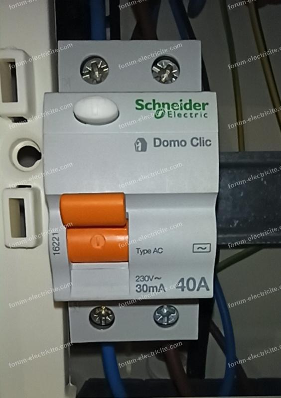

Voici le disjoncteur différentiel (DD) ou interrupteur différentiel (ID) qui part vers les disjoncteurs.
Pourriez-vous me préciser sa nature ? Est-ce un DD ou un ID ?
Donc un interrupteur différentiel classique 30 mA AC calibre 40 A.
Il est d'usage de le tester régulièrement avec le bouton blanc.
C'est perfectible.
Un disjoncteur différentiel déclenche en cas de surintensité et de défaut d'isolement.
Sauf exception, dans le domestique, c'est le disjoncteur différentiel de branchement (500 mA) juste en aval du compteur, et en amont du tableau de répartition.

CMT : Je regarde le schéma que vous m'avez fait parvenir et je transpose chez moi ainsi :
Depuis l'ID du tableau général (cf.photo du 10/04), je relie un IS à partir duquel je créerai 2 lignes séparées :
ID+Dj pour VE / ID + Dj divers
Qu'en dites vous ?

CMT : Je me suis trompé semble-t-il. Je dois remplacer mon ID du tableau principal par un Dj 32A.
Ma section de fil qui part au tableau secondaire étant en 6mm² .
Oui c'est l'idée
Oui 32A maxi avec du 6²
