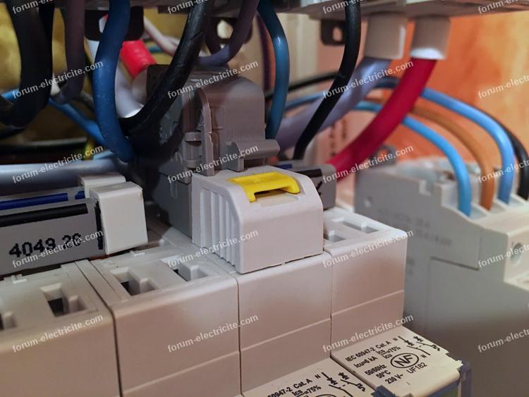

J'aimerais intercaler le compteur d'énergie MCI CONTAX 80A RAZ entre l'interrupteur différentiel 30 mA et les disjoncteurs dédiés à la pompe à chaleur selon le schéma ci-dessous. Le problème est que je dispose d'un interrupteur différentiel à départ automatique et de disjoncteurs à arrivée automatique (deux C32 et un C10).
Existe-t-il une solution pour réaliser ces branchements sur des bornes automatiques ? Quelle section de fil suis-je censé utiliser ?
Je note que sur le schéma le C10 est associé à un interrupteur différentiel à part et n'est pas relié au compteur d'énergie. Il me semble qu'il alimente la carte de gestion ECS sur laquelle est reliée une résistance d'appoint de 1,5 kW qui doit prendre le relais en cas de panne de la PAC. Le suppose que ce disjoncteur est relié à un interrupteur différentiel à part justement pour prendre le relais de l'ECS si l'interrupteur différentiel de la PAC venait à se déclencher. Dans cette situation, il me semble qu'il serait possible de déclencher les deux C32 et de réenclencher l'interrupteur différentiel afin de réalimenter le C10 pour ne garder ainsi qu'un seul interrupteur différentiel et faire le comptage d'énergie sur l'ensemble des trois lignes.
Voyez-vous une autre utilité à disposer de deux interrupteurs différentiels ?

Il va falloir passer par des fils.
Essayez d'utiliser 2 bornes de connexion 4 052 07
Mais j'ai un petit doute au niveau du différentiel.

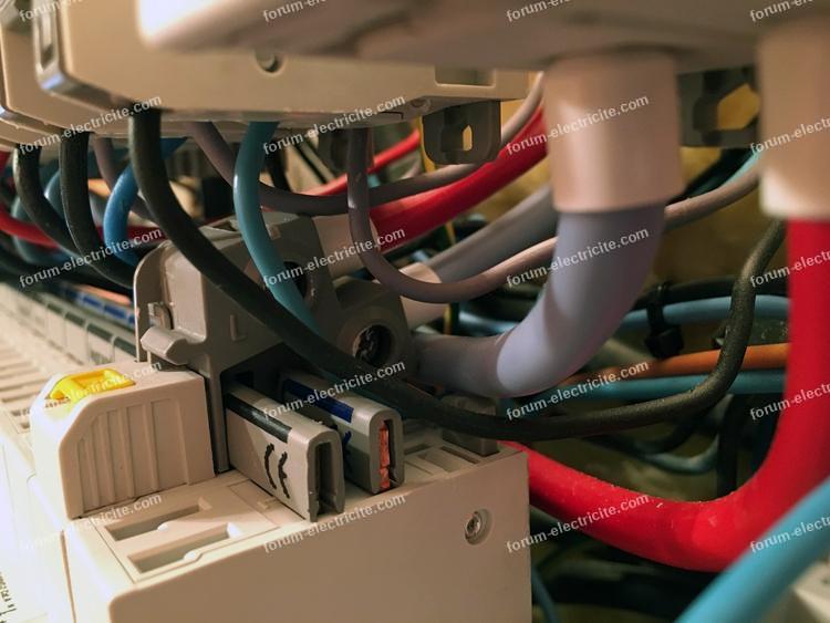

Bonjour CMT.
Est-il possible possible de mettre un fil dans une borne automatique de disjoncteur/différentiel ?
Puisque je suis derrière un interrupteur différentiel 63 A, suis-je censé utiliser du 16 mm² ?
La borne de connexion 4 052 07 permet de mettre des fils jusqu'à 25 mm² mais je ne suis pas sûr de pouvoir la brancher sur l'interrupteur différentiel car il y a deux tétons sur la partie blanche.
Cette partie blanche peut peut-être se retirer.
Sur ce site, il est indiqué : "Permet le raccordement de DNX³ et DX³ uni + neutre à bornes auto tout en permettant le passage des peignes universels". Je ne suis pas tout à fait sûr de comprendre ce que cela veut dire, mais ça donne peut-être la réponse ?

Mon doute au niveau du différentiel concerne les trous tout à l'avant.
J'ai l'impression qu'il n'y en a qu'un alors que la borne a 2 fiches.

Donc à part changer le différentiel par un non peignable, associé à une borne 405009, je ne vois pas vraiment de solution.

Oui, c'est bien ça. La borne de connexion 4 052 07 ne peut pas se mettre sur un différentiel à cause des deux "tétons" à l'avant. C'est effectivement une borne 4 050 09 qu'il faudrait utiliser.
Entre temps, je suis passé au magasin et ils ont accepté de me remplacer le différentiel et l'un des disjoncteurs par des modèles à vis. Ce sera plus simple.
