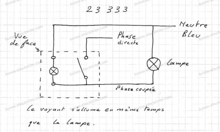

Je le répète pour les internautes, nous avons tous cela dans notre poche maintenant avec le téléphone, toujours prendre une photo avant de déconnecter lorsque l'on veut remplacer un inter ou une prise au moins cela permet se s'y retrouver surtout lorsque les couleurs utilisées ne sont pas toujours conventionnelles.
Il va falloir nous donner plus d'indications pour pouvoir vous aider.
Qu'allume cet inter, est-il seul ou en va et vient, on ne voit pas comment sont branchés les 5 fils, ce que l'on devine c'est le bleu et brun qui vont dans une autre gaine que le rouge, violet et noir, savez vous où aboutissent ces deux gaines.
Un maximum de détails aident même si ils vous sembles insignifiants.

Cet inter allume quoi pour avoir un voyant une lampe extérieure ?
Quelle sont les couleurs des fils au niveau du plafonnier que cet inter commande ?

Bonjour et bonne année à tous.
Cet inter allume la lumière de la salle de bain qui a était rénové et le câblage qui arrive au spot et plus récent donc j'imagine qu'il y a une boîte de dérivation caché...
J'ai voulu trifouiller encore un peu, j'ai associé le violet et le marron ensemble ça disjoncte direct (si jamais ça peut vous aider

Bonjour Kev21.
On suppose que l'interrupteur est extérieur à la salle de bain et le témoin s'allume en même temps que l'éclairage de la pièce. C'est la seule utilité qu'on peut supposer concernant le voyant.
L'avis personnel est qu'il faut que vous arrêtiez de trifouiller au hasard et que vous fassiez appel à un proche expérimenté ou un professionnel.
Un schéma de raccordement vous a été proposé, et il ne tolère aucun branchement au petit bonheur la chance.
Il faut identifier les conducteurs en présence et cela, les contributeurs ne peuvent le faire à votre place.
Si le montage fonctionnait avant, il doit fonctionner de nouveau, sans hypothèse concernant une boîte de dérivation cachée.
Désolé, mais maintenant il vous faut prendre une décision énergique et faire intervenir un tiers expérimenté qui ne branchera que ce qui doit l'être et dans le bon ordre.
Attendons d'autres avis.
