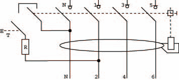

Bonjour. Comment brancher un interrupteur coup de poing sur un différentiel tétrapolaire 60A 400V. Merci de votre réponse.

Il faut rajouter une bobine type mx.

Bonsoir, il faut adapter un module déclencheur à votre DDR, commandé par ce bouton de coupure d'urgence. Cordialement.

Il faudra équiper le dispositif différentiel d'un bloc contact auxiliaire et d'un coup de poing NO (Normalement Ouvert) avec résistance calibrée. Voir chez un vendeur d'appareillage électrique.
Exemple de schéma d'appareillage :
dif et cd poing
