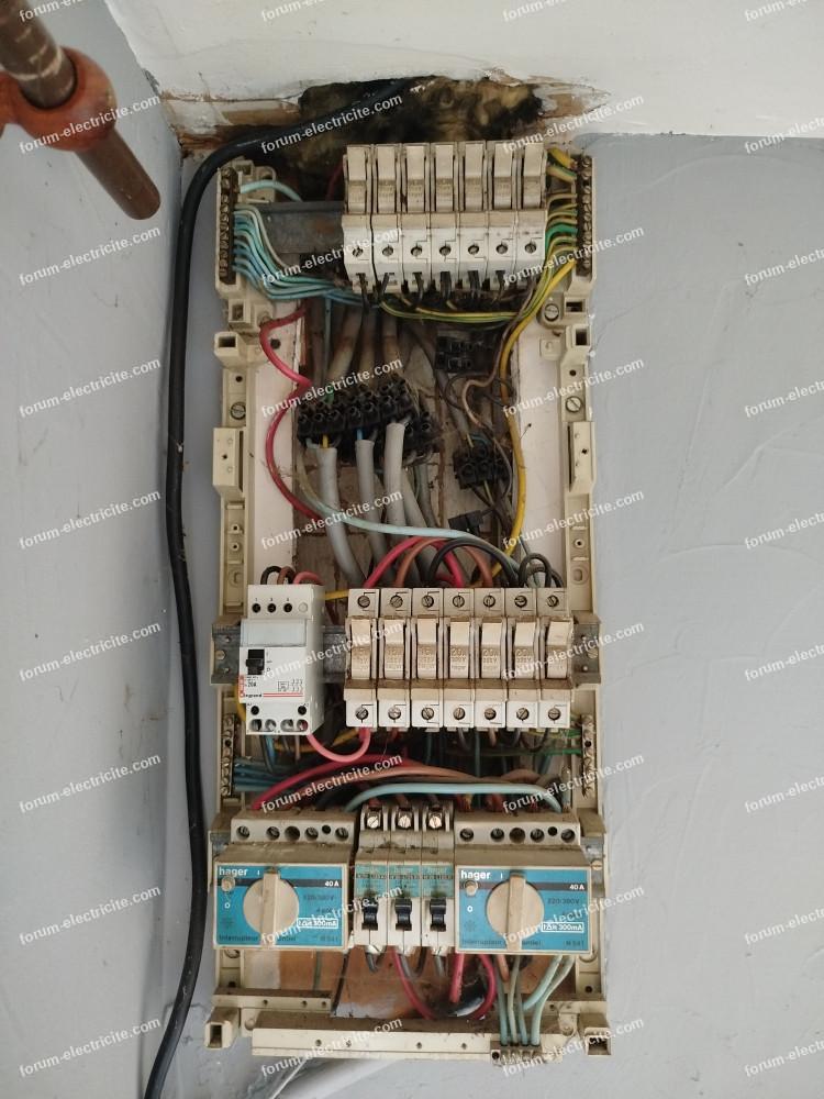

Je suis actuellement en 380 V pour mon chauffe-eau.
Je cherche à savoir comment brancher mon nouveau chauffe-eau thermodynamique sans déséquilibrer le réseau.
J'ai essayé plusieurs branchements, mais à chaque fois mon différentiel saute.

Bonjour Didom.
On ne pourra aller bien loin pour le moment, car si une protection différentielle déclenche (interrupteur différentiel 30 mA), il y a un défaut d'isolement.
Mais on croit voir deux ID 300 mA en bas.
1. Dans le domestique il ne doit y avoir que des 30 mA.
2. Il peut y avoir déclenchement plus ou moins simultané si la charge est répartie sur les deux ID. C'est ce qui peut se produire avec le chauffe-eau triphasé.
3. Il faut qu'il soit connecté en aval d'un même ID 30 mA par l'intermédiaire d'un DJ tétrapolaire.
Le recours à un électricien semble nécessaire. Une rénovation totale du tableau serait un bon investissement pour la sécurité des personnes (actuellement non assurée par des ID 300 mA), et pour la distribution protection des circuits de l'habitat.
Il y a du temps à passer.
Ce qu'on voit fait peur : 2 ID tétrapolaires 300 mA, les neutres en commun, et tout ce qui est caché.
Attendons d'autres avis.

Il serait bon de savoir quel différentiel saute ?
