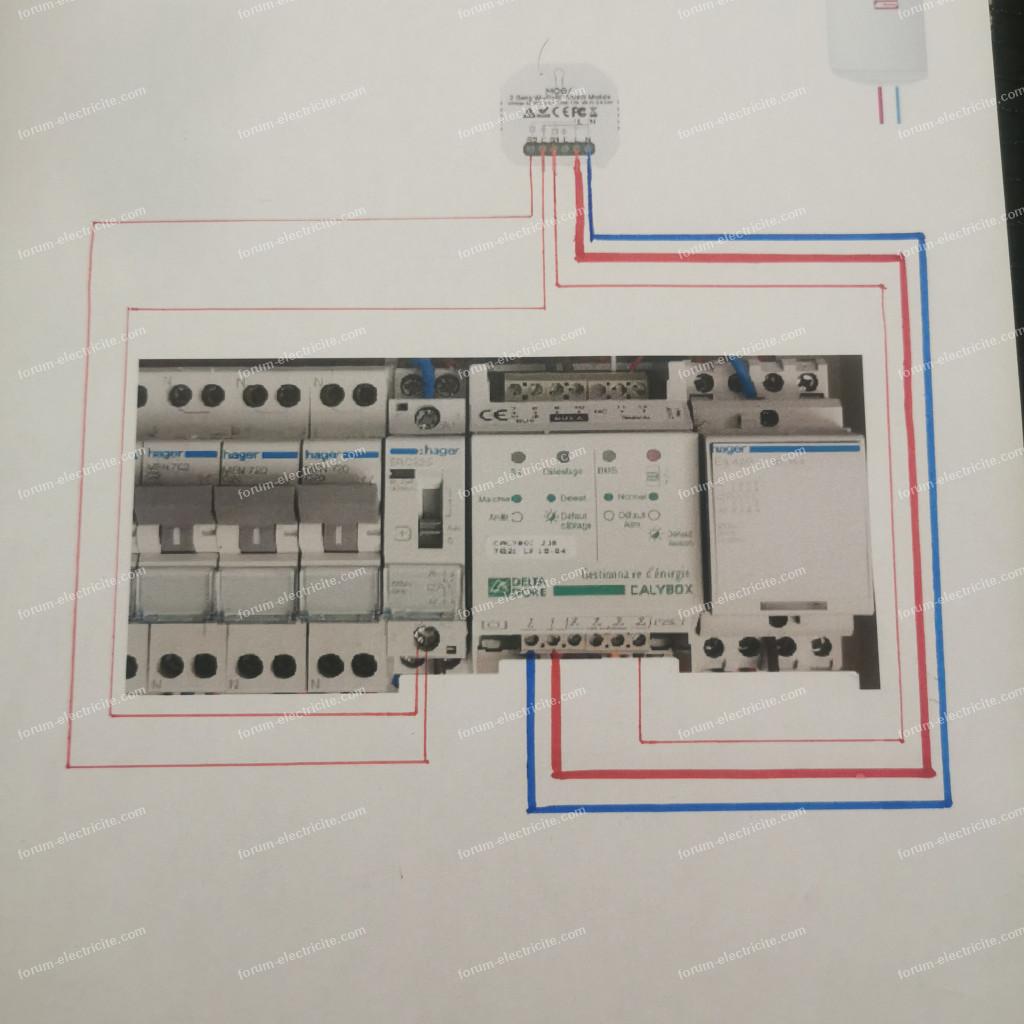

Je souhaiterais rajouter un module wifi afin de piloter mon chauffe-eau à l'heure que je souhaite tout en conservant l'installation d'origine et pouvoir restaurer la configuration initiale à tout moment.
Sur l'installation un délesteur est raccordé au contacteur jour/nuit.
Et j'ai fait l'acquisition d'un module double switch et commencé un schéma pour son installation mais je ne trouve pas la solution.
Merci de votre aide.

Il ne faut surtout pas utiliser la télé-info.
Comment envisagez-vous de passer de votre système au gestionnaire ?
- Via un interrupteur ?
- En déplaçant un fil ?
Dans ce dernier cas, il suffit de raccorder votre module en phase/neutre comme vous l'avez fait et déplacer le fil en S4 du Calybox vers L1 de votre module.

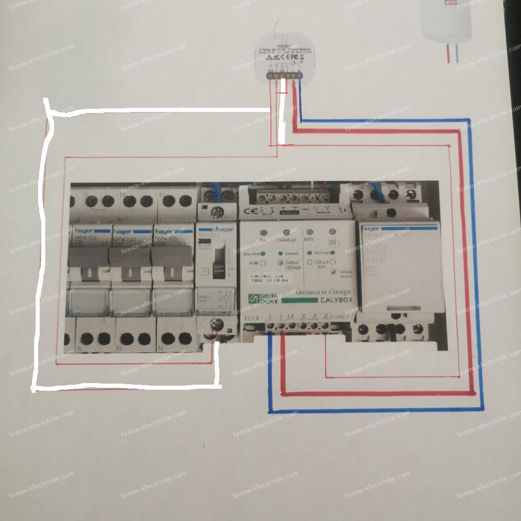

Tel que je vous l'ai proposé, c'est pour que votre module gère le chauffe-eau "à la place" des horaires automatiques d'EDF.
Pas "en plus".

Merci de votre réponse CMT.
Cette solution implique que le module gère seul le contacteur.
Mais je souhaiterais prendre la main sur une période déterminée via le module et gérer les temps de chauffe surtout sur les mois de l’année où la production solaire est la plus importante, et hiver par exemple rétablir la configuration d'origine en HC/HP le tout avec l'aide de ce module wifi.
Je ne pourrais pas utiliser la télé-info pour bloquer le signal ou le rétablir ?

Je ne comprends pas bien votre câblage.
De ce que j'ai compris de ce module, il permet d'alimenter un récepteur (dans votre cas la bobine du contacteur J/N) avec la sortie L1 ou L2 afin de le piloter à distance.
Une commande manuelle via S1 ou S2 permet également d'interagir.
Je ne suis pas sûr d'avoir compris ce que vous voulez faire.
Mais je suppose :
- Une des commandes vous permet de choisir entre mode HC et mode géré par vous.
- L'autre commande permet de choisir les périodes de chauffe lorsque c'est géré par vous.
C'est cela ?

Oui tout à fait ! Le branchement est-il correct ?

A la réflexion ce n'est pas possible.
S2 (ou S1) semble agir comme une marche forcée.
Donc vous ne pourrez jamais avec ce module désactiver les HC.
Il faudra une commande externe.

Je vais simplement raccorder la phase et le neutre du Module au délesteur et déconnecter la sortie S4 du délesteur et la raccorder en L1 sur le module.

Oui mais dans ce cas, les HC s'appliqueront systématiquement.
Le mieux serait une commande manuelle dans le tableau qui permette de basculer :
- soit sur le mode S4 du Calybox
- soit sur la programmation de votre module.
Si c'est 2 fois par an au changement de saison, ce n'est pas une grosse contrainte.
