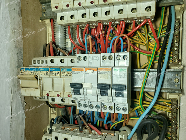

Mon tableau électrique est composé de disjoncteurs à fusibles, mélangés avec quelques disjoncteurs sans fusible.
Je vais refaire mon tableau et je me demande quel disjoncteur je peux utiliser pour remplacer le disjoncteur différentiel Vigi DT 40 (le bloc Merlin Guerin 20A DT40 + Vigi Dt40 300mA) qui alimente la pompe à chaleur.

A vous de voir si vous avez les capacités pour entreprendre cette rénovation.
Des disjoncteurs avec ou sans fusibles ne sont pas des bonnes expressions.
On utilise alors fusible modulaire unipolaire (ce qu'on voit en photo), et disjoncteurs phase neutre (DPN).
On aperçoit un interrupteur tétrapolaire pouvant être alimenté en triphasé.
Au moins un interrupteur différentiel 30 mA pourra être monté, avec des DPN en cascade.
Pour la PAC, un autre ID 30 mA associé à un DPN suffirait, à moins que vous trouviez un petit disjoncteur différentiel 16 A 30 mA dans le commerce.
Notre recommandation : ne vous lancez pas dans des travaux qui peuvent dépasser vos compétences, surtout si l’installation présente des raccordements de neutre non identifiés. Et si la distribution est en triphasé, les difficultés ne vont pas manquer pour qui est étranger à la profession.
La première difficulté est le repérage des circuits. Vu d'ici, sous-traiter la rénovation à un professionnel expérimenté serait à privilégier (pas le premier "ami qui s'y connait" venu.).
Ici on utilise une petite pince ampèremétrique Multimetrix CM605 pour vérifier les appairages Ph + N des circuits.
Attendons d'autres avis.
