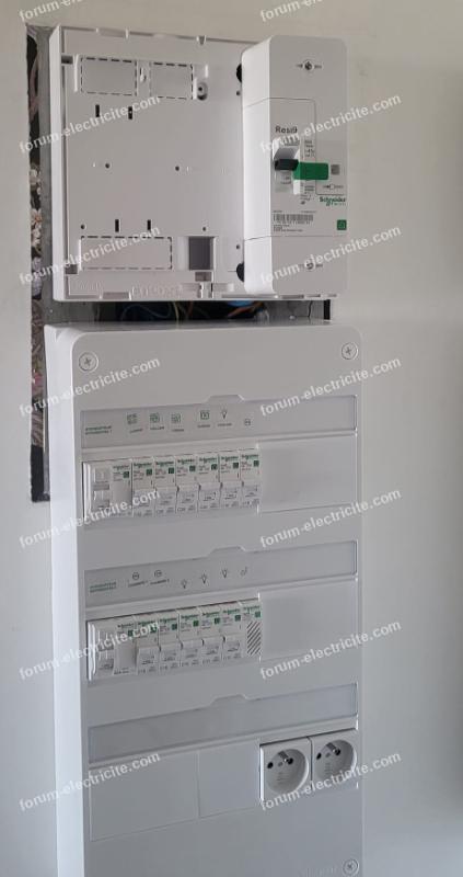

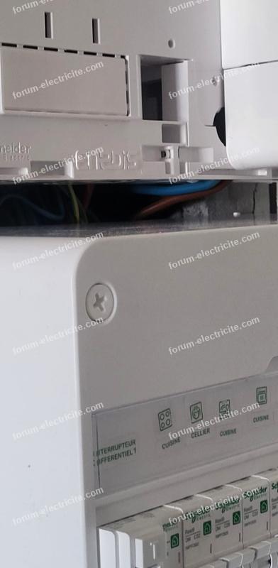

Je viens de faire refaire mon tableau électrique par un professionnel.
Deux choses me font tiquer :
Le disjoncteur principal a été changé. J'ai appris après coup que seul Enedis pouvait le faire.
Je les ai déjà contacté pour leur poser la question, j'attends leur retour...
Enfin, il y a un "jour" entre le disjoncteur principal et le tableau électrique (cf. Photos). Est-ce choquant ?
Je vous remercie.

Bonjour Kallak,
Le disjoncteur de branchement doit être de type S si des ID 30 mA sont présents sur le tableau de répartition.
Son calibre doit être réglé à son maximum si un compteur Linky est en amont.
Laisser un vide sans avoir refait l'ancien emplacement ne témoigne pas franchement d'une conscience professionnelle remarquable.
Bref, de ce qu'on voit, la qualité du travail semble inacceptable.
Si vous voulez, vous pouvez faire un gros plan net et bien éclairé des appareillages afin de voir s'il les choix sont conformes aux règles du métier.
L'intérieur du tableau mériterait également un gros plan.
On voit souvent des "cache-misère".

Où est le compteur ?

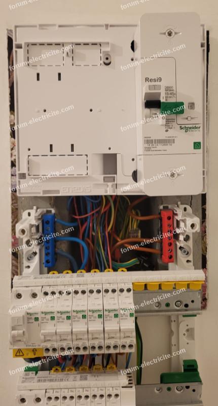

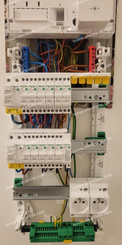

Merci pour votre retour.
Voici des photos de l'intérieur.
Tout d'abord, je n'ai pas cherché à tricher ni à faire baisser le prix.
Cette prestation n'a pas été faite au black.
J'ai cherché un artisan dans ma commune, j'ai vérifié qu'il avait de bons avis et j'ai demandé un devis, lequel était dans la fourchette de prix recommandés pour ce genre de travaux. Il m'a fourni son SIRET et une attestation responsabilité civile+décennale. J'étais en confiance.
Dans sa fiche pro, sur le site de mise en relation, il est indiqué "BAC PRO, BTS".
Concernant le changement de disjoncteur abonné, il a mentionné qu'il devait "changé le BACO".
Étant complétement profane dans le domaine, je pensais que la partie Enedis s'arrêtait au Linky, lequel se trouve dans un local technique des parties communes. Ce n'est qu'après, en montrant les travaux à quelqu'un, que j'ai appris mon erreur.
Je faisais confiance au professionnel pour le coup.
Je vous remercie.

22 juillet 2026 à 00:20
Fils apparents entre tableau électrique et disjoncteur principal
Soit vous avez un raccordement type 2 avec compteur Linky et disjoncteur de branchement en limite de propriété, auquel cas le disjoncteur que l'on voit sur votre photo est un disjoncteur privatif que vous pouvez tout à fait changer vous même (vous ou votre électricien).
Soit vous avez un raccordement type 1 avec compteur Linky et disjoncteur de branchement dans le logement. Auquel cas vous n'avez pas le droit d'y toucher. Mais cela ne semble pas être votre cas de figure vu qu'on ne voit pas le compteur.
Soit vous avez un ancien raccordement mixte avec compteur en limite de propriété et disjoncteur de branchement dans le logement, auquel cas vous (ou votre électricien) n'avez pas le droit d'y toucher.
Quant à l'espace libre entre les 2 boitier, ce n'est pas admissible. Il doit y avoir protection mécanique des fils.
Un enfant pourrait s'amuser à passer là une lame de couteau : imaginez le résultat.
Il mettre les fils concernés dans une gaine pour sécuriser cela.

22 juillet 2026 à 07:44
L'éventualité du branchement de type 2 est possible.
Dans ce cas, le disjoncteur de branchement en photo se doit de ne pas être différentiel, auquel cas l'électricien aurait bien fait.
Mais si cet appareil est technologiquement un disjoncteur de branchement, dans le cas de l'installation sa fonction ne correspond pas à celle d'un disjoncteur de branchement. C'est un simple organe de coupure. Sa fonction disjoncteur magnétothermique est inutile.
L'électricien aurait pu mettre un simple interrupteur sectionneur.
Il aurait pu aussi fignoler comme cela a été précisé précédemment, et surtout protéger mécaniquement les conducteurs apparents.

22 juillet 2026 à 08:27
Après avoir pris connaissance de votre réponse de 00:20
Comme vous mentionnez des parties communes, il s'agit donc d'un appartement.
Normalement, immédiatement à proximité du compteur Linky devrait se trouver un disjoncteur différentiel de branchement, et cela correspondrait un raccordement de type 2. Il devrait être réglé à son calibre maximum, le compteur Linky gérant la valeur du contrat de fourniture d'énergie électrique.
Vous pouvez vérifier.
L'intérieur du tableau montre une réalisation normale sur laquelle il n'y a rien à dire, idem pour le choix des appareillages.
Sauf l'absence de gaine déjà remarquée.
Pour ce qui concerne le travail non déclaré, le forum a à traiter ce genre de cas. Il arrive alors que des invités exposent des malfaçons. Nous avons juste fait un rappel, une information.
Votre électricien a donc les capacités techniques. Il peut vous justifier la pose d'un DJ au dessus du tableau.
Avec les précisions rappelées à 8:27.
S'il a posé cet appareillage sdans le cas d'un branchement de type 2, ce n'est pas un disjoncteur différentiel de branchement, mais un organe de coupure générale du tableau de répartition.
Auquel cas, toujours dans le cas d'un branchement de type 2, un interrupteur sectionneur aurait suffi.
Il est réglé sur 15 A ce qui correspondrait à une puissance souscrite de 3 kVA.
Ce n'est pas beaucoup mais peut-être cela vous suffit-il.
Pour une plaque de cuisson électrique 2 ou 4 feux c'est trop faible.
Rappelons qu'un sèche-cheveux consomme 2 kW ou pas loin.
Les protections surintensités sont assurées par les disjoncteurs modulaires, les protections différentielles 30 mA instantanées sont assurées par les deux interrupteurs différentiels.
On vous laisse approfondir et chercher le vrai DJ de branchement pas loin du Linky.
S'il n'y en n'a pas, on actualisera.

22 juillet 2026 à 11:25
Il aurait pu vous mettre une platine pour disjoncteur seul.
Cela aurait été plus propre que cet emplacement vide pour un Linky.
Mais ce n'est pas non conforme.

23 juillet 2026 à 04:17
Bonjour Kallack.
Il s'ait donc d'un branchement de type 1 avec le Linky dans des communs et le disjoncteur différentiel de branchement à proximité du tableau de répartition.
Ce DJ doit respecter les caractéristiques et réglages définis précédemment.
Le jour, de toute façon, fait tâche, de même que la platine du haut.
Citation :Non, mais l'électricien aurait pu être meilleur. Il a changé ce DJ avec des conducteurs amont sous tension. Ce n'est pas franchement la règle pour ce qui concerne la sécurité.
Je ne les ai pas senti alarmé outre mesure de la situation
Citation :A suivre.
