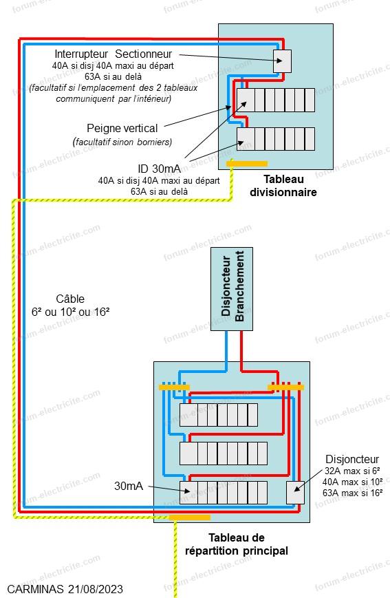

Pouvez-vous me dire avec ces documents si il y a des erreurs dans mon tableau électrique secondaire et les branchements de mes boîtes de dérivation ?
Le tableau secondaire doit-il être relié au disjoncteur 63A ou sur un 40 A ou Ac du tableau principal ?
Je vous remercie.

Pour compléter :
Si le disjoncteur au départ est un 40A, il est inutile de mettre des interrupteurs différentiels 63A.
Si le disjoncteur au départ est un 63A, vos interrupteurs différentiels 40A ne respectent ni la règle amont, ni la règle aval.
A revoir.
A revoir.

Concernant vos branchements, 2 remarques :
- Concernant les interrupteurs, vous avez fait l'usage de fils vert/jaune ce qui est interdit
Egalement de bleu pour autre chose que le neutre, ce qui est autorisé uniquement si vous avez utilisé du câble et à condition de mettre aux extrémités un marquage approprié
- Vous n'avez pas prévu de fil pilote (en général noir) pour radiateurs.

Bonjour CathyMan29.
Compléments, en attendant votre retour.
Nous conseillons régulièrement d'utiliser 5 ou 6 couleurs pour les circuits lumière, et il n'est pas trop tard pour que vous en teniez compte.
Terre jaune/vert obligatoire
Neutre bleu obligatoire
Phase directe rouge
Phase coupée par un interrupteur : orange, vers lampe.
Retour BP commande de télérupteur, quand il y en a : marron
Navette des va et vient : violet.
On utilise au choix du conducteur rigide HO7V-U, mais on aime bien le souple HO7-VK, même si c 'est plus cher. Compatible avec les appareillages et leurs bornes rapides à levier.
Utilisez le vocabulaire qui convient : disjoncteur, interrupteur différentiel etc. Et non "ou sur un 40 A ou Ac ".
Les sections s'expriment en mm² : 2,5 mm².
4 kW sur un seul circuit de chauffage est très limite.
Bref, vous pouvez être plus rigoureux.
Vous pouvez vous inspirer des nombreux exemples de tableaux disponibles sur le forum.

Je me permets de faire une réponse globale, mon papa a commencé l'électricité de notre maison (non reliée à la terre à la base donc on vient de loin) mais il est tombé malade et n'a pas pu terminé.
Notre maison est ancienne avec le tableau principal en extérieur mais sous un passage fermé et couvert, les murs de la maison font 60 cm d'épaisseurs donc il a fallu passer par la cave pour faire la liaison entre les deux tableaux.
Bref je vous remercie de vos réponses, de votre bienveillance car je suis novice avec seulement quelques notions basiques. Pour vous répondre :
Réponse à CMT :
Ma plaque est reliée sur un disjoncteur 32 A sur l'interrupteur différentiel 63 A
Mes radiateurs sont connectés en wifi pas besoin de fil pilote
Mes branchements j'ai mis du rouge pour la phase, du bleu pour le neutre et vert pour la terre
Réponse à GL :
J'ai utilisé les couleurs plus pour me repérer en tenant compte de la phase, du neutre et de la terre avec la liaison au tableau électrique. c'est plus facile visuellement pour moi de comprendre.
J'ai dispatché mes radiateurs sur des sections en 2.5mm² de façon à ne pas dépasser 4500 W en me servant d'un site.
J'ai fait attention à utiliser des sections de 1.5mm² et 2.5mm² en fonction de l'utilisation.
Je pars de mon tableau principal en 16mm².

Ce n'est pas autorisé.
A noter que le radiateur de la sdb doit être sur un circuit dédié.
On l'utilise également pour le chauffage (3500W maxi).
Perso j'évite au maximum le 2,5² pas facile à manier.
Citation :On voit dans votre tableau que cet interrupteur différentiel est un type AC et pas un type A.
Citation :On voit sur vos schémas des interrupteurs reliés avec du vert ou du bleu alors qu'il s'agit de phases.
Mes branchements j'ai mis du rouge pour la phase, du bleu pour le neutre et vert pour la terre.
Citation :Certes, 4000W c'est normativement correct mais c'est proche de la limite de ce qui autorisé, ce qui n'est jamais idéal et peu évolutif. Essayez de ne pas mettre plus de 2 radiateurs par circuit.
Citation :Hormis pour la cuisine, le 1,5² est d'usage pratique pour les prises (disj 16A maxi).
