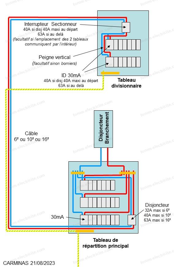

Tout dépend de la puissance maxi dont vous voulez disposer dans cette annexe.
Et ce n'est pas un interrupteur sectionneur qu'il faut mettre au départ mais un disjoncteur.
En supposant que l'installation soit monophasé (mais pas certain car on vous a suggéré un 4G10)
- 7kW maxi : 3G6² protégé au départ par un disjoncteur 32A
- 9kW maxi : 3G10² protégé au départ par un disjoncteur 40A
- 14kW maxi : 3G16² protégé au départ par un disjoncteur 63A
Le 2G cela n'existe pas. Plutôt un 2x, c'est à dire sans terre, ce qui n'est pas pertinent pour 10m (G veut dire Ground = Terre en anglais) et obligerait à refaire une terre dans l'annexe.
Le 3G est adapté pour du monophasé
Le 4G est pour le tri, mais ne convient pas pour une installation domestique (absence de conducteur de neutre)
Le 4x est pour le tri, mais n'est pas pertinent (absence de terre)
Le 5G est adapté pour du triphasé, mais les sections indiquées au dessus ne sont pas adaptée au tri. Si vous etes dans ce cas, je vous donnerai les bonnes valeurs.
Pour le fourreau 63 ou 90.

Et perso, au vu de votre description je choisirais, le 3G10²

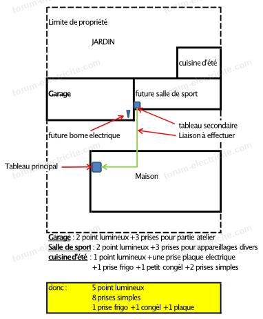

Ok merci pour vos réponses.
Alors l’installation est en monophasé, une terre neuve a été mise en place dans la maison.
Avant la réfection totale de la maison, les annexes étaient alimentées par un câble aérien branché sur le circuit global, la maison date des années 1950 et il n’y avait aucun coffret, aucune protection, juste un disjoncteur global...
Pour une raison que je ne comprends pas les 3 électriciens qui sont passés veulent faire une autre terre dans les annexes, est-ce utile ?
Donc d’après le schéma joint dans une réponse, je comprends qu’il doit y avoir un disjoncteur près du coffret principal + un sectionneur dans l’annexe.
Pour mieux visualiser mes futurs besoins j’ai fait un schéma.
J’ai envisagé une borne électrique mais cela ne se fera qu’à moyen /long terme pas avant 5 ans minimum du coup je me dis que peut être qu’il faut que je parte sur une installation classique avec un gros fourreau et plus tard, je pourrai brancher la borne directement au coffret principal avec un câble unique dédié à la borne... qu’en pensez- vous ?
Merci pour votre aide
PS : si besoin je peux vous déposer demain des photos de l'installation existante.

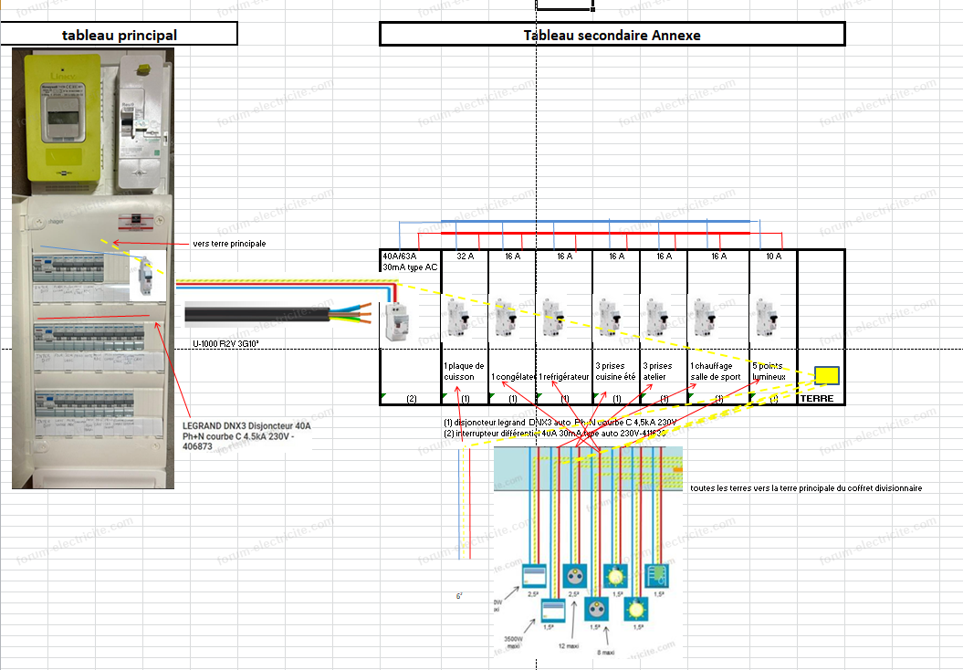

24 octobre 2025 à 13:10
Comment alimenter une annexe en prévision d'une réfection totale ultérieur
Bonjour. CMT
J’ai converti le fichier Excel en image.
Cordialement. Patrice

Merci Patrice pour cette conversion de fichier je n’arrivais pas à insérer une image directement ...
Au vu des différents éléments de réponse qui m’ont été apporté mon projet se dessine et devient plus concret pour moi.
1°) je ne vais pas m’occuper de la borne électrique pour le moment mais je vais poser un fourreau de 63 entre la maison et l’annexe (plus tard je pourrais y passer le câble dédié à la borne).
2°) ce fourreau va me permettre de passer un câble 3G10² car je ne vais pas faire poser de terre supplémentaire dans l’annexe, ça ne se justifie pas et cela va occasionner un cout supplémentaire puisque ce travail devrait être effectué par un électricien (et pas par moi).
3°) disjoncteur de coupure à poser près coffret principal : j’hésite entre 25 et 32 A
Voilà mes besoins : 5 points lumineux, 8 prises simples, 1 congélateur, une plaque de cuisson, 1 frigo.
4°) faut-il une protection différentielle dans le coffret secondaire ? Et/ou un sectionneur je ne comprends pas bien les différences ?

1/ N'hésitez pas un mettre un diamètre élevé, car c'est toujours plus difficile de passer un câble une fois que le fourreau est enterré.
Laissez un tire file costaud en attente (pas juste le petit fil nylon fourni).
3/ Mettre 32A tant qu'à faire, inutile de se limiter, voire même 40A.
De plus les 25A ne sont pas facile à trouver.
4/ Un interrupteur sectionneur n'assure aucune protection, c'est juste un dispositif manuel de coupure.
Un interrupteur différentiel 30mA assure en plus une protection contre les défaut d'isolement. Il en faut obligatoirement
L'interrupteur sectionneur ne sert que pour assurer la coupure générale du tableau s'il y a plusieurs interrupteurs différentiels.
Je vous donne un exemple avec un seul différentiel.

Merci beaucoup pour votre réponse et ce schéma qui est très clair.
Donc je comprends qu’il faut mettre :
1°) un disjoncteur 40 A dans le coffret principal
et relié ce disjoncteur
2°) à un coffret secondaire qui lui sera équipé de :
_ 1 interrupteur différentiel 40A/63A 30ma type AC pour la protection
_ 1 disjoncteur 32 A pour la plaque de cuisson
_ 1 disjoncteur 20 A pour le congélateur
_ 1 disjoncteur 20 A pour le réfrigérateur
_ 1 disjoncteur 20 A pour les 3 prises cuisine d’été
_ 1 disjoncteur 16 A pour les 5 points lumineux
_ 1 disjoncteur 20 A pour 1 chauffage salle de sport
_ 1 disjoncteur 20 A pour 3 prises atelier garage
Est-ce que tout ce détail est correct ?

Pour le calibre des disjoncteurs, tout dépend des sections des circuits.
De plus ce sont des calibres maxi, on peut tout à fait mettre moins.
16A pour les prises et 10A pour l'éclairage sont d'usage courant.
L'interrupteur différentiel 30mA doit être dans votre cas un type A, vu la présence de la plaque et 40A suffit bien entendu.
Perso j'aurai fait (mais ce n'est pas la seule solution)
_ 1 interrupteur différentiel 40A 30ma type A pour la protection
_ 1 disjoncteur 32A 6² pour la plaque de cuisson
_ 1 disjoncteur 16A 1,5² pour le congélateur
_ 1 disjoncteur 16A 1,5² pour le réfrigérateur
_ 1 disjoncteur 16A 2,5² pour les 3 prises cuisine d’été
_ 1 disjoncteur 10A 1,5² pour les 5 points lumineux
_ 1 disjoncteur 16A 1,5² ou 2,5² pour 1 chauffage salle de sport
_ 1 disjoncteur 16A 1,5² ou 2,5 pour 3 prises atelier garage
Pour le disjoncteur 40A par exemple chez Legrand la réf 406873. Vous ne trouverez pas ce genre de matériel chez LM.
Peu d'intérêt d'acheter un tableau prééquipé qui ne collera pas à votre besoin
Pour les marques ne sortez pas de Legrand, Hager, Schneider qui sont des valeurs sures et que vous trouverez à prix raisonnable sur une boutique en ligne.

Voilà j'ai fait un schéma récapitulant tous les matériels à utiliser : type de disjoncteur, type de câble etc...
Et comment les relier ?

C'est cela (à part l'interrupteur différentiel qui doit être de type A).
A noter que je vous ai proposé du matériel à connexion automatique.
Il existe l'équivalent en connexion à vis si vous préférez.
