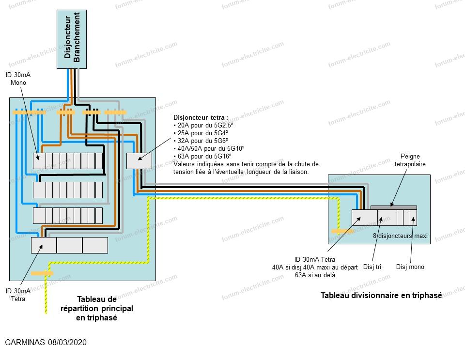

Je dois procéder à une extension de mon réseau triphasé actuel pour créer : un labo conserverie, une roulotte, et un gite.
Réseau actuel : compteur Linky dont nous avons fait remonter la puissance à 12kW, disjoncteur différentiel 40A 30mA en entrée tableau, puis les cascades de disjoncteurs.
Pour créer mes 3 lignes supplémentaires je me propose d'installer 3 disjoncteurs triphasés 40A 30MA en parallèle de celui existant pour protéger mes lignes :
Labo :15m et roulotte : 40m, toutes 2 sous gaines enterrées câblées 1000 R2V, et gite attenant à la maison 10m câblée H07.
Puis un disjoncteur 32A 30mA en entrée de chaque tableau supplémentaire.
Mon choix est-il valable ?

Il est préférable comme vous avez l'intention de le faire, de distribuer en triphasé vos tableaux supplémentaires car cela permet plus de flexibilité pour équilibrer l'installation.
Ce que vous proposez va vous coûter cher ! Il y a selon moi trop de disjoncteurs différentiels (en tête de ligne et dans le tableau annexe) c'est coûteux et inutile.
Je poserai dans votre tableau principal un disjoncteur permettant de protéger la ligne et un ou des interrupteurs différentiel en tête de tableau annexe.
Pour les intensités, il faut voir selon les besoins de puissance dans vos annexes cela dimensionnera et vos disjoncteurs et la section des câbles.
Il faut plus de précisions sur les besoins en puissance car si vous installez un disjoncteur 32 ou 40A en tête de ligne, il faut la section de câble qui va avec et cela serait peut être surdimensionné.

Il y a déjà une confusion entre disjoncteurs différentiels et interrupteurs différentiels. Ce ne sont pas les mêmes fonctions.
En aval d'un interrupteur différentiel le nombre de disjoncteurs modulaire est limité.
Autant il est facile de distribuer du monophasé qu'un bricoleur expérimenté et outillé peut assurer, autant en triphasé l'équilibrage doit être étudié en amont de toute réalisation, ce qui demande des compétences plus pointues.
Quels sont les besoins en triphasé pour l'habitat ? On peut rappeler qu'une plaque de cuisson peut consommer jusqu'à 6 kW, et qu'en triphasé avec abonnement 12 kVA ça ne passe pas (sauf acquisition d'une plaque fonctionnant sur deux phases, ce qui est plus rare).
Quels sont les besoins en triphasé ou en monophasé du laboratoire ? Idem pour le gîte et la roulotte. Qu'alimente la ligne de 40 m ?
Une fois les données établies, il sera temps d'envisager l'élaboration du tableau.

Labo : 15m et roulotte : 40m, toute 2 sous gaine enterrées câblées 1000 R2V, et gite attenant à la maison 10m câblée H07...
Erreur d’appellation... en parlant de disjoncteur diff.
Je voulais dire interrupteur différentiel en tête de chaque tableau annexe et donc d’après Remi un disjoncteur simple par départ de chacune des 3 lignes supplémentaires.
En ce qui concerne les puissances des annexes, 3 lignes prises 16A pour le labo plus 2 lignes éclairage.
Roulotte : une plaque induction 20A, un lave vaisselle 16A, un petit frigo, 2 petits chauffage électrique, 2 lignes prises, 2 lignes éclairage.
Une seconde option pourrait être l'installation d'un compteur supplémentaire pour le gite et la roulotte... qu'en pensez-vous ?

Selon moi, pour le labo : un DJ tetrapolaire 20 ou 32A avec une ligne 5g6² minimum, dans le tableau, la répartition qui va bien avec un ou plusieurs inter diff selon le besoin. En tête de tableau annexe, prévoir peut être un inter sectionneur pour la coupure totale du labo.
Pour la roulotte : un DJ 32A, une ligne en 10mm² minimum, inter sectionneur en tête de tableau annexe et répartition qui va bien ensuite (pour la plaque il faudrait mieux qu'elle soit en raccordement 2 ou 3 phases).
Pour le gite, idem que la roulotte.
Ne pas oublier les interrupteurs différentiels pour la protection des personnes dans les tableaux annexes.
A votre place je n'installerai pas de nouveau compteur mais je passerai en abonnement 18kVA, cela laisse de la marge pour l'équilibrage.
Attendons l'avis de GL (s'il n'est pas passé avant moi

Bonjour Rémi et cstl. On est d'accord avec Rémi.
On ne sait pas trop de quel type de labo il s'agit, supposons que ce soit pour fabriquer des pâtés du Périgord. Donc alimenter hachoir, four, stérilisateur.
Une première estimation donnerait :
Labo à 15 m. Alimentation depuis le tableau principal par une ligne triphasée 5G6 protégée par DJ tétrapolaire 20 A. A l'arrivée, ID tétra 20 A suivi de 3 DJ 10 ou 16 A et 2 DJ 10 A, le tout réparti sur les 3 phases. Éclairage à led ou fluo.
Roulotte à 40 m : c'est bien loin pour distribuer pas mal de puissance. On peut supposer qu'il s'agit d'une plaque avec deux feux maximum. Départ tétrapolaire avec DJ 32 A pour une ligne 5G10 mm². Arrivée sur ID tétrapolaire, puis distribution équilibrée au mieux. Pas certain qu'une plaque deux feux fonctionne sur deux phases. Avec une quatre feux c'est possible à condition d'y mettre beaucoup d'euros, donc du haut de gamme.
Gîte à x mètres. Idem roulotte.
Alimenter gîte et roulotte en triphasé n'est pas génial.
Il faudrait voir si la répartition de la roulotte et du gîte sur des phases différentes en monophasé ne permettrait pas une installation plus simple, à partir du tableau actuel. Est-ce qu'avec 4 à 6 kVA par lieu seraient suffisants ? Peut-être faudra-t-il monter à 24 kVA.
L'idée de souscrire un abonnement monophasé pour la roulotte et le gîte est à creuser, sachant qu'il faudra une attestation Consuel comme pour tout nouveau point de livraison.
L'idée est de faire un résumé des besoins en puissance avec un coefficient de simultanéité raisonnable, et voir si la répartition des 3 phases actuelles est possible à partir du tableau (quitte à augmenter la puissance souscrite - après analyse de la puissance nécessaire pour l'habitat), ou bien voir si l'alimentation autonome des gîte et roulotte, peut se concevoir.
Conclusion pour cstl : ne pas se précipiter.
