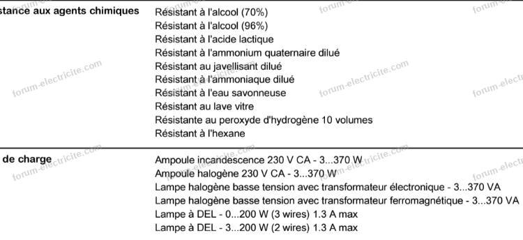

J'ai une cheminée équipée d'un ventilateur de 39W, relié à un variateur.
Malheureusement, ce dernier a grillé et je suis à la recherche d'un remplacement (je n'arrive pas à trouver le même modèle).
J'ai essayé avec le variateur Odace de Schneider, mais il a commencé à fumer après seulement 2 minutes d'utilisation...
Je ne comprends pas pourquoi, les branchements étaient corrects (le ventilateur s'est bien mis en marche et j'ai pu régler la vitesse), et le variateur est censé supporter jusqu'à 370W, bien loin de la puissance de mon ventilateur.
Pour précision, je n'avais pas relié de neutre (celui d'origine n'en possédait pas).
Pourriez-vous m'orienter vers d'autres types de variateurs ou me dire si j'ai commis une erreur quelque part ?

Le variateur que j'avais mis était compatible avec les halogènes (voir image) mais peut-être pas assez puissant ?
Merci pour les mots clés, je vais en acheter un autre, en espérant que ça fonctionne.

On pense plutôt à un gradateur à réglage de phase, pas un variateur universel qui fonctionne suivant un autre principe.
