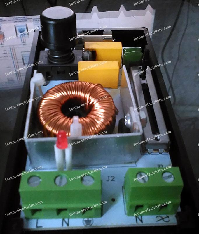

Donc je reviens vers vous, j'ai testé, j'ai branché un boitier un variateur.
J'ai mis sur 3, j'appuie sur le bouton poussoir je mets à fond, pas de soucis.
Dés que je réduis il y a un vilain bruit puis au bout d'un moment une fumée se dégage du variateur.
Je débranche vite et le boitier est chaud ça sent le cramé.
Je crois que je vais abandonner l'idée...

J'ai utilisé un variateur (photo) et non un gradateur c'est pareil ?
J'ai branché simplement sur la fiche 3 points : le rouge au L le bleu au N puis la terre à la terre avec la terre du 2ème fil puis sur l'autre fiche, le bleu au N et le rouge au symbole.

Le secteur est à brancher sur L et N à gauche ; le ventilateur est à brancher sur N à droite et la borne extrême.
Variateur pour lampe halogène = gradateur à réglage de phase.
Il faudrait voir ce qui a fumé si vous avez fait un branchement inverse.

Le branchement est bon. Pour voir si le gradateur est encore en état vous remplacez le ventilateur par une lampe.
Mais en regardant bien la photo, on aperçoit sur le boitier jaune du fond (condensateur) des traces de carbonisation.
Il faudrait relever le schéma et voir pourquoi la résistance a grillé. Il faut être habitué.
N'étant pas du métier et sans expérience sur ces montages, il vaut mieux que vous abandonniez l'expérimentation.

Oui effectivement il y a un condensateur qui a chauffé, mais de toute façon je l'ai ramené au magasin et j'ai eu un remboursement.
Il ne me reste plus qu'à utiliser un domino et du chatterton et ni vu ni connu.
Affaire non résolue, dommage, mais qui finit bien...
Merci quand même pour votre aide.
