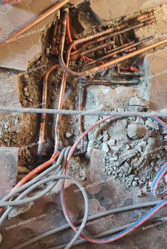

Salut à tous.
Dans le sol passe une gaine ancienne. Elle est endommagée.
Et un des fils qui passe dedans ce, que vous voyez sur l'image jointe, est endommagé : on voit le cuivre.
Pouvez-vous me conseiller pour faire une réparation conforme à la norme ?
Merci beaucoup.
Merci beaucoup.

Bonjour LouisRR,
On ne voit pas où est cette dégradation. Ce qui est certain est que l'ensemble des conduits en photo ne peut être laissé en l'état.
Les tubes en cuivre directement encastrés dans le substrat sans gaines sont amenés à se dégrader et fuir.
Il en est de même pour les liaisons électriques.
De gros travaux en perspective dès l'instant où le carrelage va être changé.
Changer le conducteur serait nettement mieux.
Ou enlever la chape et faire du neuf. De quoi se faire du souci.

Citation :Conforme c'est beaucoup dire. Si le cuivre n'est pas coupé, bricoler un isolement avec de l'adhésif de qualité (non baveur) serait une solution, tout en entourant le tube avec une protection mécanique telle qu'un morceau de tube ICTA emmailloté d'adhésif.
