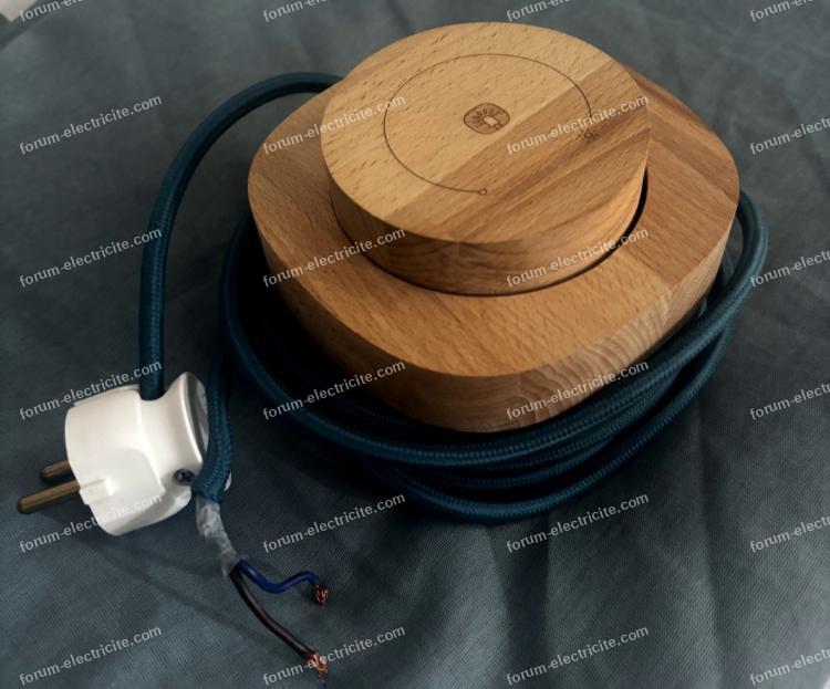

Dans le cadre d'une micro-entreprise de production de luminaires que je viens de monter (mon rêve depuis des années), je souhaiterais produire un objet qui me trotte dans la tête depuis longtemps.
Il s'agit d'un variateur électrique inséré dans un beau contenant (jolie boite en bois, céramique ou autre...) destiné à garder l'intensité lumineuse d'une lampe en déportée sur un grand bureau, ou sur un bout de canapé par exemple.
L'idée étant de proposer un objet compatible avec une lampe déjà en possession de l'acheteur, donc de sélectionner un variateur ayant une bonne compatibilité LED/halogène, de suggérer l'achat d'ampoules déjà validées par mes soins pour les douilles courantes (E14, E27 et autres), mais surtout de proposer un objet qui se branche sur prise secteur avec une prise femelle pour brancher sa lampe déjà existante. (j'ajoute en pièce jointe un prototype réalisé il y a quelques années (que je n'utilise pas) avec deux fils dénudés à la place de la prise femelle)
Voici mon problème : J'ai lu sur une notice de variateur de grande marque qu'il est interdit de faire varier une prise électrique.
Il existe des lampes avec variateur, mais celui-ci est indissociable de la lampe, ce qui semble donc légale.
Mon objet sera lui doté d'une prise secteur femelle permettant de brancher n'importe quel objet électrique.
Je prévois bien-sûr d'ajouter une notice extrêmement visible pour interdire le branchement de tout objet autre qu'un luminaire, mais je doute que cela ne rende mon objet légale pour autant.
Je souhaiterais avoir votre opinion sur la faisabilité de mon projet.
Comme vous vous en doutez, je ne veux surtout pas mettre sur le marché un objet interdit, et encore moins potentiellement dangereux pour qui que ce soit.
Je vous remercie par avance de votre aide.

Juste une remarque, je suppose que la fiche mâle est équipée d'un broche de terre, dans ce cas il serait bon de mettre un câble à trois conducteurs dont un est le vert-jaune avec à l'extrémité une fiche femelle 2 pôles + terre pour assurer la continuité de la liaison équipotentielle sur un luminaire de classe 1 qui y serait branché.

Oui en effet, cela me semble une amélioration indispensable.
