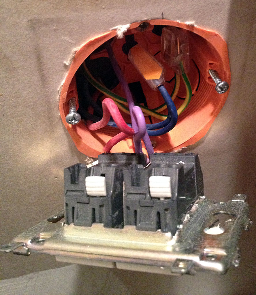

Je voudrai brancher une prise de courant au départ d'un interrupteur car comme arrivée de courant je n'ai que cela de plus proche. Merci pour des conseils pour le branchement.

Il est interdit pour des raisons de sécurité de se raccorder à un interrupteur pour brancher une prise de courant.

Bonjour Roland et l'internaute. Judicieux conseil. L'internaute doit se raccorder sur une PC existante (Phase + Neutre + terre).

Oui on réalise un repiquage sur une prise de courant (PC) existante.

Normativement non, les circuits prises et éclairage doivent être séparés.
Techniquement oui c'est possible vu que vous avez phase/neutre/terre au niveau de l'inter.
Si vous passez outre la norme, attention vous êtes en 1,5². Même si autorisé pour un circuit prises, à destiner de préférence pour un usage de puissance raisonnable.
