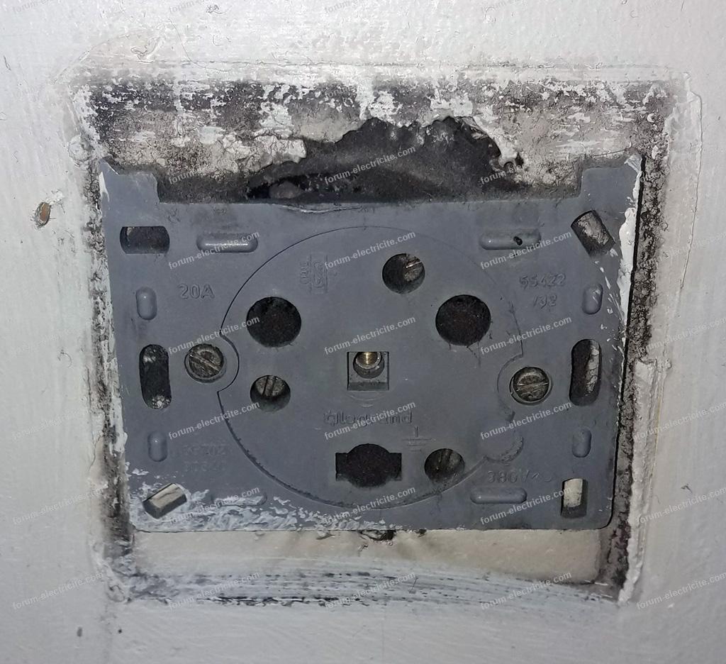

J'ai ceci dans la cuisine.
prise électrique murale 20A Legrand

Ça ressemble à une PC 32 A (à vérifier). Regardez sur votre tableau de répartition s'il y a un fusible ou un disjoncteur 32 A qui protègerait cette prise. Vous pourrez raccorder la cuisinière dessus avec une prise mâle 32 A, ou bien vous transformez la prise en sortie de câble 32 A. Il vous faudra approvisionner un câble souple 3g6 mm² de la bonne longueur. Une extrémité dénudée sur le bornier de la cuisinière, et l'autre sur une prise mâle 32 A ou sur dominos.

Sur la photo de 12:14, on voit que la prise est de type 20 ampères (avec un fusible sur le tableau). A la limite, pour 4 200 W elle pourrait convenir. Sur le tableau de répartition on aperçoit un fusible 32 A (avec le symbole cuisinière) qui correspond probablement à une autre arrivée dans votre cuisine.
Comme on vous sent dubitatif face à vos capacités en technologie domestique, le plus simple serait de voir avec ami expérimenté.
En résumé, la prise 20 A peut convenir, mais il y a probablement pas loin une prise ou sortie de câble 32 A qu'il serait mieux d'utiliser.

La prise de la photo de 12h14 elle est située à l'emplacement pour les cuisinières justement.
J'ai que ça comme prise dans la cuisine pour la cuisinière, les autres sont des prises murales basiques.

Ok. Il faudrait savoir si cette prise est protégée par le fusible 32 A. Pour cela on branche une lampe témoin ou un voltmètre aux bornes de la prise et on déclenche le fusible.
Personne ne peut vous aider sur place ?
De toute façon, 20 A ou 32 A vous pouvez y brancher la cuisinière. Dans le commerce il faut approvisionner la fiche 20 A qui convient et un morceau de câble souple comme décrit précédemment.

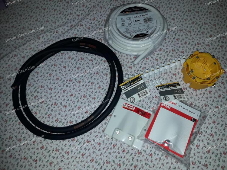

J'ai décidé de prendre un cordon à part puis une prise 20 A, mais je sais pas comment faire pour raccorder les fils, surtout le neutre, le bleu.
je sais pas comment raccorder les fils

OK. Regardez ce qu'il y a dans le ventre de la prise et transformez-la en sortie de câble.
Cette prise ne convient pas.

Voilà tout ce que j'ai pris à Casto.

C'est bien ; le 3 fois 2,5 mm² est probablement inutile ; quel est le type du câble noir (nombre de conducteurs, couleurs et section ?).
Maintenant vous ouvrez la prise en faisant très attention (couper l'arrivée de cette prise (fusible 32 A) ou le général de l'habitat). Ensuite il faut voir si vous trouvez un conducteur bleu, un jaune/vert, un autre d'une autre couleur ; vous estimez la section qui devrait être du 6 mm². Donc 3 conducteurs si tout va bien.
Ensuite, un dernier téléguidage devrait suffire si vous observez ce qui est prévu.

Vous tenez le bon bout. Bleu = neutre, jaune/vert = terre, marron = phase. Vous raccordez les conducteurs de couleur identique, vous reliez au bornier de la cuisinière et elle devrait fonctionner.
On comprend que la prise de courant a été rajoutée par un bricolo ; en effet, c'est une prise prévue pour 3 phases et une terre, alors qu'ils faut une phase, un neutre et une terre.
A suivre, avec de bonnes nouvelles.
Bien sûr, vous travaillez hors tension, fusible 32 A déclenché ou carrément le DJ de branchement de l'habitat.

Vous regardez si l'écartement des vis sur le couvercle est la même que la prise d'origine. On espère que oui.
La prise murale est appelée sortie de câble. On les utilise pour raccorder des convecteurs pour le chauffage électrique, et pour les plaques de cuisson quand il n'y a pas de prise 32 A.

Merci de votre réponse voici la prise en photo.
10 septembre 2020 à 14:55
Réponse 36 d'un contributeur du forum électricité
Brancher cordon d'alimentation cuisinière mixte
GL
GL
32 057 messages
Re. C'est donc une prise monophasée. Si la ligne est protégée par un fusible 20 A, on peut penser que la section des conducteurs est de 4 mm². Vous pouvez y raccorder la cuisinière, dont il se peut que la plaque soit à gaz et le four électrique.
