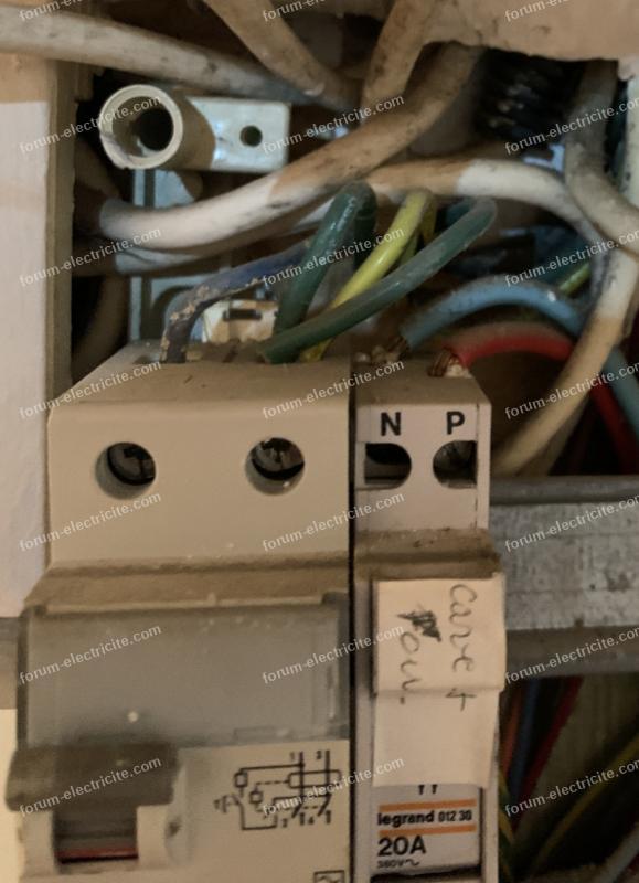

Sur l'ancien tableau que je rénove l'arrivée se fait avec 3 câbles de phase (photo jointe), mais le disjoncteur d'abonné est en monophasé.
J'en déduis qu’initialement l'installation était en triphasé, ce qui m’étonne puisqu'il s'agit d'un petit appartement.
Les 3 câbles étaient connectés directement sur la borne à vis de l'interrupteur différentiel (1 seul pour l'appartement), comme le disjoncteur d'abonné est éloigné du tableau, j'ai installé un interrupteur sectionneur.
Ma question : Est-ce que je peux connecter les 3 câbles ensembles dans la borne phase du sectionneur ou dois-je les mettre sur un connecteur et ensuite tirer un câble vers le sectionneur ?
Et quelle doit être la section de ce câble, sachant que la section des 3 câbles semble être en 2.5 ?

Il serait plus pertinent de tirer à neuf un 2x10² entre le disjoncteur d'abonné et votre interrupteur sectionneur 63A.

2ème remarque, s'il y a un seul interrupteur différentiel 30mA, il joue déjà le rôle de coupure générale du tableau, donc inutile d'ajouter un interrupteur sectionneur.

J'aurai dû préciser que je ne peux pas tirer un nouveau câble et que j'ai réparti l'installation sur 2 rangées avec 2 ID, d'où le sectionneur.
