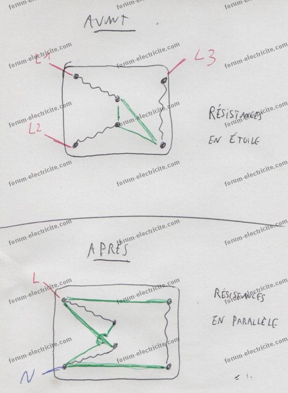

Salut blackfenrir,
D'abord mes profonds respects pour savoir vivre depuis plusieurs semaines sans électricité.
Pour le chauffe-eau, l'idée est de brancher les 3 résistances en parallèle alors qu'en tri elles sont en étoile.
Sur le schéma "avant" il manque une barrette de connexion entre R1 & R3 mais le schéma "après" est correct dans l'esprit.
Je vous fais un autre schéma à main levée correspondant à votre photo (sous réserve : bien vérifier où se trouvent les résistances).
La modification de votre chauffe-eau ne s'arrête pas aux résistances.
Sur le tableau il faudra garder une phase, déconnecter la 2ème et utiliser le fil de la 3ème comme neutre.
Ces modifications sont aussi à faire sur le contacteur jour/nuit s'il y en a un.
Avez-vous identifié les fusibles qui protègent le chauffe-eau ?
Bon courage.

J'avais oublié le schéma.
schéma chauffe eau tri mono
