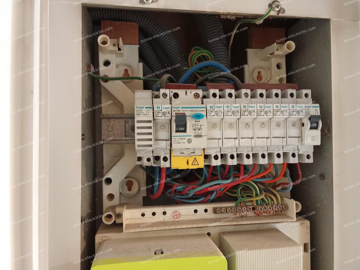

Merci pour votre aide afin de recevoir vos conseils à propos de mon tableau électrique situé dans un appartement (construction immeuble de 1998).
Je dois ajouter une nouvelle ligne électrique pour alimenter un climatiseur.
Je crois savoir qu'il me faut donc un disjoncteur + un interrupteur différentiel de type F (me semble t'il).
L'ennui, c'est qu'il me reste un espace de 40 mm sur la partie gauche de mon rail.
Je ne vois pas de solution pour ma part mais peut-être que les connaisseurs ont déjà eu ce genre de situation.
En attendant, je reste à votre écoute.
Bien à vous. Bernard.

Pas d'obligation d'un type F pour un climatiseur (je ne sais pas où vous avez vu cela).
Ajoutez juste un disjoncteur.
Par contre, votre 40A sera sans doute surchargé avec une clim en plus (sauf si abonnement 6kVA).
Remplacez le par un 63A.

Changer les porte-fusibles par des disjoncteurs modulaires serait une rénovation utile en cas de déclenchement d'une protection surintensité. Il faudrait mettre l'interrupteur différentiel 30 mA en tête de la rangée à gauche.
On rappelle qu'il faut le tester régulièrement.

En retirant le buzzer-sonnette et en plaçant une sonnette extérieure au coffret on récupère la place d'un module.
(on peut alors agrémenter la venue d'un visiteur d'un son plus mélodieux qu'un grésillement)
