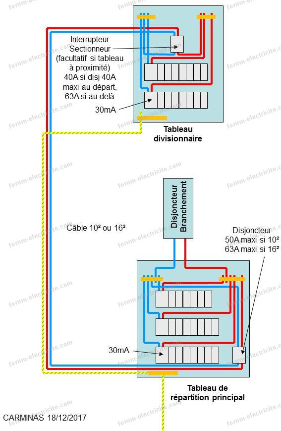

Nouveau sur ce forum, je ne maitrise pas l'électricité mais j'ai acquis beaucoup de connaissance "théorique" et peu de pratique (comme tout bricoleur et fils de bricoleur et petit-fils ...).
Je suis technicien dans le Bâtiment, donc assez technique (mais juste les bases en électricité, niveau bac/BTS technique).
Je suis en train de construire mon abri de voiture (env. 42m²), accolé à celui-ci il y a mon garage (34m²), sous ce dernier ma cave (34m²) et accolé au garage un SPA + récupérateur eau de pluie.
L'ensemble de la construction est non-accolé à la maison : distance de 3m environ.
Les travaux ont commencé cela va faire 2 ans, je vais passer à la phase électricité (hors d'air réalisé il y a 2 semaines).
Avec ce que j'ai pu lire comme informations, j'ai déterminé ce que j'avais besoin pour faire mon tableau électrique. J'ai donc préparer un "schéma de tableau électrique" (avec l'application "tabelec"), que j'ai reporté dans un plan de principe des lieux où figurent les emplacements, approximatifs, des équipements.
J'ai mis le max d'info dans le PDF ci-joint. S'il manque quoique ce soit ne pas hésiter.
INFORMATIONS :
- compteur élec en bordure de propriété : 34m du tableau principal.
- tableau principal dans mon cellier, dans l'enveloppe de la maison.
- tableau divisionnaire relié au tableau principal (distance env. 10m) par disjoncteur 32A et câble R2V 10²
- les sections des câbles sont affichées sur les disjoncteurs.
- le matériel prévu n'étant pas arrêté (surtout pour le SPA), je suis parti sur des produits approximatifs (voir supérieur) en terme de besoin.
- n'étant pas repéré, je compte m'offrir un poste à souder INVERTER un jour (pour usage ponctuel), à brancher sur n'importe quelle prise.
- je pense avoir un projet de réflexion pour, plus tard, installer une petite station d'énergie verte (photovoltaïque ou éolien).
- garage en ossature bois isolé : la température intérieure ne devrait pas trop descendre mais je prévois tout de même un chauffage de petite puissance (1000W) pour le hors gel, à proximité de mon congélateur.
- les noms des lignes sont avec des couleurs afin de les situer sur le plan.
QUESTIONS :
- est-ce que ce que j'ai prévu est cohérent, ou y a-t-il des composants trop légers ou l'inverse, prévus trop fort ?
- le fait de passer avec un disjoncteur de 20A nous permet de mettre jusqu'à 12 prises sur cette ligne : si j'ai bien compris, cela ne protège que la ligne mais pas les appareils branchés dessus (qui eux sont prévus pour xxA) ; donc si problème sur un appareil, il y a risque de départ de feu (si l'intensité reste inférieure à 20A mais trop par rapport à ce qu'il peut recevoir) ? Quid sécurité incendie (le garage de mon père à entièrement pris feu à cause d'un compresseur en cour-circuit = tout perdu) ? Est-ce souvent pratiqué dans mon cas ou vaut mieux prendre + de marge de sécurité ?
- pour le SPA : j'ai un tableau étanche en rab, et j'ai vu qu'il fallait une ligne dédié pour ses éléments. Sachant que j'ai de la place en rab dans mon tableau divisionnaire, est-il préférable de tirer une ligne en 6² ou 10² jusqu'au tableau du SPA ou bien intégrer l'ID40 + C32 dans le tableau divisionnaire et tirer du xx² jusqu'à un boitier étanche à proximité des moteurs ?
Voilà, je pense avoir tout demandé.
Je souhaiterais commander/installer mon matos dès que possible (pas d'urgence mais je dois emménager avant fin février : y a un bout de choux qui va pointer son nez début Mai
Merci de vos réponses.

1/ Compte tenu que vous avez un branchement type 2 à 34m et que vous avez une liaison de 10m, j'aurais mais du 3G16² pour la liaison. Sur 10m, l'écart de coût sera faible et vous aurez quelque chose de plus évolutif (recharge de véhicule électrique....)
Toujours dans une logique d'évolutivité, j'aurai mis un disjoncteur 40A au départ. Pas beaucoup plus cher qu'un 32A, il vous permettra de tirer jusqu'à 9kW.
S'agissant d'un ensemble de bâtiment séparé, il vous faut obligatoirement un dispositif de coupure d'urgence en tête du tableau. Un interrupteur sectionneur 40A conviendra (tant que votre disjoncteur au départ ne dépasse pas 40A).
Pensez à l'usage d'un peigne vertical, en général assez pratique.
2/ S'il y a court-circuits, ce sont des milliers d'ampère qui passe d'un seul coup et le disjoncteur sautera instantanément.
A ne pas confondre avec un éventuel point chaud sur la ligne (par exemple mauvais serrage).
Pour cela il faut des détecteurs d'arc. Mais peu répandu en France et très cher.
Mais pour des prise, rien ne vous empêche de descendre le calibre du disjoncteur à 16A.
De toute façon un appareil munit d'une fiche 16A est par définition conçu pour le pas tirer plus de 16A.
3/ S'il n'y a qu'un seul circuit pour le SPA, je vois peu d'intérêt à le déporter dans un tableau dédié.
Pour les schémas, j'utilise PowerPoint de Microsoft.

Quel type de disjoncteur de branchement avez-vous ?
Quelle est la section du câble entre le disjoncteur de branchement et le tableau principal ?

Bonjour;
J'ai également peur que le départ 32A soit un peu juste pour l’extension.
Cela dépendra de la consommation du SPA.
Si cela est possible, créez une autre prise de terre à proximité du tableau secondaire,
Vous pouvez prévoir un disjoncteur différentiel de type "HPIs" pour le congélateur pour éviter de perdre des denrée en cas d'orage.
Vous pouvez effectivement utiliser un disjoncteur de 16A à la place du 20A, les prises de courant 10/16A ne supporteraient pas une telle intensité en continu, et je ne pense pas que vous utiliserez plusieurs appareils en même temps.
Pour le SPA, vous pouvez peut-être réaliser le cheminement et attendre d'avoir le SPA pour déterminer la section nécessaire, et la protection adéquate.

merci pour vos réponses.
CMT :
- OK pour le 16² mais en 2G car j'ai préparer une terre, enfoui dans mes fondation de la cave.
- OK pour le disjoncteur 40A au lieu du 32A dans le tableau principal.
A savoir j'ai un forfait 6kVA (RT2012 = basse conso), avec 30A de dispo (j'ai regardé, mon pic maxi est à 35A). Je pense passer en 9kVA lorsque le SPA sera en route.
- OK pour l'interrupteur sectionneur 40A. Il devra être en tête dans mon tableau divisionnaire ? (les ID se repiquant dessus)
- peigne vertical j'y avais penser ;)
- pour les prises 20A, c'est parce que je voulais tirer 12 lignes maxi, mais plus de 8 (qui cette dernière est le plafond en 16A à ce que j'ai lu, selon la norme NF C 15-100), d'où ma question : niveau sécurité à ce que ça vaut le coup de faire qu'une seule ligne en 20A ou bien tirer 2 lignes en 16A ?
- OK pour le SPA (celui-ci ne sera en place que dans un second temps), comme je l'ai écrit sur mon plan, la puissance absorbé n'est pas énorme : 1200W pour la BLOWER, 750W pour la pompe de massage, et 800W pour celle de circulation ; ce qui ne fait au final que 2650W (avec un 16A ça pourrait même passer). En revanche j'ai lu sur des site fabricant de SPA tout prêt (le mien est de l'auto construction), il préconisait le disjoncteur à 32A + un ID propre à ce circuit.
CanecoBT :
- pour le DB (je crois que c'est comme ça que l'on dit), je dois avoir le plus petit 15/30/45 (il date de début 2014) avec forfait 6kVA
- il est en limite de propriété, à 34m du tableau principal, avec raccord entre les deux par câble 2G25² (si mes souvenir sont exactes)
- conso SPA = 2650W (selon mes estimation pour le moment)
- prise de terre OK, préparé au début des travaux
- pour le disjoncteur du congélateur, effectivement, j'ai vu qu'il était recommandé du HPi pour ceux-ci et pour l'informatique : est-ce vraiment utile ?
Je n'ai pas tout saisi sur ça fonction : je croyais que c'était un déphasage lorsqu'il se mettait en route, pour éviter que cela ne fasse disjoncter.
- effectivement, le SPA sera dans un second temps. Je voulais prévoir au minimum le disjoncteur mais je pense être plus raisonnable en le calibrant exactement à mon besoin au moment voulu.
Pour le reste, tout est OK (section des fils) ? Si je bascule en 16A mes disjoncteur de prise, dois-je me mettre en 1.5² ou 2.5² ?

Pour le nombre de prises maxi, c’est la section qui compte, pas le calibre du disjoncteur :
- 1,5mm² : 8 prises maxi
- 2,5mm² : 12 prises maxi
Pour le Spa, ce n’est pas une obligation normative de dédier un différentiel, mais si vous voulez qu’il soit indépendant pourquoi pas.

25 janvier 2018 à 17:34
Tableau électrique plus branchement pour Garage...
Vous parlez des symboles ?
J’utilise la bibliothèque du logiciel Semilog de Hager en téléchargement gratuit sur leur site
25 janvier 2018 à 17:46
Pour le disjoncteur HPI, son ancienne appellation remplacé par le terme F, est sensible au courant de fuite alternatif, redressé pulsé et courant de fuite composé (contenant plusieurs fréquence par exemple).
C'est pas vraiment la définition exacte, qui fait plusieurs lignes....
Après, pour moi je n'en vois pas l'utilité pour un congélateur qui n'est pas équipé d'électronique de puissance.
Si par contre le contenu du congélateur est précieux, un départ spécialisé peut être gage de sécurité (à condition que le DB soit de type S.
Pour moi c'est OK, pour la section des fils pour les circuit prise de courant voir la réponse 5.
Daniel.
tableau extention garage.pdf
Daniel.

25 janvier 2018 à 20:39
Si vous avez créé une nouvelle terre, il faudra en faire la mesure pour s’assurer qu’elle est bien inférieure à 100 ohms.
