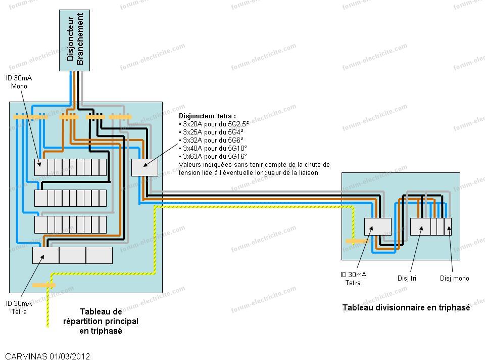

Bonsoir à tous et meilleurs vœux pour 2015.
Je viens de faire construire un garage qui va devenir un atelier, il se situe à une vingtaine de mètres de la maison et j'ai besoin de l'alimenter au 380V & 220V.
Question : il vaut mieux prendre la terre de la maison ou bien lui en faire une ?
Mon compteur EDF est en 380V sans disjoncteur, le 380V arrive au disjoncteur 30A de la maison qui est alimenté en 220V.
Questions : il vaut mieux brancher le câble avec l'arrivée avant disjoncteur ou après ? Quelle section de câble ?
Est-ce que quelqu'un peut me tuyauter ?

Je suppose qu'il s'agit d'un atelier à usage personnel et non professionnel en annexe d'une habitation ?
1/ Pour la terre les 2 solutions sont possibles.
Voici ce qu'indique le guide Promotelec à ce sujet :
"Il y a deux solutions pour la prise de terre d'un local extérieur : soit on ramène la terre du logement principal en passant un conducteur de protection avec le câble d'alimentation électrique, soit on crée une nouvelle prise de terre au niveau du local concerné.
Si on crée une nouvelle prise de terre, il faut en effectuer la mesure, ce qui nécessite un équipement particulier.
Il faut également s'assurer qu'aucun équipement électrique alimenté par des circuits dont la terre provient du tableau principal (par exemple un éclairage extérieur) ne soit à proximité d'équipements alimentés par des circuits du local en annexe (par exemple un autre éclairage extérieur).
Ramener la terre du logement principal dispense de la mesure de terre et supprime les problèmes de proximité éventuelle entre des équipements électriques raccordés à des terres d'origines différentes. Cela peut cependant se révéler plus onéreux selon la distance entre le logement et l'annexe."
2/ Vous n'avez pas le droit d'intervenir en amont du disjoncteur ERDF.
C'est interdit et dangereux.
Le domaine privatif sur lequel vous pouvez intervenir commence en aval du disjoncteur de branchement.
Par ailleurs on ne peut pas mettre 2 conducteurs par borne du disjoncteur de branchement.
Habituellement on repart du tableau principal.
Mais vous pouvez si nécessaire faire un coffret de dérivation intermédiaire.
La section dépend de la puissance dont vous voulez disposer dans l'atelier et donc de la protection que vous mettez en amont du câble de liaison.
Voir ces quelques exemples dont vous pouvez vous inspirer.

Tout d'abord merci CMT pour vos précieux conseils.
Oui c'est pour un atelier personnel.
En ce qui concerne la terre je vais opter pour la solution de me piquer sur le logement principal.
Sachant qu'il me faut 25m de câble et j'ai besoin d'environ 30A dans le garage (sous réserve de votre réponse).
Question : un câble de section de 10x5 est-il suffisant ?
Est-il possible de se servir d'un conducteur du câble pour ramener la terre au garage ?

Bonsoir
Du 5G10² sera suffisant (il vous permettrait 40A).
Le "G" veut dire Ground (terre) donc un des conducteurs est vert/jaune et vous servira à amener la terre depuis le tableau principal.
Attention à votre poste à souder 32A mono qui sera limite avec 30A par phase.
Attention aux courants d'appel.
Il peut être pertinent de mettre un disjoncteur courbe D au départ, et des disjoncteurs courbe D pour les matériels ayant un fort courant d'appel.

En ce qui concerne mon abonnement ERDF, pour être franc avec vous, j'en sais rien !!!!!!!!!!!!
Il va falloir que je me renseigne.
Par contre je viens de regarder la courbe d'ampérage de mon poste à souder et 32A c'est uniquement si je soude avec une baguette de 4, chose qui arrive très rarement.
En général le plus souvent c'est baguette de 3 ou moins, pour un ampérage de 25.
Donc pour simplifier les choses je pense rester avec des disjoncteurs de 30A.
Par contre il vaut mieux des disjoncteurs de courbe D pour le démarrage des moteurs de mes machines (compresseur, combi bois).
Pour la suite, une fois le disjoncteur dans le garage installé, je me fie aux schémas précédents que vous m'avez envoyés ?
Tableau de gauche pour le 380V et celui de droite 220V ai-je bien compris ?
