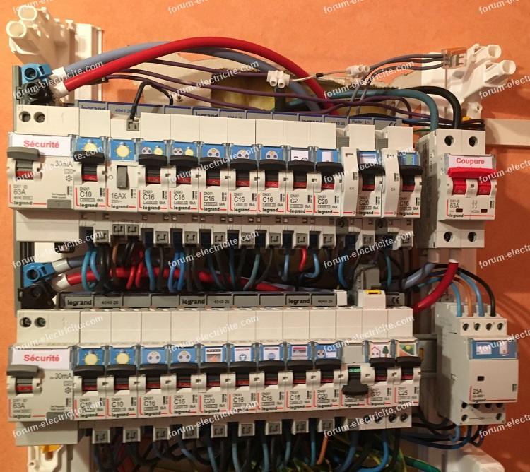

Je souhaite dans mon nouveau tableau électrique faire le branchement des 3 rangées par un peigne vertical.
Jusque là, tout va bien….
Par contre, j'ai un disjoncteur 40A à mettre pour mon tableau divisionnaire et je dois le mettre à part sur une fin de rangée. Comment le brancher ? j'ai vu qu'il existe des cordons de repiquage, je préfère avoir vos avis et expériences.

Dans ce cas 3 solutions :
1/ vous avez un peigne 3 rangées, donc 3 couples de bornes, donc cela suffit pour recevoir l'arrivée et repartir vers 2 tableaux différents
2/ Vous faites arriver votre arrivée principe sur 2 borniers phase/neutre. Vous repartez des borniers pour alimenter :
- votre peigne vertical
- le disjoncteur du tableau divisionnaire 1
- le disjoncteur du tableau divisionnaire 2
3/ Vous alimentez votre peigne vertical et vous repartez en 16² vers vos 2 disjoncteurs qui protègent les tableaux divisionnaires, reliés par un peigne ; si nécessaire en utilisant une borne de connexion.
C'est ce qui a été fait sur la photo du dessus pour l'alimentation des disjoncteur 32A et 25A situés en bas à droite (voir zoom ci-dessous).

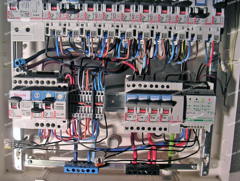

Bonjour et bon dimanche,
CMT, sachant que rien n'est fait encore, mais la maison est quand même grande, je pense opter pour un tableau au 1er étage alimentant donc le 1er étage et les combles, un pour le bâtiment et un pour le wc sdb, en ayant 3 tableaux divisionnaires, je pense que la solution 2 est la mieux, elle est clairement la plus facile à faire, en tout cas pour moi.
Je vois sur la photo illustrant la solution n°2 que le bornier est en bas.
J'ai acheté un tableau principal 3 rangées qui est bien sûr encore dans son emballage
le bornier est aussi en bas ? et admettons que le bornier est en bas, est-ce que l'alimentation du peigne vertical peut se faire par le bas ?
Agréable dimanche à tous.
le bornier est aussi en bas ? et admettons que le bornier est en bas, est-ce que l'alimentation du peigne vertical peut se faire par le bas ?Agréable dimanche à tous.

Je ne sais pas quelle marque vous avez prise, mais en général les borniers peuvent se placer indifféremment en bas ou en haut.
Ils sont déplaçables facilement.
Vous alimentez le peigne vertical, par n'importe laquelle de ses bornes.
Évitez de démultiplier les tableaux divisionnaires. Pour quelqu'un qui ne connait pas la maison ce n'est pas facile de s'y retrouver, en particulier est-ce qu'un tout petit tableau pour sdb WC vaut le coup ?
Attention également, si vous avez un chauffage électrique avec pilotage centralisé par fils pilotes filaires.
Il faut obligatoirement que tous les radiateurs pilotés soient sous le même différentiel, donc dans le même tableau.
Reste qu'en rénovation, des tableaux divisionnaires sont souvent pratiques et simplifient le tirage des circuits.

Vous en avez un en haut à droite de la première photo que j'ai mise dans la discussion (manette rouge).
Chaque tableau alimenté indépendamment c'est toujours mieux.

Finalement ce tableau mis en photo au début est un bon exemple d'illustration.
C'est un tableau divionnaire.
L'arrivée se fait par les câbles noir et bleu au dessus de l'interrupteur sectionneur.
La sortie de l'interrupteur sectionneur va sur les bornes du bas du peigne vertical
La borne du haut alimente 2 disjoncteurs (25A et 32A) situés en bas à droite qui sont eux-mêmes des départs vers 2 autres tableaux divisionnaires.

Si je résume, l'alimentation générale de ce tableau arrive sur cet interrupteur sectionneur, qui ressort en bas vers une borne du peigne vertical donc pour alimenter les ID. Ensuite la borne du haut permet l'alimentation des deux disjoncteurs par un câble de repiquage.
Je pourrais faire ce style de tableau dans ma salle de bain, ce qui me permettrait d'alimenter mon tableau de bâtiment en ayant une coupure à l'intérieur de la maison.
Le raisonnement est bon CMT ?
Je pense que l'aspect économique rentre en compte bien entendu dans la rénovation de la maison, l'électricité est un sacré budget. Mais je préfère opter pour la meilleure des solutions, enfin ça reste personnel bien entendu.
