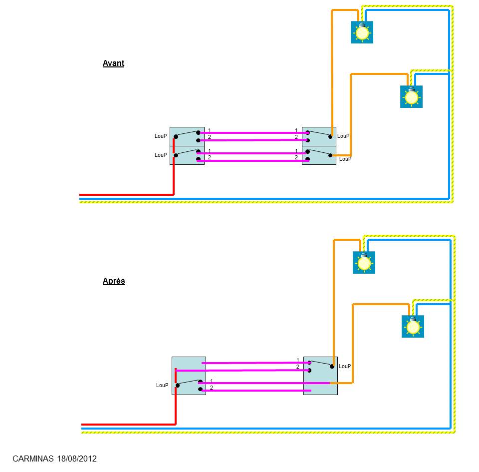

J'ai un double va et vient qui éclaire 2 lampes dans 2 pièces différentes. Je voudrais les transformer en inter simple que chaque inter éclaire sa pièce. Dans une pièce j'ai un fil bleu et un noir + un marron qui semble être sur le P. Sur le même inter j'ai aussi un noir et un bleu et un fil orange.
Dans l'autre pièce j'ai 2 marron et 2 noir + un fil bleu tout seul relié à un domino et un rouge reliant 2 bornes de l'inter.
Quels fils choisir pour avoir 2 inters distincts ?
Pour l’instant je n'ai plus de lumière dans mes 2 pièces.
Merci de vos conseils.

Si les 2 lampes s'allument ensemble, il faut déterminer comment elles sont alimentées.
Si chaque lampe est alimentée individuellement en sortie des va et vient vous pourrez sans doute faire ce que vous envisagez.
Si une lampe est repiquée sur la première ce sera plus compliqué, sauf à repasser un fil jusqu'à la lampe ou à passer par des solutions radio.

Merci de votre réponse. Les 2 va et vient sont indépendants, chacun allume un lampe dans chaque pièce. Les 2 lampes ne s'allument pas en même temps. D’après ce que vous me dites c'est faisable.
Je peux faire un schéma précis ce weekend et le joindre à ma question.

Si j'ai bien compris ce que vous voulez faire, il suffit de débrancher une navette (et de l'isoler) sur le va et vient que vous voulez condamnez.
19 juillet 2013 à 23:01
Bricolage conseil électricité 4
Comment supprimer un double va et vient
... et de brancher l'autre navette sur le le fil qui est sur P.

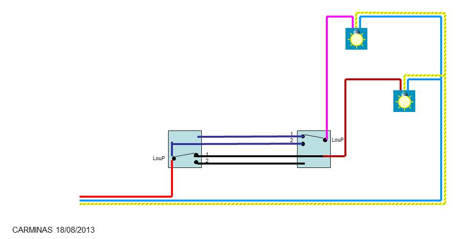

Ci-joint le croquis en pdf de l'installation actuelle.
Je veux simplement que la lampe de la chambre soit sur un inter simple pour éclairer juste la chambre (mais conserver la prise) et celui du bureau en inter simple pour éclairer juste le bureau.

Je ne m'explique pas le fil bleu ciel.
Avant de faire la transformation, il faudrait identifier les navettes (savoir quel bleu correspond à quel bleu entre les va et vient et quel noir correspond à quel noir).
Il faudrait également savoir sur le va et vient du bureau si le rose correspond aux navettes bleus ou aux navettes noires (idem pour le marron).
Faites des tests soit au multimètre soit en débranchant/rebranchant des fils.

Après tout on s'en fiche, on va faire par expérimentation.
Débranchez tout.
Au niveau de la chambre, raccordez un des bleus, au rouge en venant de la prise.
Au niveau du bureau raccordez l'autre extrémité du bleu au rose.
Remettez le courant cela doit allumer une des lampes, si cela ne fonctionne pas prenez l'autre bleu.
Cela fait le 1er circuit d'identifié (chambre ou bureau ?).
Faites ensuite la même chose avec noir et marron.
Restera à incorporer l'interrupteur de la pièce que vous voulez sur le bon circuit.
Débranchez tout.

Effectivement en branchant suivant votre conseil j'ai de la lumière dans le bureau.
Je pense que j'ai identifié la ligne bureau.
Pour la lumière dans la chambre j'ai dû brancher le rouge de la prise au bleu ciel qui tout seul, et là j'ai de la lumière dans la chambre.
Si vous pouvez m'expliquer comment incorporer les interrupteurs à ces branchements je pense pouvoir m’en sortir (en me précisant plutôt les couleurs à brancher) car je ne comprends pas trop les schémas.
On est sur le bon chemin...

A l'endroit de l'interrupteur que vous voulez conserver, il faut remplacer la connexion que vous avez faites par l'interrupteur en mettant un fil sur L et l'autre sur 1.
Pour le bleu ciel je suis étonné vous êtes certain qu'il y avait un branchement en va et vient pour la chambre ?

Pour être plus précis et la nuit portant conseil.
Dans la chambre, vous mettez :
- Sur P : le rouge qui arrive de la prise et le fil que vous avez identifié comme allant vers le bureau
- Sur 1 : le fil bleu ciel.
Dans le bureau, vous mettez :
- Sur P : le fil que vous avez identifié comme venant de la chambre
- Sur 1 : le fil que vous avez identifié comme allant vers la lampe
(mais si vous permutez ce n'est pas grave).
Vous isolez tous les autres fils avec des dominos ou des bornes à connexion automatique.
Je ne m'explique toujours pas votre montage actuel, et en particulier la manière dont le fil bleu clair est raccordé.
Donc il est possible que je sois passé à côté de quelque chose.

J'ai fait le branchement comme vous me l'avez dit et tout marche nickel. Merci beaucoup.
