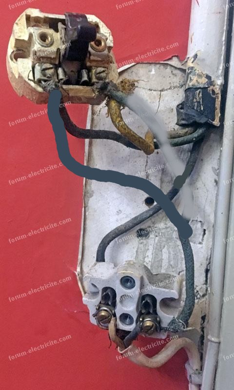

Je découvre ce super forum et c'est une vraie mine d'or.
Cependant après recherche j'ai du mal à trouver ce que je dois faire pour mon cas précis.
J'ai un interrupteur qui commande la lumière au plafond et aussi une prise de courant.
J'aimerais rendre cette prise de courant permanente.
Je précise qu'il n'est pas ici question de respecter les normes, je souhaite du système D pour le peu de temps que je reste dans cette maison.
Comment faire ?
Ci-dessous les photos de mon installation actuelle.

Vu l'antiquité, j'ose à peine vous conseiller.
Mais bon, la solution est de déplacer le fil noir de l'interrupteur de la borne de droite à la borne de gauche.

Antiquité c'est encore gentil
mais bon c'est temporaire et je ne compte pas brancher 2000W dessus.
Merci pour votre réponse, je teste ça demain.

Du tube tôle isolé au goudron, des conducteurs isolés au coton + caoutchouc, un interrupteur tumbler (peut-être avec cloche métallique).
Au minimum il faudrait mettre un double boitier Mosaic.
Sinon, il vaudra mieux porter les équipements de protection individuelle (EPI) en permanence. Ne pas oublier les bottes en caoutchouc.
Sauf erreur, ce serait plutôt le fil bleu qui vient de la borne droite de la prise qu'il faudrait connecter à gauche. Le câble rond connecté sur la prise alimente autre chose ?
Mais je me trompe peut-être.
Attendons la double correction de CMT.

Bonjour GL
Il me semble que nous disons la même chose :
Le fil noir/bleu raccordé à droite qu'il faut mettre à gauche.

Bonjour CMT. Je vois ce fil plutôt bleu.
L'essentiel est qu'Anthonyrom fasse la bonne modification. Changer cet équipement après repérage des conducteurs (il y a plusieurs bleus dont celui en haut à gauche devenant noir) serait prudent. Cordialement.

Les câbles foncés sont tous noirs il n'y a pas de bleu.
Par contre, CMT me dit changer le fil au niveau de l'interrupteur et GL me dit de changer le fil de la prise.
Du coup je passe le fil noir de droite à gauche sur la prise ou sur l'interrupteur ?

OK vous disiez tous les 2 la même chose en fait ^^ le câble rond alimente une autre prise oui.

Bien, vous n'avez plus qu'à.
Une question à mon tour : je vois du jaune en haut à droite ; c'est bon ?

C'est bien du jaune.
Merci pour le schéma.

Bonsoir à vous.
Voilà j'me suis lancé, niveau branchements ça marche nickel.
Par contre j'ai brisé la prise en forçant du tournevis, du coup j'ai été en acheter une nouvelle ainsi que l’interrupteur.
Mais forcément, je retrouve des trucs qu'il n'y avait pas sur mes antiquités ^^ ça s'passe comment pour les branchements là dessus ?

Vu que vous aviez une prise sans terre, il aurait fallu racheter une prise sans terre.
Pour l'interrupteur utiliser la borne marquée L (ou P) et une des 2 bornes 1 ou 2.
Pour la prise utiliser les 2 bornes extérieures.

L'interrupteur est peut-être un va et vient, donc avec 3 bornes, une dite commun, et deux autres dites navettes.
Vous branchez les fils entre le commun et l'une des navettes pour assurer la fonction interrupteur et non va et vient.
Pour la prise il y a un problème car vous ne pourrez connecter la terre inexistante (broche mâle au milieu). Il faut donc trouver une prise bipolaire sans terre. En effet, on ne peut laisser supposer que la prise est reliée à la terre alors qu'elle ne l'est pas ; ce peut être une cause d'accident grave en cas de défaut d'isolement d'un appareil branché dessus par l'intermédiaire d'une fiche 2P + T.
Sinon, vous tenez presque le bon bout.

L'interrupteur n'est pas un va et vient. Pour la terre j'me doute mais il n'y avait pas de prise sans terre.

Essayez alors d'enlever la broche centrale et de boucher le trou avec une vis + écrou.

Oui, comme pour les raccordements initiaux, mais enlevez la broche centrale pour les raisons évoquées à 20:36.

Merci pour le retour.
La misère est cachée très proprement, mais on suppose qu'ailleurs ce ne doit pas être bien beau comme vous l'avez signalé.
Si par hasard vous avez des récepteurs à raccorder à la terre, faites une prise ou deux un peu sécurisées de ce côté là.
A condition de trouver une terre valide sur le tableau de répartition, celui qui manque peut-être à cet habitat.
Vous avez rempli la mission avec prudence.
