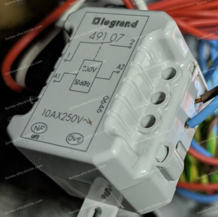

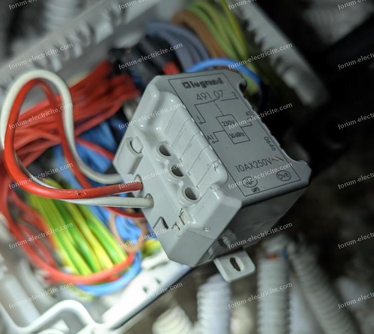

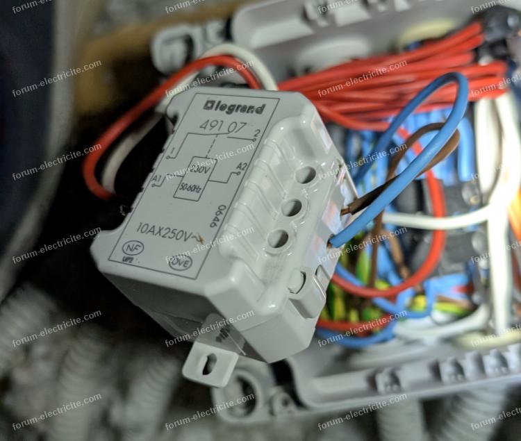

J'ai un 49107 avec 4 câbles distincts que je souhaite remplacer par un 49120.
La maison a été construite en 2007 et mes 3 boutons poussoirs ont chacun 2 fils.
Je vous serais reconnaissant de bien vouloir m'indiquer où brancher chaque câble (avec les logos)
sur le 49120, sachant que sur le 49107, les câbles sont branchés comme suit :
Le rouge est sur 1
Le blanc est sur A1
Le marron est sur 2
Le bleu est sur A2
Il n'y a aucun pontage dans le système existant.
Je vous joins 2 photos du boitier actuel.

Sur le 49120 de gauche à droite
- blanc (retour poussoir)
- bleu (neutre)
- rouge (phase)
- noir (retour lampe)

Bonjour Fragobar.
Votre question est mal présentée.
Vous évoquez un 49107 dont on ne sait ce que c'est ; avec la photo on s'aperçoit qu'il s'agit d'un télérupteur électromécanique, ce qui ne transparaissait pas dans votre description.
Vous ne précisez pas pourquoi vous voulez changer un appareillage qui est supposé fonctionner.
Dans un cas comme celui là, on fait le schéma classique du câblage d'un télérupteur électromécanique afin de déterminer s'il y a le neutre ou la phase relié au BP.
Ensuite on détaille le schéma du câblage théorique du télérupteur 49120. Et l'on conclut sur la possibilité de changer ou non l'appareillage.
Néanmoins, ce télérupteur peut être commandé avec phase ou neutre au BP.
Et autre indice, ce sujet est régulièrement traité sur le forum.
On vous laisse chercher un peu car c'est ainsi que vous comprendrez le montage.
A suivre, pour valider votre solution.

@CMT : Merci beaucoup, c'est exactement ce dont j'avais besoin.
Branché ce matin à la fraiche, tout refonctionne.
