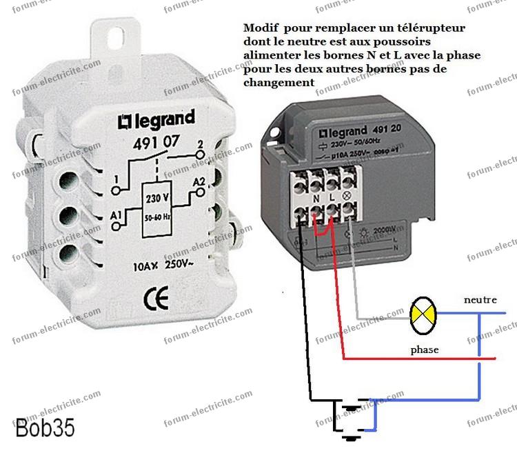

Je dois changer un télérupteur 49107 qui ne fonctionne plus.
Il fonctionnait avec le fil rouge qui arrive sur le plot 2 et fait un pontage vers A2.
De l'autre côté en 1 j'ai un fil gris et en A1, un fil noir.
J'ai donc maintenant un Legrand 491-20 et là... je suis perdu. Voir photos ci-jointes.
Donc quelqu'un pourrait-il me dire comment je dois faire pour que cela fonctionne ?
D'avance merci et bonne journée.

Le fil rouge sur L et N
Le fil gris sur lampe
Le fil noir sur poussoir.

J'ai eu le même problème, à savoir remplacer un télérupteur électromécanique par un nouveau télérupteur lorsque les boutons poussoir sont au neutre et non à la phase.
Le Legrand 491 20 ne marche pas dans ces cas là quelque soit le raccordement.
J'ai acheté un Yokis MTT500 et ça marche parfaitement.
Je joins le schéma.
Je joins le schéma.

Je viens de remplacer un 49107, avec poussoir au neutre, par un 49120.
Ça marche, à condition de bien fournir du neutre au 49120 la phase ET le neutre, puisque le 49107 fonctionnait seulement avec la phase OU le neutre.
Et le 49120 (mystère de l'électronique) accepte aussi bien le neutre que la phase au poussoir (ce qui est indiqué sur le télérupteur par le symbole L/N que le fil du poussoir (contact de gauche)) !
A défaut de notice, il m'a quand même fallu 3 essais au banc pour trouver ce mode de fonctionnement.
Il est probable que dans la boite de dérivation, on trouve la phase et le neutre, sinon il faut rester en électromécanique, MANG 41157 par exemple.

Le TL 49120 ne peut être utilisé qu'en montage 4 fils, phase aux poussoirs, si vous êtes en montage 3 fils, il faut prendre un autre modèle.
Regarder le topic 15608 : Remplacement télérupteur 49119 par 49120
