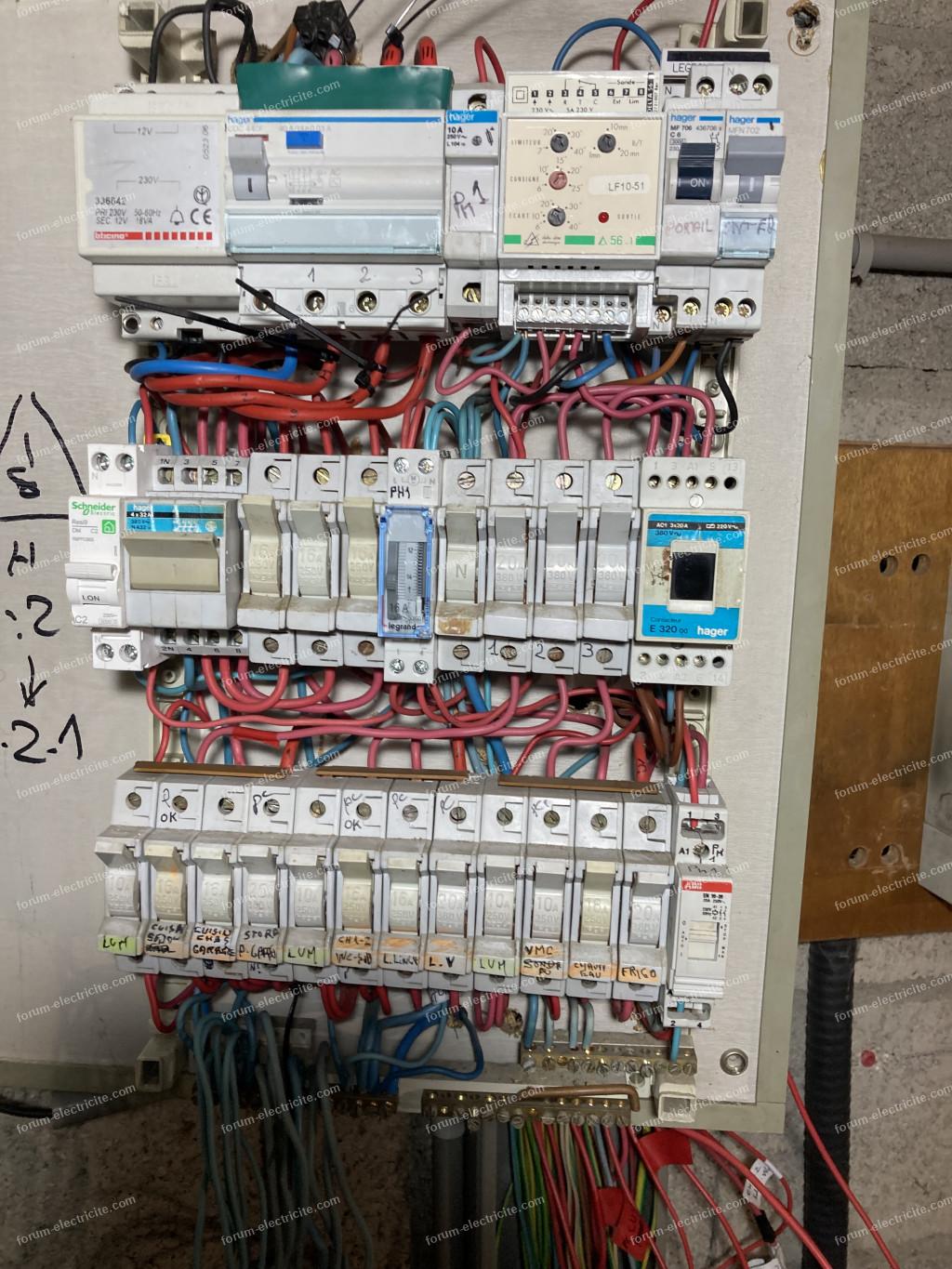

Je vais remplacer mon ancien tableau électrique par du neuf.
J’ai un abonnement triphasé 9kA, je n’ai aucun récepteur triphasé mais je conserve le triphasé. L’installation électrique à bien été réalisée à l’époque. Les indications de courant appelé sur le Linky confirment un bon équilibrage des phases, je compte conserver la même répartition. Mon DB tétra est 10/30A est sur 25 et tout va bien.
J’ai beaucoup parcouru le forum mais j’aimerais avoir votre avis sur mon choix de branchement et des éclairages sur quelques points.
1- Afin de conserver la même répartition des récepteurs, je fais le choix de mettre un ID tétrapolaire 40A par ligne (un peu plus cher mais plus facile à répartir) avec barrette répartition qui va bien. Est-ce correct ?
2- Les ID tétras acceptent-il le même nombre de DJ que les monos ?

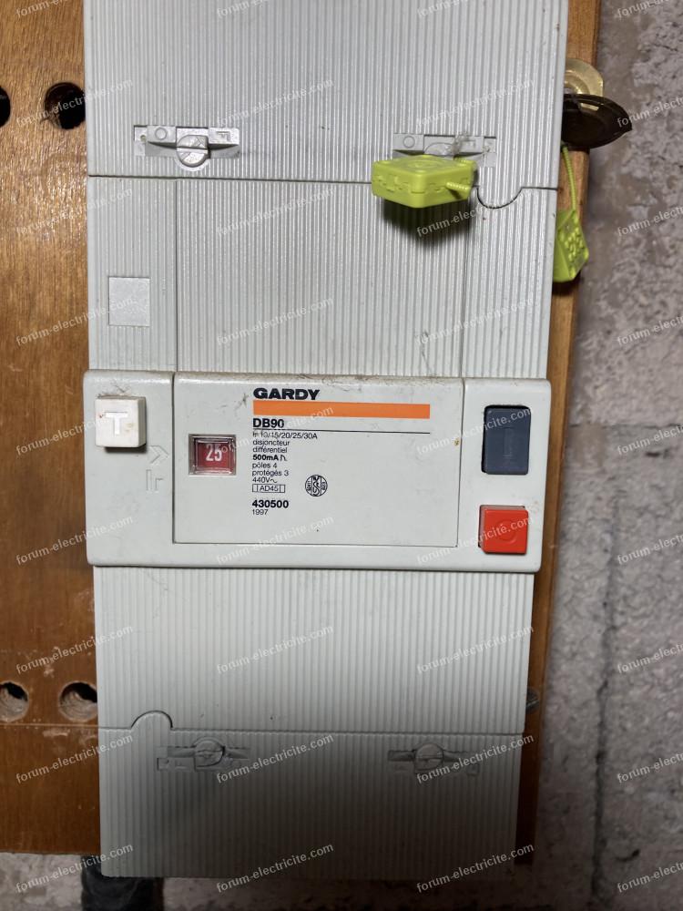

3- J’ai lu quelque chose au sujet du type de DB qui devait être de type S, dois-je changer le mien ?
4- Il y à un porte fusible Neutre sur mon tableau. Je pars sur l’idée qu’il n’aura plus sa place étant donné l’appairage P/N de l’ensemble du circuit ?

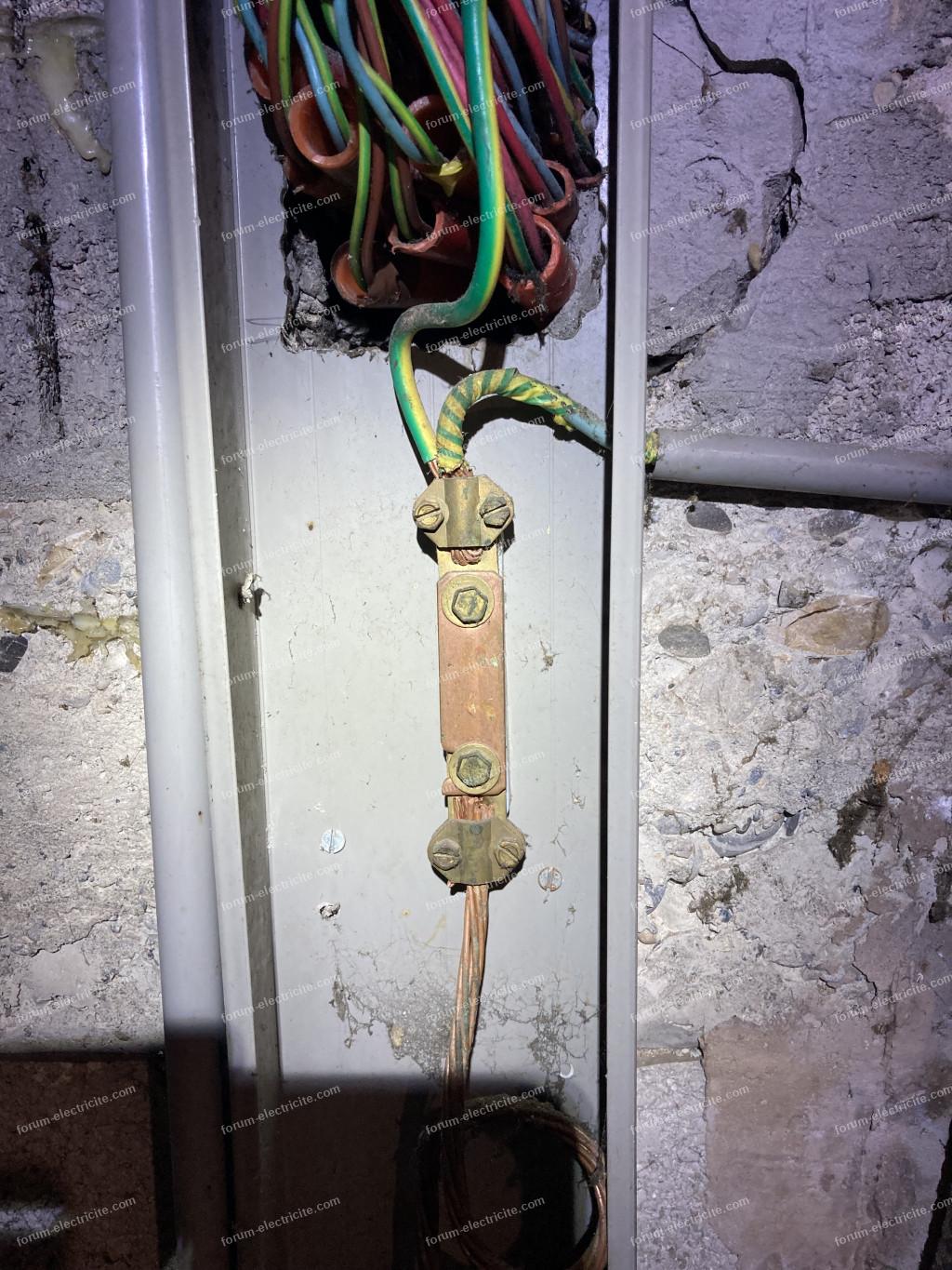

5- Je vais installé un Par-foudre dont j’ai lu qu’il devait être à 50 cm maxi du bornier de terre.
On parle bien du bornier sur mon tableau ou sur localisation de ma barrette de terre. … Celle-ci se trouvera à 150 cm du tableau.
J’aurais certainement quelque question au sujet des sections de câble DB/tableau et ID/DJ mais le temps que ma commande arrive, je pourrais potasser le forum.
Par avance merci de votre aide.

22 octobre 2025 à 16:38
Conseils rénovation tableau électrique commande des composants
1/ Je n'en vois pas bien l'intérêt (je trouve au contraire que cela complexifie la répartition), mais pourquoi pas.
2/ Oui, la norme ne fait pas la différence entre mono et tri.
Reste que c'est un point de confort de la norme apparu en 2015, afin qu'en cas de coupure de l'ID un nombre raisonnable d'ID soit HS. On s'en fiche un peu, surtout en rénovation
3/ C'est conseillé, afin qu'en cas de défaut d'isolement seul le 30mA saute ne coupant ainsi qu'un partie de l'installation, alors qu'avec DB instantané tout risque d'être coupé si le défaut est > 500mA.
Mais ce n'est pas une obligation
4/ On peut supposer que oui, mais sans analyser le tableau en détail, difficile de répondre
5/ Par rapport au bornier du tableau.
Perso je n'aurais pas conservé le triphasé.

22 octobre 2025 à 18:35
Bonjour Max3870,
Quelques remarques en passant.
- Garder le triphasé n'offre aucun intérêt, que des servitudes, sauf si un jour la puissance souscrite devient supérieure à 12 kVA.
- Le DB devrait être réglé au maximum comme il y a un Linky en amont.
- Il n'y a pas besoin d'un circuit spécifique pour un frigo.
- Le tableau est trop petit.
- Si les circuits ne sont pas appairés, ce qui ne serait pas étonnant vu qu'il y a seulement 4 conducteurs de neutre sur le bornier, le repérage peut être problématique.
- Il y a un gros travail de préparation, l'appairage des lignes ne sera pas le moindre.
- Il faudra prévoir un emplacement pour un départ vers une borne de recharge de véhicule électrique.
- Et pour finir, l'usage veut qu'on utilise généralement 3 ID monophasés, et un ou deux tétrapolaires.
Ce qui vous attend : http://www.forum-electricite.com/renovation-tableau-de-repartition-triphase.html
Et c'est un gros travail.

22 octobre 2025 à 19:09
Bonsoir ou Bonjour et merci de votre aide.
Je pars sur le principe de respecter la distribution pour conserver l’équilibre.
Je rajoute malgré tout un four de 3500 w (tirage maxi en pyrolyse) ….. il posera peut être un problème ?! Pour info j’ai lancé peu après notre aménagement une pyrolyse de niveau 2 (sur 3 possible) et je n’ai constaté aucun problème immédiat.
(Le gros de notre conso se fait la nuit avec les 3 câbles chauffant de la dalle (3x2000 W) + chauffe-eau + lave-vaisselle en début de période creuse ou machine à laver programmée en fin de période).
Citation :Le porte fusible neutre raccorde simplement les 3 N des câbles chauffant sur le bornier principal ou se trouve tous les autres (schématisé sur la photo). Pourquoi les avoir fait passer par là … aucune idée !
Citation :C’est une prestation Enedis ?
Le DB devrait être réglé au maximum comme il y a un Linky en amont :
Citation :Il y a eu des bidouilles entre temps, Le frigo a été mis sur une ligne dédiée 4² parce qu’elle était au bon endroit pour le brancher. Il est prévu que j’y mette le four.
Citation :Si l’appairage consiste à relier chaque neutre à sa phase, le boulot est fait et c’est vrai que j’en ai sué !!
Citation :Je n’ai pas procédé par la pince ampèremétrique mais en l’absence de problème et d’après les données de « tirage » par phases indiquées sur le Linky, le circuit actuel semble présenter une très bonne répartition.
Ce qui vous attend tableau de répartition triphasé
Citation :Même si nous n’en sommes pas encore au véhicule électrique. Je prévoie de la place sur le nouveau tableau 4 x 18 mais dans le cas d’une borne de recharge l’équilibre semble périlleux ?!
Citation :Pourquoi cet usage ? Mon choix des ID tétra et de leur barrette de répartition me laisse imaginer grouper mes gros consommateur cote à cote tout en conservant la répartition mais je manque certainement de pratique et d’expérience pour en juger réellement.
L'usage veut qu'on utilise généralement 3 ID monophasés, et un ou deux tétrapolaires.
Citation :Y’a pas photo vous êtes unanimes.
Garder le triphasé n'offre aucun intérêt, que des servitudes.
23 octobre 2025 à 00:59
Bonjour Max3870,
Si le montage fonctionne ainsi, vous le laissez.
La plaque de cuisson peut fonctionner sur deux phases et le chauffe-eau, qui est un récepteur équilibré, sur trois.
Regardez les nombreux exemples de tableaux proposés par l'ami CMT sur le forum, la répartition des ID est toujours la même. Ce n'est pas l'idée de regrouper les gros consommateurs, mais de répartir les circuits de façon que l'habitat ne soit pas dans le noir au premier défaut d'isolement. En aval d'un même ID on pourra trouver des circuits lumière et prises, et un four ou un LV (pas de ET vu 3 kVA par phase disponibles*.
En aval d'un ID tétrapolaire il y aura le chauffage électrique.
En aval d'un autre ID tétrapolaire il pourra y avoir le chauffe-eau et la plaque de cuisson.
Le circuit de la borne de recharge sera autonome.
Attendons d'autres avis.
On vous laisse réfléchir.
Citation :Et si pour des raisons diverses la liaison se coupe, on ne donne pas cher de certains câbles chauffants. Il faut une liaison directe impérativement.
Citation :Oui car l'intensité liée au contrat est surveillée par le Linky. Le DB assure la protection différentielle ultime, coupe les courants en ligne intenses instantanément si cela n'est pas fait par les DJ en aval, et permet de couper la ligne issue du Linky.
Citation :La pince ampèremétrique est bien utile pour faire ce repérage en chargeant chaque ligne par un radiateur de chauffage par exemple. On cherche alors le I neutre égal au I phase. Ensuite on enserre les deux conducteurs pour vérifier que l'intensité est nulle.
Citation :La borne de recharge est un automatisme qui contrôle la puissance de charge donc les intensités débitées, s'adapte au courant consommé par l'habitat, et gère les heures creuses s'il y en a.
Citation :Pour la commodité et la protection différentielle adaptée à un groupe de circuits. Dans le cas de l'utilisation d'un ID tétrapolaire, le premier défaut d'isolement coupe toutes les lignes en aval de l'ID.
Citation :*Surtout pour les usages dans votre habitat et la puissance souscrite. Avec 9 kVA en triphasé on ne peut alimenter une plaque de cuisson monophasée. Et avec 12 kVA non plus de toute façon. Et tous les constructeurs ne proposent pas de plaques multi-réseaux, surtout dans les premiers prix. Donc les servitudes envisagées, outre l'équilibrage des intensités.

J’ai changé le tableau jeudi dernier mais je n’avais pas la lumière dans le couloir, commandée par 4 BP sur télérupteur. J’ai pris le temps aujourd’hui et ho bonheur tout fonctionne.
Mon installation est particulière, j’ai des neutres communs comme suit :
- Hall/Salon Commun Q1
- Cuisine
- Télérupteur Commun Q2
- Couloir
Lum Extérieur Q3 (neutre OK)
J’avais réparti l’éclairage sur deux rangés et essayé plusieurs solutions de câblage mais les DIFF claquaient systématiquement.
J’ai mis Q1 et Q2, sur la même rangée et tout fonctionnait sauf le BP du hall qui n’avait aucun effet.
Celui-ci ne fonctionne uniquement si Q3 est en service.
Il est sur la même rangée que les autres et je n’ai pas pris le temps de le décaler pour tester si tout ça tient.
Tout ça n’a pas l’air très orthodoxe mais ça marche. Qu’en pensez-vous ?
Même s’il me reste à ranger un peu les fils et annoter le tableau, je suis heureux de cette fin de chantier et vous remercie sincèrement de votre accompagnement précieux.
23 décembre 2025 à 19:48
Réponse 9 du forum-électricité
Bonjour Max3870,
Vous vous en êtes bien sorti, car au départ, ce n'était pas simple du tout vu les bidouilles ou neutres communs d'origine.
Vous avez laissé le contacteur chauffe-eau triphasé, peut-être faudra t-il rénover ce circuit.
Vous voilà tranquille, et vous avez gagné votre journée.
Citation :Problème des neutres répartis sur des ID différents.
Citation :Vous faites un petit dossier explicatif que vous mettrez à proximité du tableau pour que les successeurs (et il y en aura) sachent ce que vous avez fait. C'est une démarche réalisée ici.
Qu’en pensez-vous ?

Oui je dois l'avouer je suis fier de ma réalisation et je me répète mais le forum y a largement contribué.
Merci à vous,
Je vous souhaite un bon réveillon, une très bonne fin d'année.
Citation :Le contacteur est celui des 3 câbles chauffant de la dalle, je vais commander un Legrand tout beau.
Citation :Oui, prochaine étape, étiquetage et plan de rappel autant pour les successeurs que pour moi. Ces neutres m'ont tellement embrouillés que je vais bien soigneusement les noter.
Vous faites un petit dossier explicatif que vous mettrez à proximité du tableau pour les successeurs
Merci à vous,

Ayant mis l’électricité de côté durant les fêtes, je n’avais pas lu votre dernier message. Je venais justement vous poser une question au sujet du contacteur des câbles chauffants dans le cadre de son remplacement.
Je visais le Legrand CX3 Contacteur de puissance 25A 4F tétrapolaire – Ref 412551 (il est 50% moins cher que le suivant ). Fonctionnerait-il avec seulement mes trois câbles en laissant le neutre non connecté ? Comme les KM ou KA dans lesquels on fait passer les contacts que l’on souhaite.
Celui-ci Legrand CX3 Contacteur Jour/Nuit 25A 3F/NO silencieux triphasé – 412502 est à priori ce dont j’ai besoin mais il est plus cher.
Merci à vous et meilleurs vœux 2026 à toutes et tous.
Citation :D’abord vous avez raison le mien fonctionne, je vais le conserver. Si j’anticipe son remplacement curatif, lequel de ces modèles pourrait fonctionner.
S'il fait son travail en commutant trois charges autant le laisser. A part de la place, vous ne gagneriez rien d'appréciable au niveau technologique. C'est vous qui voyez.

Bonjour Max3870.
Sans avoir approfondi avant de vous répondre ce jour**, si le neutre est commuté il faudrait un contacteur tétrapolaire.
On ne sait pas ce que le contacteur tripolaire a de plus silencieux que l'autre modèle.
Mais ce n'est jamais bien bruyant.
Notre préférence serait de commuter le neutre, mais comme vous avez une vue d'ensemble sur le montage, vous faites au mieux*.
*Mais avec une nuance. Si les charges sont désormais branchées en monophasé, et si le neutre est commun, il faudrait déterminer l'intensité qui le traverse. 25 A autorise au total 5,75 kW. S'il y a 3 circuits de chauffage par le sol, il faut voir quelle est la consommation de chaque résille.
On vous laisse résoudre le problème afin que vous puissiez calibrer le ou les contacteur de commutation des résilles dans le sol.
**Si , finalement on a revu quelques détails.

Je comprends votre réflexion, voici les informations techniques :
- J'ai trois câbles chauffants dans la dalle, chacun protégé par un disjoncteur 20A. Chaque câble correspond à une phase et un neutre. Le contacteur actuel (trouvé tel quel à notre arrivée) ne commute que les phases, les neutres sont connectés à leur disjoncteur. Chaque résille consomme entre 2 et 2,2 kW.
Le contacteur actuel indique en effet 3x20 A (voir photo).
J'imaginais pouvoir utiliser trois contacts NF du tétrapolaire (uniquement mes 3 phases) en laissant un contact vide, comme cela se fait dans l'industrie avec les KA et KM. Je n'arrivais également pas à m'assurer des caractéristiques des modèles que j'ai proposés, à savoir 25A au total ou 3x25 A ? Peut-être me suffit-il de lire la documentation
... Ce que je vais faire.
PS : Je ne connaissais pas le terme "résille" que vous utilisez souvent. J'ai maintenant compris la nuance entre "résille" et le terme "câble" que j'utilisais à tort pour mon système de chauffage.
Merci à vous et à bientôt.
... Ce que je vais faire.PS : Je ne connaissais pas le terme "résille" que vous utilisez souvent. J'ai maintenant compris la nuance entre "résille" et le terme "câble" que j'utilisais à tort pour mon système de chauffage.

Bien reçu,
Si les neutres sont reliés chacun à la sortie de leur DJ, vous pouvez utiliser un contacteur tripolaire capable de commuter 10 A par phase. Donc n'importe lequel des deux que vous avez choisis (trois ou quatre fois 25 A).
