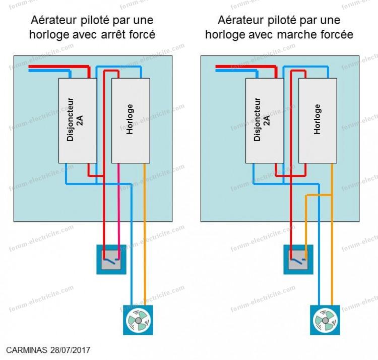

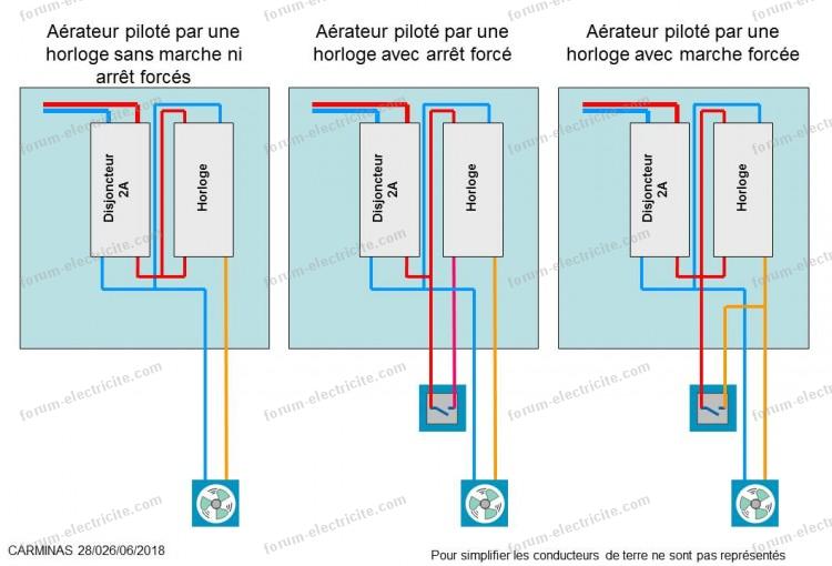

26 juin 2018 à 19:27
Aérateur intermittent avec temporisation commandé par interrupteur
Pourquoi ne pas commander l'aérateur par une horloge, qui le mettra en route pour une demi-heure aux heures que vous aurez programmées.
Ainsi cela fonctionne tout seul, sans que personne n'appuie sur quoi que ce soit et sans que personne ne soit présent.

26 juin 2018 à 20:30
Au risque de répéter les choses : l'aérateur doit être alimenté par phase et neutre directs. La commande est assurée par un interrupteur qui commute la phase vers la borne commande de l'extracteur. Le voyant témoin peut être intégré à l'interrupteur si ce dernier est dehors. Mais il faut amener le neutre.
Pas compliqué.
Pas compliqué.

26 juin 2018 à 21:42
CMT, merci beaucoup pour les schémas, mais je découvre qu'il va falloir aller jusqu'au tableau électrique, donc je vais sans doute devoir abandonner l'idée d'une horloge, car nous sommes en toute fin d'une rénovation du studio, et je ne souhaite pas demander de refaire des travaux destructeurs en devant tirer une nouvelle ligne à partir du tableau.
En fait, l'aérateur étant situé dans les WC et l'interrupteur étant placé juste à l'entrée des WC, à côté de l'interrupteur servant à allumer la lumière des WC, mon artisan s'est branché sur la ligne existante qui alimente la lampe.
Je ne sais pas, pour le moment, s'il a rencontré des problèmes pour ce faire, car il termine aujourd'hui les travaux, par la pose... de l'interrupteur de l'aérateur.
Et, comme je n'y connais rien moi-même, j'attends qu'il me dise ce qu'il en est.
Problème que je crains un peu : il semble s'y connaître à peu près bien en électricité "basique" – c'est lui qui, il y a quelques années, m'avait déjà fait une rénovation de fond, en changeant toute l'installation électrique du studio, qui paraît "aux normes", puisque j'ai eu l'attestation Consuel à la suite de cette première rénovation de grande ampleur.
Mais ce n'est pas un électricien professionnel, et la moindre demande un peu particulière, comme ma demande d'interrupteur avec voyant lumineux témoin, que je pensais "simple", semble lui poser des difficultés.
Ma question d'aujourd'hui est donc la suivante : peut-on installer un aérateur avec commande par interrupteur dédié en se repiquant sur la ligne électrique qui alimente l'applique murale uniquement, ou cet interrupteur dédié devra-t-il être relié au tableau directement ? Ce qui me forcerait, évidemment, alors, à changer d'aérateur pour en mettre un à fonctionnement permanent ou à déclenchement hygrométrique, afin de pouvoir me passer de l'interrupteur, au risque que certains locataires n'apprécient pas (c'est souvent le cas : soit ils jugent le bruit gênant, soit ils craignent pour leur facture d'EDF, soit les deux).
Et, si l'on peut installer cet interrupteur sans devoir passer par le tableau électrique, cela pose-t-il un problème particulier que cet interrupteur soit à voyant témoin, pour que le locataire sache avec certitude si l'alimentation de son aérateur est active ou pas, sachant que, une fois cet interrupteur en position "éteint", l'aérateur, lui, continuera de tourner encore 30 minutes – ce qui peut prêter à confusion ?

@Ilola
Dans mon schéma cela repasse par le tableau, mais cela pourrait très bien être dans une boite de dérivation plus loin, par laquelle transite l'alimentation de l'extracteur.
Mais pour répondre à votre dernière question, rien ne vous empêche de mettre un interrupteur sur la ligne qui alimente l'aérateur du moment que phase/neutre/retour arrivent bien à l'aérateur.
Personnellement j'aurais mis un poussoir plutôt qu'un interrupteur comme vous l'a suggéré GL plus haut, avec l'inconvénient de limiter le fonctionnement à 30mn, mais l'avantage d'avoir une extinction automatique.
Mais vous mettez un interrupteur, vous pouvez tout à fait associer un voyant du moment qu'il y a un neutre.
@GL
Il me semble q'Ilola ne voulait pas asservir l'extracteur à la lumière mais ajouter un interrupteur supplémentaire dédié.
@GL
