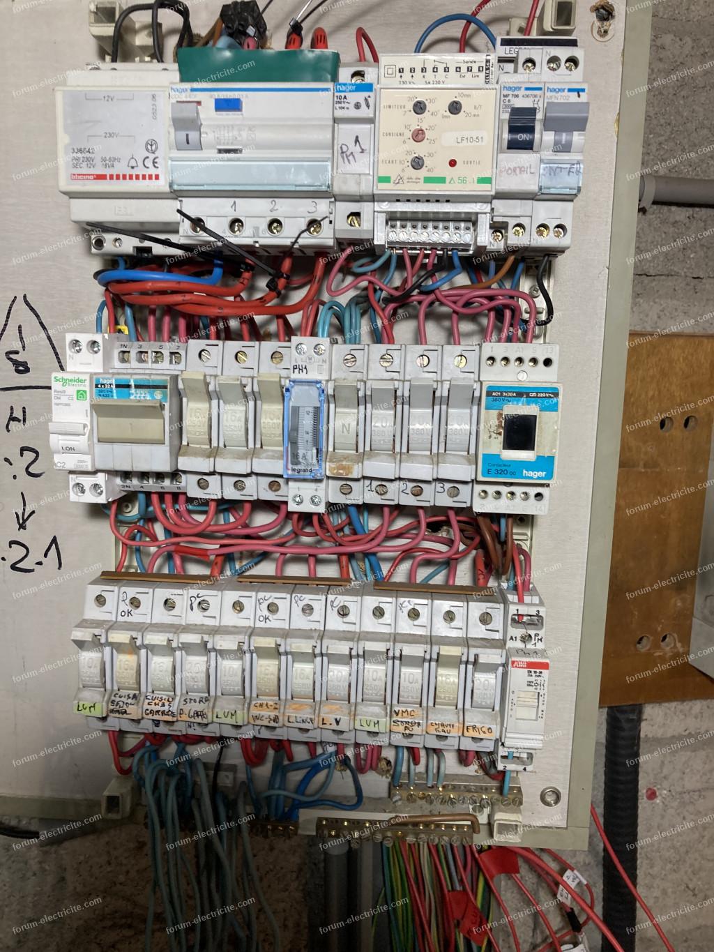

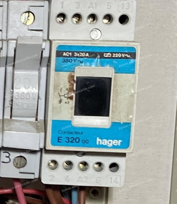

consulter ce sujet Conseils rénovation tableau électrique commande des composantsBonjour,
Je comprends votre réflexion, voici les informations techniques :
- J'ai trois câbles chauffants dans la dalle, chacun protégé par un disjoncteur 20A. Chaque câble correspond à une phase et un neutre. Le contacteur actuel (trouvé tel quel à notre arrivée) ne commute que les phases, les neutres sont connectés à leur disjoncteur. Chaque résille consomme entre 2 et 2,2 kW.
Le contacteur actuel indique en effet 3x20 A (voir photo).
J'imaginais pouvoir utiliser trois contacts NF du tétrapolaire (uniquement mes 3 phases) en laissant un contact vide, comme cela se fait dans l'industrie avec les KA et KM. Je n'arrivais également pas à m'assurer des caractéristiques des modèles que j'ai proposés, à savoir 25A au total ou 3x25 A ? Peut-être me suffit-il de lire la documentation
... Ce que je vais faire.
PS : Je ne connaissais pas le terme "résille" que vous utilisez souvent. J'ai maintenant compris la nuance entre "résille" et le terme "câble" que j'utilisais à tort pour mon système de chauffage.
Merci à vous et à bientôt.

consulter ce sujet Tension irrégulière depuis le passage en monophaséBonjour,
J’ai changé le tableau jeudi dernier mais je n’avais pas la lumière dans le couloir, commandée par 4 BP sur télérupteur. J’ai pris le temps aujourd’hui et ho bonheur tout fonctionne.
Mon installation est particulière, j’ai des neutres communs comme suit :
- Hall/Salon Commun Q1
- Cuisine
- Télérupteur Commun Q2
- Couloir
Lum Extérieur Q3 (neutre OK)
J’avais réparti l’éclairage sur deux rangés et essayé plusieurs solutions de câblage mais les DIFF claquaient systématiquement.
J’ai mis Q1 et Q2, sur la même rangée et tout fonctionnait sauf le BP du hall qui n’avait aucun effet.
Celui-ci ne fonctionne uniquement si Q3 est en service.
Il est sur la même rangée que les autres et je n’ai pas pris le temps de le décaler pour tester si tout ça tient.
Tout ça n’a pas l’air très orthodoxe mais ça marche. Qu’en pensez-vous ?
Même s’il me reste à ranger un peu les fils et annoter le tableau, je suis heureux de cette fin de chantier et vous remercie sincèrement de votre accompagnement précieux.

consulter ce sujet Tension irrégulière depuis le passage en monophaséBonjour.
Ok je vais faire ces mesures au plus tot le DDB est bien type S.
Oui c'est prévu comme ça, le matériel est tout prêt.
Indispensable en effet dans les domaines technique, vous faites bien de me le rappeler.
A bientôt pour la suite.
Mesurer l'intensité permettrait de lever le doute. Le passage de tri en mono n'a pas d'influence dès l'instant où chaque résille est alimentée sous sa tension nominale de 230 V.
On vous laisse vérifier la tension en sortie du disjoncteur différentiel de branchement, qui devrait être de type S
Pour ce qui concerne les futurs interrupteurs différentiels 30 mA, vous les calibrerez en 63 A, et les relirez avec des peigne verticaux au besoin.
Oui, mais il faut faire attention afin qu'on utilise la même langue.

consulter ce sujet Tension irrégulière depuis le passage en monophaséBonjour et merci à vous,
Vos commentaires m’on permis de voir un peu plus clair.
Je peux vous faire un nouveau topo en essayant de ne pas être trop long.
Je suis certain que les neutres malheureusement couplés étaient des PC sur lesquels (de mémoire) il y avait peu de charge.
Les radiateurs étaient en route mais en circuit dédié que je n’avais pas décâblé.
Le jour de l’incident, j’ai créé une boucle de trois circuits mais dans le stress, je n’ai malheureusement pas noté les neutres incriminés. Avec de la chance, je n’étais que sur une phase mais peut être sur deux ou trois.
Considérant que c’est une boucle, ne peut-on pas quand même parler de court-circuit aggravé par une surintensité entre phase ?
Je vous confirme qu’aucun récepteur n’a été endommagé.
L’installation date de 1983, les sections sont toujours adaptées et les isolants sont intactes.
Les circuits semblent bien réalisés à la base. Quelques modifs ont été faites dans le temps elles sont aujourd’hui bien identifiées.
Concernant l’appairage, j’ai fait toutes les PC + éclairage. Les circuits dédiés sont bien plus lisibles sur le tableau je dois simplement les valider par la mesure. J’ai jusque-là procédé par la continuité avec à chaque fois des mesures franches de OL à 0 Ω. Est-ce que je peux valider le boulot ou dois-je confirmer à l’ampèremètre ? A part les circuits dédiés et une vérification finale des étiquetages, il ne me reste (sauf surprise) qu’un neutre que je ne trouve pas sur un néon au-dessus de l’évier.
Je ne me suis également pas penché sur le télérupteur commandé par 4 BP dont je n’ai encore pas compris le câblage mais je sais que l’info se trouve sur le forum.
Pour finir pouvez vous me préciser à quoi correspond une liaison cachée et des neutres baladeurs.
Comment repérer ces anomalies ?
Sur une modif tirée d’une prise de force, j’ai identifié un neutre commun lave-vaisselle/PC frigo mais le problème est aujourd’hui réglé grâce au forum.
Encore merci.

Je vais remplacer mon ancien tableau électrique par du neuf.
J’ai un abonnement triphasé 9kA, je n’ai aucun récepteur triphasé mais je conserve le triphasé. L’installation électrique à bien été réalisée à l’époque. Les indications de courant appelé sur le Linky confirment un bon équilibrage des phases, je compte conserver la même répartition. Mon DB tétra est 10/30A est sur 25 et tout va bien.
J’ai beaucoup parcouru le forum mais j’aimerais avoir votre avis sur mon choix de branchement et des éclairages sur quelques points.
1- Afin de conserver la même répartition des récepteurs, je fais le choix de mettre un ID tétrapolaire 40A par ligne (un peu plus cher mais plus facile à répartir) avec barrette répartition qui va bien. Est-ce correct ?
2- Les ID tétras acceptent-il le même nombre de DJ que les monos ?
3- J’ai lu quelque chose au sujet du type de DB qui devait être de type S, dois-je changer le mien ?
4- Il y à un porte fusible Neutre sur mon tableau. Je pars sur l’idée qu’il n’aura plus sa place étant donné l’appairage P/N de l’ensemble du circuit ?
5- Je vais installé un Par-foudre dont j’ai lu qu’il devait être à 50 cm maxi du bornier de terre.
On parle bien du bornier sur mon tableau ou sur localisation de ma barrette de terre. … Celle-ci se trouvera à 150 cm du tableau.
J’aurais certainement quelque question au sujet des sections de câble DB/tableau et ID/DJ mais le temps que ma commande arrive, je pourrais potasser le forum.
Par avance merci de votre aide.
