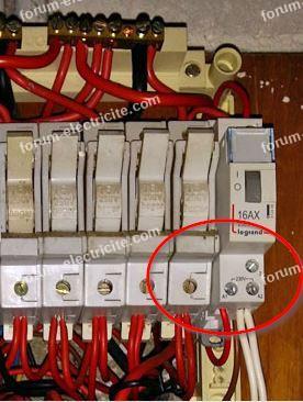

Dans une construction du début des années 1980, j'aimerais changer des vieux porte-fusibles (Hager) par des disjoncteurs
L'idée dans l'immédiat n'est pas d’appairer les phases et neutre (ni même de tout changer même si ça serait forcément mieux), mais juste de remplacer les portes fusibles par des disjoncteurs (Donc seule la phase serait réellement utilisée sur ceux-ci)
J'ai donc testé un remplacement avec des disjoncteur récents (genre Legrand), et mon problème est ceux-ci ont une profondeur plus importante que les vieux portes-fusibles, ce qui fait que lorsqu'on veut refermer le capot du tableau électrique, il n'est pas possible de le fermer correctement car il manque environ un bon centimètre de profondeur au capot pour que les vis puissent fermer normalement (et que le bord puisse toucher aussi)
Le tableau ressemble beaucoup à celui en photo dans la discussion suivante :
Remplacer tableau électrique triphasé avec porte fusible
On y voit d'ailleurs bien, à droite sur la première rangée, que le télérupteur Legrand de cette photo est plus grand, en profondeur, que les portes-fusibles (il "ressort" plus du tableau que les porte-fusibles)
Au niveau des bornes de connexion, en gros, les Legrand font 5cm de profondeur là où les porte-fusibles (dont ce côté n'est pas plat d'ailleurs) sont plutôt à 4cm...
Ma question serait ainsi: existe-t-il des disjoncteurs qui présenteraient une plus faible épaisseur que les Legrand, au point de pouvoir être utilisables dans ce type de besoin ? Histoire de pouvoir continuer à fermer le tableau...
J'ai effectué déjà pas mal de recherches mais ce paramètre est rarement mentionné, et tous les disjoncteurs récents semblent être très similaires au niveau des dimensions ?
Si quelqu'un voit une solution, n'hésitez pas :)

Normalement le plastron permet de laisser dépasser les appareillages en façade. On ne sait si vous évoquez des plastrons avec trou rectangulaire ou une simple porte.
C'est comme la hauteur des pare-chocs des véhicules qui est normalisée.
Voyez si vous pouvez fixer les rails omega plus vers le fond.
Une photo du tableau permettrait peut-être de mieux comprendre la situation.
S'il s’agit d'une porte, en fabriquer une sur mesure pourrait être une solution.
Si le tableau n'est pas très grand et câblé proprement, le changer pour un plus profond serait envisageable.

En fait, quand j'ai écris "existe-t-il des disjoncteurs qui présenteraient une plus faible épaisseur", je parlais bien de la profondeur (en particulier celle mesurable au niveau des vis de serrage des fils) et non pas de la largeur du module...
(Mais la réponse sur la partie standardisation est cependant peut-être la même hélas)
Pour préciser la chose, sur la photo que j'ai reprise d'une autre discussion (c'est quasi exactement le même type de tableau), on voit bien que le module Legrand récent (à droite) a une épaisseur supérieure, au niveau des 3 vis de serrage des fils (en sortie), que les modules porte-fusibles.
L'écart n'est pas énorme (environ 1 cm), mais cela m'empêche de remettre le "capot" du tableau (les vis de fermeture du capot en plastique étant alors trop loin pour pouvoir visser dans le socle, sachant par ailleurs qu'un "jour" d'environ 1cm apparait donc aussi entre le tableau et le capot). Il n'y a par ailleurs pas de porte sur le tableau.
Je me disais donc des disjoncteur présentant une plus faible profondeur, au niveau des vis de serrages des entrées/sorties, pourraient sans doute être la solution la plus simple à mettre en œuvre... Sauf si ça n'existe pas ?

C'est plutôt l'ancien tableau qui ne correspond pas aux normes actuelles.
C'est curieux, car généralement actualiser un tableau en montant des DJ modulaires à la place de porte-fusibles ne présente pas de difficultés dimensionnelles.

Bon en réalité il est loin d'être si "câblé proprement" que ça, enfin disons qu'il est d'origine, mais le changement du tableau ça va être une autre histoire, que j'aurais voulu éviter pour l'instant...
Bon je vais réfléchir, merci.
(Il n'existe rien par ailleurs qui permettrait de "rallonger" les vis en plastique j'imagine non plus ?).

Si vous en êtes au stade de changer tous les disjoncteurs, changer le tableau ne vous prendre pas beaucoup de temps en plus et vous offrira une solution plus propre.
En profitez pour ajouter en tête un interrupteur différentiel 30mA 63A type A s'il n'y en a pas.
C'est plus important pour votre sécurité que de changer les fusibles par des disjoncteurs.
