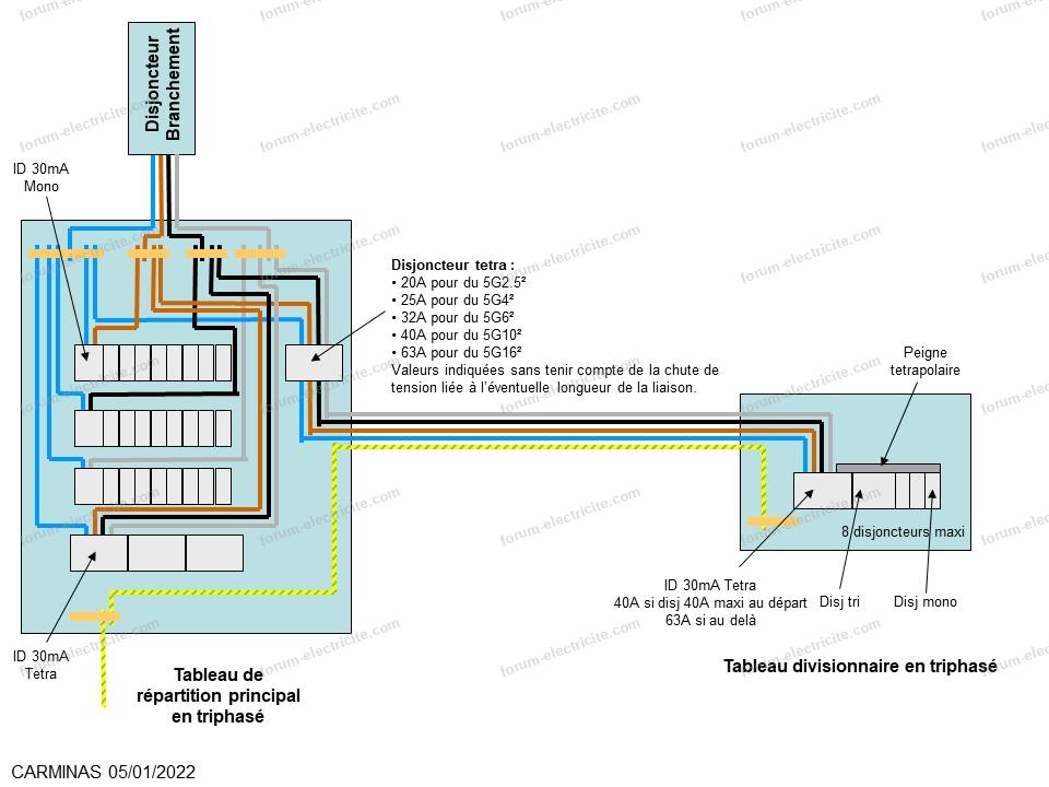

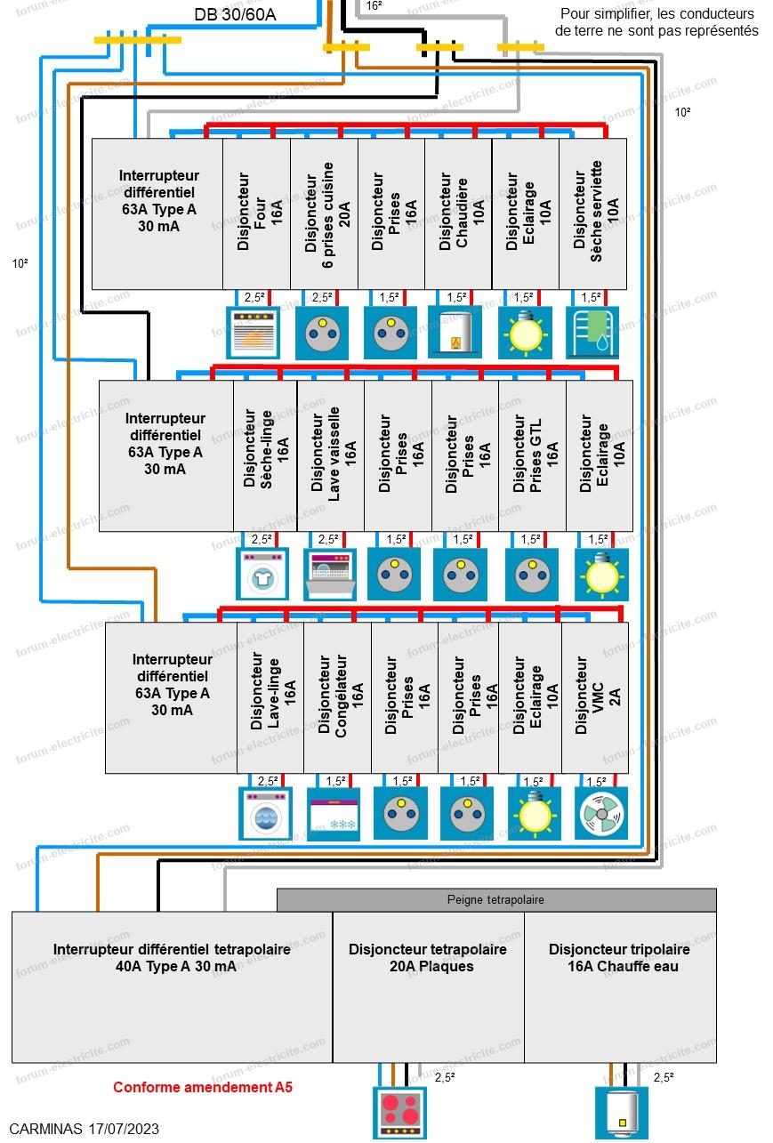

Avec 18kVA, vous disposez d'environ 7kW par phase.
Il faudra donc :
- répartir au mieux les différents gros consommateurs sur les 3 phases
- raccorder en tri tout ce qui peut l'être : PAC, plaques, pompe....

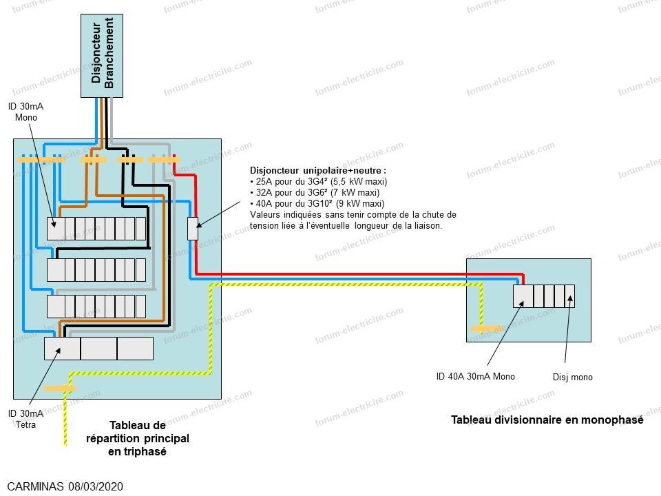

Pour la piscine, il faut repartir d'un disjoncteur en aval du tableau principal (vous n'avez pas précisé si c'était du mono ou du tri).
Pour le nombre de prises, c'est 8 maxi si votre circuit est en 1,5² (ce qui est plus facile de mise en œuvre). Après, c'est du confort, pas essentiel si vous dépassez un peu ces quotas.
Voir ces exemples dont vous pouvez vous inspirer.

Pour vous répondre, le tableau de la piscine est en triphasé. Je repartirai donc d'un disjoncteur tri depuis le tableau principal.
Par contre, à part éventuellement la plaque à induction, aucun autre circuit ne peut être alimenté en triphasé. Les 3 pompes à chaleur sont uniquement alimentées en 230V. Je répartirai donc les trois sur une phase différente.
En ce qui concerne les prises, la norme autorise 12 prises sur du 2,5mm² sous un disjoncteur 20A. Ce sera donc du 2,5mm² pour les prises et 1,5mm² pour l'éclairage.

Petit précision pour les circuits prises en 2,5².
C'est disjoncteur 20A maxi. On peut tout à fait mettre moins. 16A est d'usage courant.
Quant au nombre maxi c'est effectivement 12, sauf pour la cuisine où c'est 6. Mais comme dit plus haut ce critère n'est pas essentiel.
