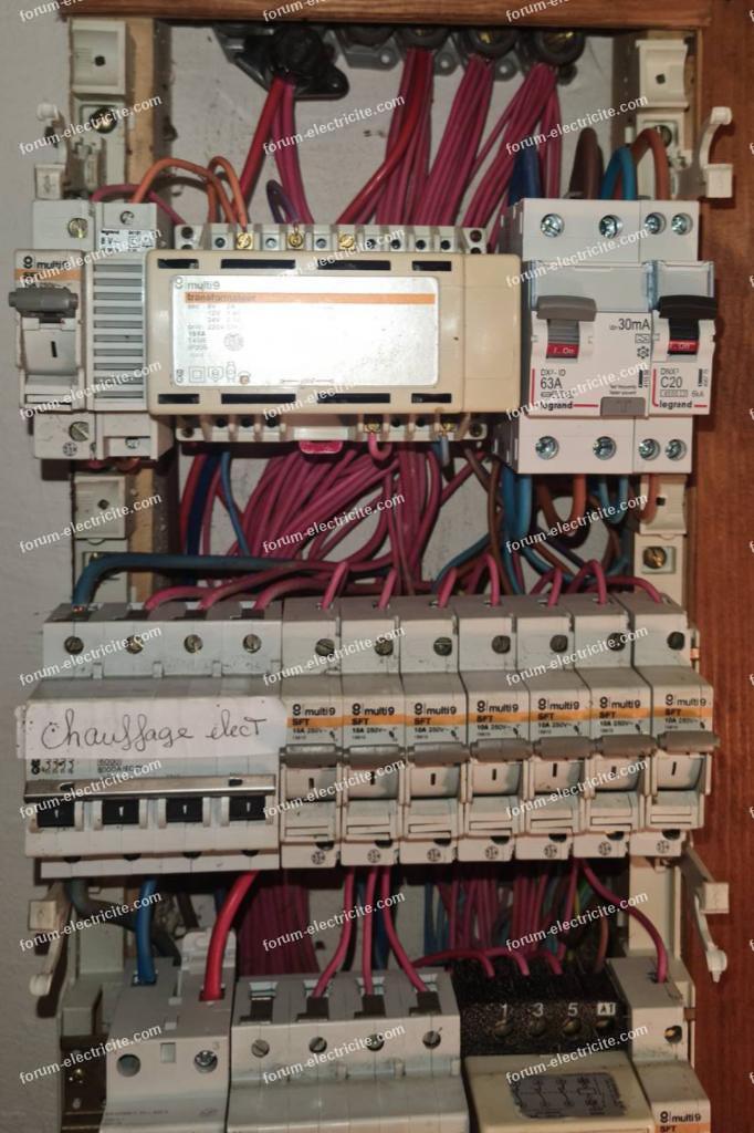

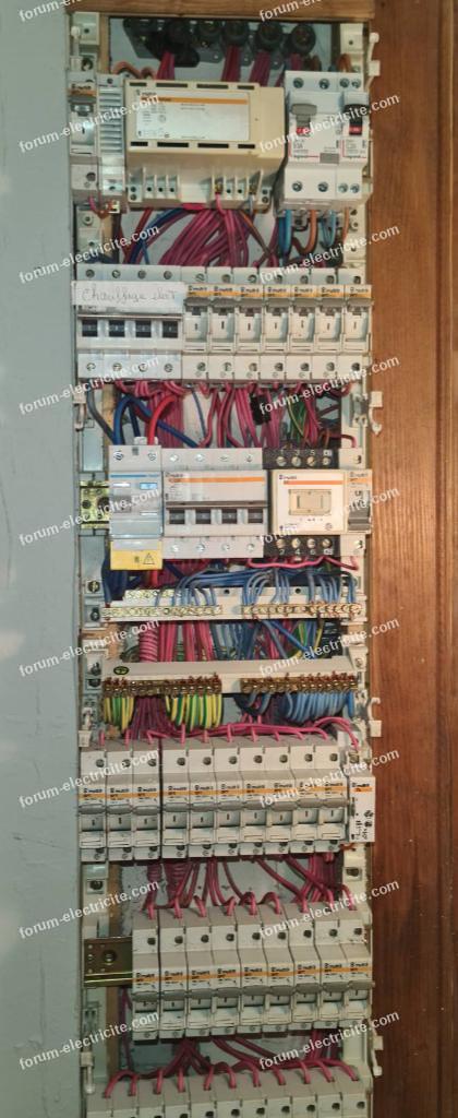

Je suis en train de regarder pour acheter une maison et je suis tombé sur un os.
En ouvrant le tableau électrique je vois que c'est une usine à gaz triphasée.
(voir les photos) pourtant tout est en mono phasé du Linky à la pompe à chaleur.
J'ai retrouvé une trace de triphasé au sous sol au niveau d'une prise. Peut être pour le chauffage de l'époque ou des machines.
Le souci c'est que je veux brancher une induction et une voiture électrique.
Je ne suis pas spécialiste du triphasé mais j'ai toujours entendu dire qu'il fallait équilibrer les phases sous peine de problème.
Du coup je ne vois pas comment équilibrer la chose avec une plaque induction triple feu qui va tirée comme une bourrine sur une des phases.
Ou alors vu que je suis en mono phasé côté Linky tout ceci n'a pas d'importance au niveau des disjoncteur ?

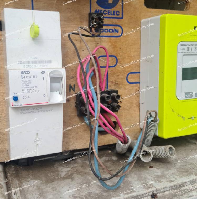

Mais au final ce qui me fait le plus peur c'est l'installation côté Linky (voir photo).
C'est moi où ils ont remplacé un ancien compteur TRI par un monophasé sans revoir le câblage entre la sortie du linky et le tableau. Pour moi le câble en sortie de Linky est câblé sur 3 câbles de phase.
Et à vue de nez le diamètre de ces 3 câbles n'est pas folichon ni le diamètre des gaines d'ailleurs.
Je dirais qu'il s'agit de 3x2.5 mm².
Qu'en pensez vous ? Pourriez-vous m'apporter vos lumières sur ce sujet épineux ?.

Vous n'avez aucune obligation d'équilibrer quoi que ce soit en tri.
Vous pouvez très bien tirer à fond sur une phase et être à zéro sur les autres.
Par contre la puissance souscrite étant divisée par 3 et répartie sur chaque phase, il est pertinent de faire une répartition pertinente de vos gros consommateurs en fonction de leurs usages, afin qu'une phase ne soit pas surchargée et ne saute intempestivement.
Mais si vous êtes en mono, autant rester en mono.
Faites une photo du disjoncteur de branchement capot du bas ouvert afin de voir comment son raccordés vos fils, car je doute que ces fils apparents soient la liaison entre le Linky et le disjoncteur de branchement (sinon appelez ENEDIS dépannage pour qu'ils sécurisent cela).

Une rénovation s'impose, que seul un électricien compétant pourra réaliser après avoir identifié tous les circuits. Il n'y a pas d'interrupteurs différentiels 30 mA.
On ne l'imagine même pas.
C'est à partir de la sortie de ce DJ qu'il faudra intervenir.

Citation :Non. La sortie du Linky est reliée à l'entrée du DJ différentiel de branchement, et les capots sont plombés. Ce serait étonnant qu'Enedis n'ait pas respecté les règles.

Oui effectivement en sortie Enedis on est bien sur un câble de section correct.
C'est après qu'il est bricolé pour passé en 3x 2.5.
Il devait y avoir un compteur TRI ancien et quand ils sont passé sur le Linky ils ont bidouillé ça pour mettre un monophasé sans rien toucher au câblage.
