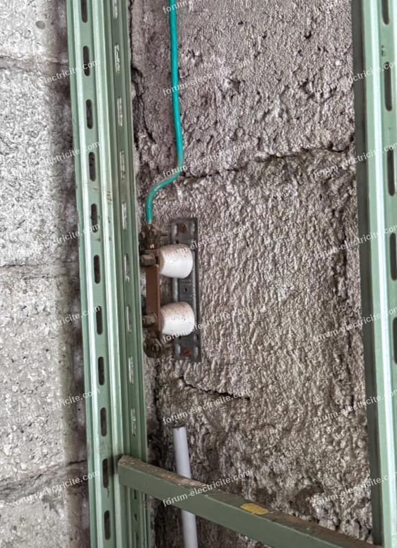

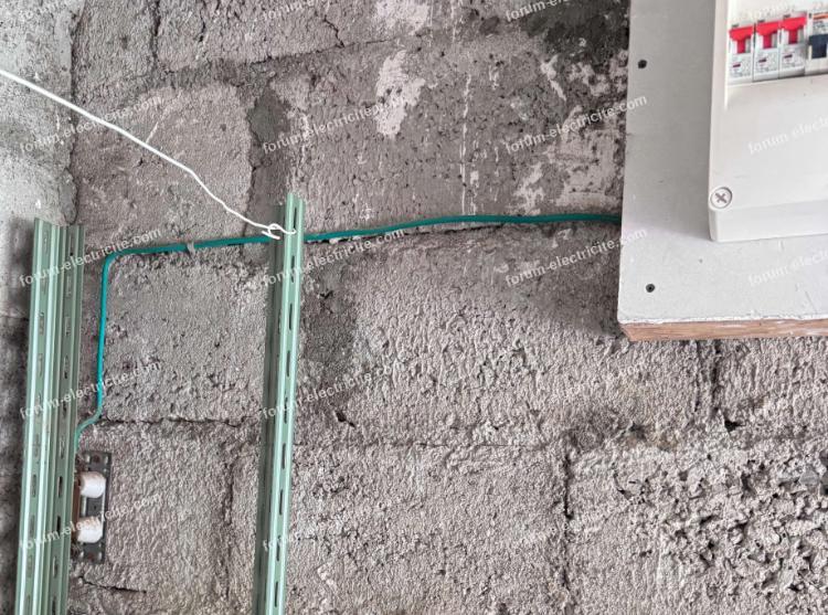

A quoi servent (servaient) ces porcelaines sur le mur de mon garage ?
Maison des années 70-80.
Fil vert en sortie de tableau, isolateurs en porcelaine puis .. plus rien.
Et j'ai pris une châtaigne quand l'armoire métallique à côté (pas malin) les a touchés.
Suis preneur de vos hypothèses.

C'est une barrette de terre qui permet de faire la coupure entre la cablette de terre qui arrive de l'extérieur et le conducteur principal de terre qui arrive du tableau.
Elle permet de déconnecter les deux afin de faire la mesure de la terre.
Elle n'est pas obligatoire.

C'est inquiétant ... il semble que la barette ne soit pas reliée à la Terre !
Et cette expérience semble le confirmer et confirmer aussi qu'il y a un défaut d'isolement dans l'installation.
Il ne doit pas être bien de toucher les broches de Terre saillantes des prises de courant ...
La situation me semble fort dangereuse.

Bonjour et merci.
A partir d'une question innocente (mais les mains vides), je confirme que le lièvre :
Je crois que je n'ai pas de terre du tout !
Je mesure en effet sur prise 50-60Va fluctuant terre-N et terre-P...
Je vais faire venir quelqu'un I believe (I can fly).

Je ne puis que vous donner raison.
Il faut tirer cette affaire au clair : vérifier les liaisons à la terre et s'il n'y en a pas y remédier au plus vite.
J'espère aussi que votre tableau électrique est bien muni d'interrupteurs différentiels 30mA* et si ce n'est le cas il est indispensable d'en installer Il y va de votre sécurité.
Vous dites faire venir quelqu'un, choisissez une personne au minimum expérimentée voire professionnelle.
Puisque vous avez " pris une châtaigne " en touchant les bornes par l'intermédiaire de l'étagère métallique il semble que l'installation présente un défaut d'isolement. Il faudrait trouver quel appareil est en défaut et y remédier.
* ceci au niveau sécurité compense un peu le manque de liaison à la terre mais ne remplace absolument pas une bonne mise à la terre de l'installation.
