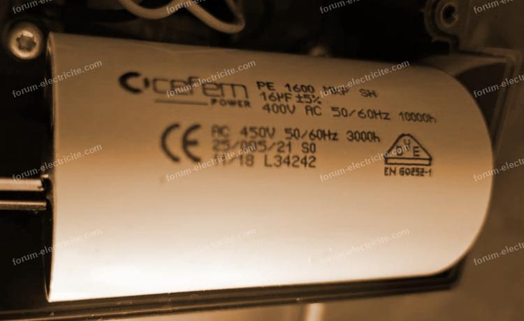

Je recherche un condensateur, je ne sais pas ou ce trouve la référence il y a beaucoup de chiffres et de lettres peut être "PE 1600 MKP SH" ?
Je ne sais pas non plus dans quel magasin aller sur le net, donc si vous pouvez m aider c est pas de refus.

MKP c'est la technologie : condensateur à film polypropylène métallisé
µF c'est la capacité, 5% la tolérance
400 v AC la tension maximale
Ce sont les éléments importants dans la recherche.
Allez dans un magasin, genre bricoschmol, avec la photo vous devriez y trouver votre bonheur.
L'information importante aussi, c'est la taille et le mode de fixation pour éviter des bricolages supplémentaires.
Combien de broches ?

Merci beaucoup REV78 pour les renseignements.
Je vais prendre celui là , il a 2 broches, et il est simplement posé dans sont logement concave. (j ai déjà fais un dont sur leetchi)

Pour compléter ce que REV78 a dit ...
La durée de vie indiquée par le constructeur peut aussi avoir son importance suivant l'utilisation.
Sur le condenstaeur à remplacer elle est indiquée en heures 3000 h à 450 V AC 10000 h à 400 V AC
Parfois la durée de vie est exprimée par des lettres : classe A, B, C, D
Classe A = 30 000 h à la tension indiquée
Classe B = 10 000 h " " " "
Classe C = 6 000 h " " " "
Classe D = 3 000 h " " " "
Sur le condensateur de remplacement présenté :
Tension de service 450 V AC
Les indications : 40 / 70 / 21 concernent les tests menés par le constructeur.
40 désigne la température ambiante en °C, 70 le pourcentage d'humidité et 21 la durée du test en jours.
Le C qui suit donne la classe : 6000 h à 450 V AC. Il devrait donc être plus "résistant" dans le temps que celui d'origine.

Il aurait été apprécié que vous eussiez précisé l'utilité de ce condensateur.
Néanmoins, nous comprimes que ce fut probablement un condensateur pour moteur asynchrone monophasé, mais pour quelle machine ?

Bonjour, c'est pour une pompe de relevage dans un jardin moteur de la pompe en Mono.

Il suffit donc d'approvisionner un condensateur moteur.
