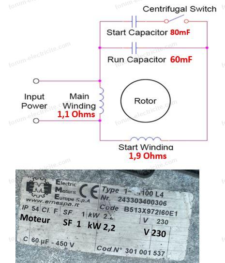

J'ai un moteur monophasé à démarrage par 2 condensateurs que je suis en train de contrôler car le condensateur de démarrage 8µF avait fumé.
Je trouve les valeurs Ohmiques des enroulements 1,1 et 1,9 un peu faible, le moteur a 2.2kW.
Qu'en pensez-vous ?
Merci de vos lumières.

Bonjour bricorenn.
Pour déterminer la résistance d'un enroulement il faut totalement le déconnecter, ou au moins une borne sur les deux.
Les valeurs trouvées semblent faibles, mais sans éléments de comparaison on ne peut savoir si elles sont dans la fourchette prévue. La puissance du moteur est importante.
La résistance n'est pas l'unique paramètre d'un enroulement moteur.
On ne peut approfondir ici.
Néanmoins, on voit que les condensateurs sont en série avec l'enroulement le plus résistant, ce qui est normal.
Un condensateur moteur qui explose est chose courante.
