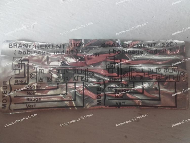

Je recherche le plan électrique du compresseur Orthomatic "celtic" Type 64 T.
J'aimerai comprendre le montage des condensateurs et aussi si possible comment agit électriquement sur le moteur l’électrovanne, (les deux fils de celle-ci rentre dans le moteur) (photo jointes).
Bien cordialement.
Patrick.

Bonjour a tous,
Oui la fonderie c'est derrière moi maintenant, mais pendant les 38 années passées là-bas je n'ai pas rencontré ce type de moteur pourtant on avait beaucoup de vieux modèles.
A la recherche d'un emploi depuis ma fin de préavis le 11.05.2018, je m'occupe et ce cas me plait car il n'est pas courant.

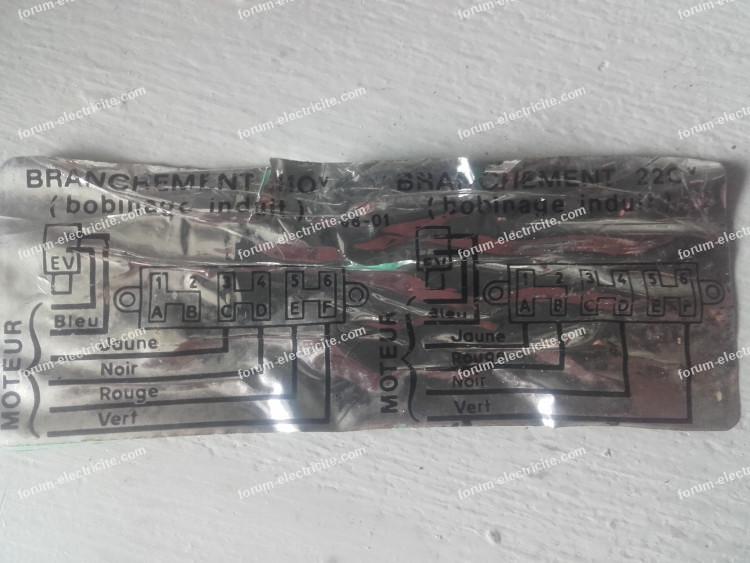

Le moteur peut être alimenté en 110 ou 220 volts. Il fonctionnait en 220 V avant de cramer pourtant la bobine de l’électrovanne est en 110 V ???
J'ai ouvert et j'ai fait d'autres photos.
Seuls les fils en 220 V étaient raccordés au moteur.
Si je pouvais comprendre le système ça serait bien mais surtout comment remplacer tout ça par un moyen plus moderne ?
Un schéma me serait bien utile.
Bien cordialement.
Patrick.

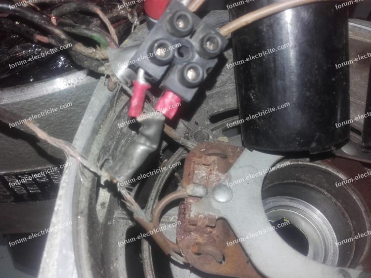

Bien reçu Patrick.
Même devant l'écran on sent un peu le "cramé".
Sur la photo 5 on voit bien un contact normalement fermé de l'arrêt jusqu'à presque la vitesse nominale. Il met en service un condensateur de démarrage externe. Un système de masselottes genre régulateur de Watt vient actionner un doigt qui ouvre le contact à partir d'une certaine vitesse.
Pas d'idée sur l'électrovanne.
La photo 7 affectée de brillances parasites empêche la lecture. La bi-tension devait être assurée par un couplage de bobinages. Sur le forum, seul l'ami LaBobine aurait l'expérience concernant cette particularité. Mais comme les bobinages sont grillés, une motorisation nouvelle permettrait peut-être la récupération du compresseur.

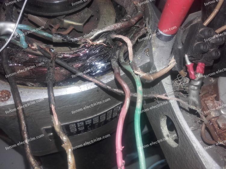

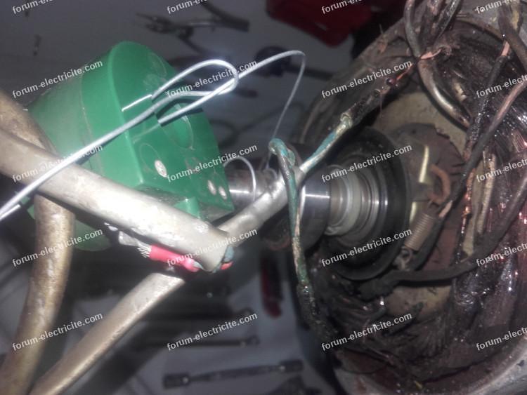

Quelques infos supplémentaires pour essayer de comprendre ce système ancien.
Les 2 fils de l’électrovanne vont dans les enroulements du moteur.
Un des deux fils des condos va sur le contacteur dans le carter moteur, le deuxième vient de l'enroulement.
Les quatre fils d’alimentation (110 ou 220) vont dans l'enroulement.
C'est bien cramé, mes infos sont pas sûr à 100 %.
Photos jointes. Je poursuis mes recherches.

C'est vraiment une antiquité que vous avez entre les mains, car un moteur asynchrone bi-tension est une pièce rare, que seul sur le forum LaBobine doit connaitre.
S'il y a deux condensateurs on peut penser qu'il y a un condensateur permanent en série avec un bobinage, et un condensateur de démarrage mis en service par l'interrupteur à commande rotative. A part cela, que dire de plus ? Pourquoi les conducteurs de l'électrovanne sont-ils reliés au bobinage statorique ? Mystère. Et pourquoi une électrovanne ?
Cette machine est vraiment ancienne car même au siècle dernier, le terme induit était réservé aux machines à courant continu et aux alternateurs. Ici il s'agit de bobinages statoriques.
En tout cas il a bien fumé.
Essayez de faire un tour sur le site de LaBobine.
Bien cordialement.

Évidemment ce compresseur ne date pas d’aujourd’hui.
Le moteur est un C.E.M Parvex bi tension (110/220)
Pour avoir un bon couple de démarrage il y a 2 condensateurs de démarrage en parallèle de 100 ou 120µf (car l'enroulement de démarrage est en 110v) avec coupleur centrifuge.
Je ne connais pas ce modèle de compresseur.
L'électrovanne, qui est une mise à vide, est en 110 v repris sur un enroulement du moteur permettant ainsi de pouvoir commuter le compresseur en 110 ou en 220 sans avoir à changer la tension de l'électrovanne.
La vanne est fermée quand le moteur marche et ouverte dès qu'il s'arrête permettant la mise à vide d'air entre la sortie du compresseur et le clapet de retenue et de ce fait le moteur démarre sans effort.

L'entrainement du compresseur se faisant par poulie vous pouvez le remplacer par tout moteur monophasé à condensateur de démarrage ou double condensateur faisant plus de 0,75kw.
Le problème est bien celui de l'électrovanne qui est en 110v et donc soit vous ajoutez un petit autotransfo 220/110 soit vous changez le pressostat par un pressostat avec mise à vide.
Vous pouvez aussi faire rebobiner le moteur avec une sortie 110v pour l'électrovanne.

J'ai oublié le schéma de branchement :
Le secteur arrive au pressostat et repart au moteur, tout simplement.

La photo 1 montre un bobinage qui semble avoir chauffé vu la couleur des fils.
On aperçoit à droite la partie fixe de l'interrupteur centrifuge avec un conducteur dénudé et un contact peut-être dégradé.
Ce moteur semble bien malade. Peut-être incurable.

J'ai bien compris avec les explications de GL et LABOBINE le fonctionnement.
Mais vu le prix de revient de la remise en état j'ai opté pour un petit compresseur neuf qui me suffit pour gonfler les pneus.
Je l'ai mis de côté quand même, j'aimerais le refaire fonctionner juste pour être sûr que j'ai bien compris (trop passionnant).
Merci pour les infos.
Patrick.
Patrick.

C’est un compresseur de type dentiste de grande qualité fait pour ne jamais tomber en panne, tourner tous les jours durant de très nombreuses années.
Il ne faut pas le jeter. Il mérite le rebobinage, sur le site Labobine tout est expliqué.
Mais il faut s’accrocher un peu. Grâce à lui j’ai déjà rebobiné au moins 6 moteurs et je n’y connaissais rien.
Bonne soirée.
Bonne soirée.
