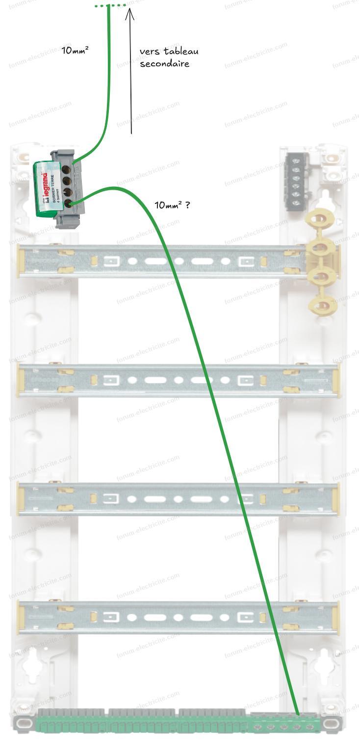

j'ai relié un tableau secondaire (10mm² sur 19mètres) mais comme un idiot j'ai coupé trop court le fil de terre et il n'arrive pas sur le bornier de terre en bas de mon tableau principal (pour différentes raison je ne peux pas mettre mon bornier en haut).
1) J'aimerais éviter d'acheter 20mètres de 10²
Est-il possible de "rallonger" ce fil de terre en utilisant un mini bornier terre (exemple :
Bornier de terre - 4 bornes pour câble 1,5 à 16 mm² - vert
Comme illustré sur le schéma ?
2) Le fil qui repart vers le bornier principal peut rester en 10mm² ou je devrais mettre du 16mm² ?
Merci par avance.
Guillaume
Voici les photos :

Vous pouvez utiliser une borne Ferrel ou un gros domino si vous en trouvez un. A défaut, le bornier en photo.
En dépannage on ferait une épissure bien faite et une soudure à l'étain. Et une gaine thermorétractable pour la finition.
On aime bien la borne Ferrel, rapide à mettre en œuvre et efficace.
La liaison entre le bornier de terre du tableau principal et la barrette de terre est en 16 mm².
10 mm² entre les deux tableaux convient, vu que phase et neutre sont aussi en 10 mm².
Vous faites au mieux.
