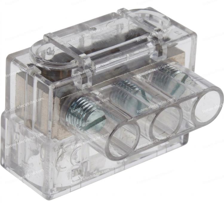

Je parle bien du câble de liaison entre le DB et l'entrée du tableau actuelle (1970)
Je pensais mettre ce genre de bornier (bien évidemment dans une boite de dérivation) pour que l'ancien reste en fonction en attendant que je câble tout mon nouveau tableau pièces par pièces et donc avoir du courant dans les 2 tableaux.
Qu'en pensez-vous ?

Comme le dispositif est prévu pour, ce sera mieux car la borne Ferrel est plus encombrante et la partie active des conducteurs est accessible, ce qui peut être dangereux.
Si vous pouviez faire un retour mentionnant le nom de la borne ce serait parfait (pas trouvé sur le net avec les mots clés borne liaison 35 mm²).

Le nom de la borne mentionnée sur la photo (Rs Pro – Peigne de pontage 3 voies – Raccordement à visser.
Section de fils 35 mm² – Tension 750 V – Température max +85°C)
Mon ancien tableau sera complètement enlevé refaisant le câblage complet. mais je garde l'idée des borniers viking au cas ou.
Donc pensez-vous que je puisse mettre le peigne de pontage citée pour raccorder le câble du DB ? qui alimentera donc mon ancien tableau et qui repartira vers mon nouveau tableau.
Sur une image la recherche avec Google Lens est plus efficace qu’une recherche avec des mots ...
https://fr.rs-online.com/web/p/blocs-de-distribution/8680806

Citation :Le composant est fait pour. Il en faudra deux.

Citation :Le composant comprend 3 alvéoles connectées, une sorte de domino. On comprend qu'il y a phase et neutre à prolonger, d'où le besoin de deux blocs de jonction 3 voies.
Pourquoi deux ?

Ecat pour les 2 unités
