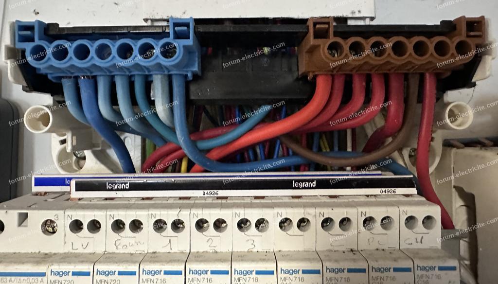

Mon bornier de répartition est plein et j’ai besoin d’installer un nouveau disjoncteur différentiel 30mA plus un disjoncteur 32A pour un spa extérieur…
Puis-je quand même repartir du bornier en doublant les câbles sur une des 7 entrées pour la phase et le neutre ?
C’est un tableau Hager et je n’ai pas trouvé de bornier à 8 entrées.

Non ne pas doubler les entrée, risque de mauvais serrage et d'échauffement.
Une solution serait d'alimenter en 16² depuis les borniers plusieurs ID avec un peigne vertical.
Cela libérerait ainsi des emplacement sur les borniers.

En en effet, simple et cela résoudra mon problème.
