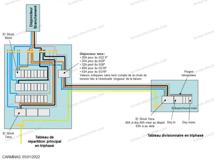

Je dispose de DB de 36kVA en triphasé où la sortie monte dans une boîte de dérivation à 4m au delà je voudrais alimenter mon tableau secondaire dans la grange qui va se trouver à 3 m à côté du DB.
Celui-ci sera composé d'une prise triphasé 20A de 2 ou 3 projecteurs 50W, 3 ou 4 néons 46W et une prise 16A mono.
Je voudrais savoir quelle section de câble utiliser pour alimenter mon tableau secondaire ?
27 février 2022 à 16:16
Quelle section de câble pour tableau secondaire ?
11 512 messages
Tout dépend de la puissance maxi dont vous voulez disposer dans ce tableau.
Sans doute qu'un 5G6² qui vous autorise 32A par phase devrait suffire.
Voir si vous voulez plus évolutif avec un 5G10².
