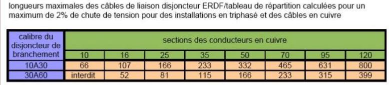

Question concernant la section de câble entre le compteur Linky et le tableau électrique.
Sur certains documents, je trouve une section de 2,5 et d’autres 10mm²
Je ne sais plus quoi prendre.
Quelle section je dois prendre pour faire un raccordement entre le compteur Linky et le tableau électrique, distance, 14 m, puissance triphasée 12 kW
Est ce que je peux mettre un câble 2,5mm² ??
Merci par avance.

Surtout pas 2,5mm² mais 2 x 16 mm²

Je viens de voir que c'est en triphasé +N du 4 x10mm²

Pour moi la question ne se pose pas, c'est normé par la NF C15-100 (paragraphe 10.1.4.3.3)
Et comme ENEDIS ne fait plus que des raccordement 36kVA en tri, donc avec un DB 30/60A réglé sur 60A (le réglage de l'abonnement se faisant sur le Linky et pouvant changer à tout moment), il faut obligatoirement un 4x16² entre le disjoncteur de branchement et le tableau de répartition principal (pour 52m maxi).
A noter que si le disjoncteur de branchement avait été un 10/30A, on aurait pu mettre du 4x10².
A savoir également que l'hypothèse de chute de tension préconisée par la NF C15-100 pour cette liaison est de 2% maxi, donc le tableau en réponse 6 ne peut pas s'appliquer.
Enfin, si le disjoncteur EDF n'est pas dans le logement, ne pas oublier d'ajouter un dispositif de coupure générale dans le logement, en tête de l'installation.

Mais du coup pourquoi cette question sur le câble de liaison si c'est déjà en service ?
D'ailleurs si c'est déjà en service, cela change un peu les réponses faites dessus car ce n'est pas un nouveau raccordement ENEDIS aux normes actuelles.
En particulier si vous avez un DB 10/30A, pour 14m, du 4x10² suffit, voire même du 4x6² pour une installation ancienne.
Mais si vous êtes dans une logique de gros travaux de rénovation, pourquoi ne pas en profiter pour faire un passage en mono, si vous n'avez pas d'usage du tri.

C'est donc un nouveau raccordement.
Où seront positionné le disjoncteur de branchement et le compteur ?
Dans le logement (type 1) ? Dans ce cas la liaison est du ressort d'ENEDIS, c'est eux qui dimensionnerons et passerons le câble.
En limite de propriété (type 2) ? Dans ce cas la liaison est de votre ressort (ou d'un électricien que vous mandaterez).
Il faut du 4x16² (cf. plus haut).
Ne pas oublier le dispositif de coupure générale au bout du câble dans le logement.

14 octobre 2024 à 15:36
Section câble entre compteur Linky et tableau électrique
Vous les réponses au dessus.
Pour 400m en tri et un DB 10/30A, il faudrait en théorie du 4x70² cuivre.
Mais en pratique, vous êtes sans doute rarement aux valeurs limite et sans doute que la tension de base forunée par ENEDIS est correcte.
Et puis beaucoup d'appareil encaisse une tension basse sans soucis, même si hors norme.
