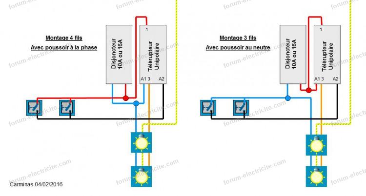

J'aimerais remplacer un télérupteur Mang 55107 par un télérupteur équivalent facile à trouver.
Avez-vous svp un modèle à m'indiquer ?

Tout dépend de la manière dont le câblage est effectué :
- 4 fils avec phase aux poussoirs
- 3 fils avec neutre aux poussoirs.
Une photo aiderait à la réponse.
câblage télérupteur 3 fils et 4 fils

Il semble qu'il y a 2 interrupteurs identiques Mang 55 107 branchés ensemble, et celui de droite serait à changer.
Voici 2 photos.

Montage 3 fils avec neutre au poussoir.
Donc il faut un télérupteur compatible.
En général cela exclu la plupart des modèles silencieux

D'accord merci, cela ne me dérange pas pour le bruit, mais auriez-vous un modèle à me conseiller, où je n'aurais qu'à reproduire le même branchement facilement ?
27 février 2022 à 21:05
Remplacer télérupteur Mang 55107 par télérupteur équivalent
11 512 messages
4 124 08 chez Legrand par exemple.

Esthétiquement ils sont différents, mais je pourrai faire les branchements exactement l'identique sans trop m'y connaître ?

Pouvez-vous me confirmer que c'est ce modèle que je dois commander : " Legrand Leg412408 Pulse Interrupteur 1-Pole 16 A - 250 V."

Oui branchement à peu près à l'identique.
Ce modèle convient.
