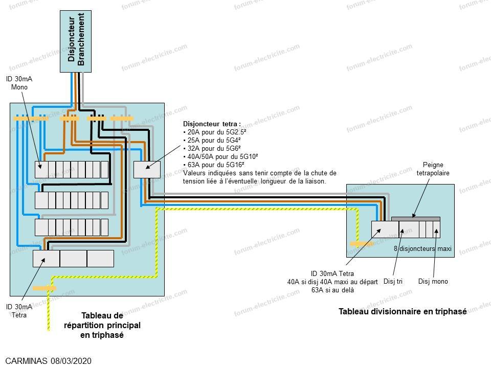

Bonjour tout le monde.
Pour une rénovation d'installation triphasée, nous avons prévu un tableau de répartition principal et un tableau divisionnaire dans une dépendance, pour alimenter un groupe de pompage, une pompe de relevage et un cumulus, tout ce petit monde en triphasé.
Dans le projet actuel, on a au départ du tableau principal un disjoncteur DX3 D20 (oui, c'est du Legrand) qui commande le câble d'alimentation vers le divisionnaire.
A l'arrivée de celui-ci, un inter différentiel DX-ID HPI/F qui alimente deux DX3 D10 pour les pompes et un DX3 C10 pour le cumulus.
Il me semble qu'on a une protection de trop avec le disjoncteur au départ du principal et le différentiel à l'arrivée du divisionnaire.
Si je supprime le DX3 D20 au départ du tableau principal et mets le différentiel DX-ID HPI/F à la place pour commander le câble d'alimentation du divisionnaire, et les 3 disjoncteurs triphasés à l'arrivée, on devrait être bon ?
Un électricien expérimenté peut-il me confirmer ce montage ?

Bonjour Antoine1222. La structure qui va bien est celle que vous avez décrite au début de votre post : un DJ tétrapolaire pour protéger la ligne à son départ vis à vis des surintensités, un ID tétrapolaire dans le tableau secondaire à l'arrivée de la ligne, sensible aux défauts d'isolement et non aux surintensités, des DJ en sortie de l'ID.
S'il y avait plusieurs ID dans le tableau secondaire il faudrait rajouter en tête un interrupteur sectionneur.
Disjoncteur et protection différentielle sont deux fonctions complémentaires ; seul un disjoncteur différentiel assure les deux protections suivant la nature du défaut, surintensité ou défaut d'isolement.
Pour ce qui est de la protection différentielle, on parle souvent de DDR, Dispositif Différentiel Résiduel. Un ID est un DDR.
Il n'y a donc pas redondance dans votre schéma de principe. Seul bémol : en cas de défaut d'isolement de l'un des trois équipements, ce sont les trois qui ne sont plus alimentés. Voir si c'est acceptable pour les pompes.
Justement, pour les pompes fonctionnant en triphasé, on préfère utiliser des disjoncteurs moteurs qui assurent la protection du moteur vis à vis des déséquilibres d'intensité. Si une phase disparaît, le relais intégré s'en rend compte et coupe. Peut-être faudrait-il revoir la protection des pompes.

Merci GL pour votre réponse rapide et précise.
Si je vous suis bien, un disjoncteur différentiel au départ aurait fait l'affaire pour simplifier l'installation, mais je vais donc rester sur la structure actuelle.
Dans le cas où un défaut d'isolement sur un des appareils ferait sauter l'ID du divisionnaire, et bien on recherchera quel est l'appareil en question et on le laissera déconnecté par son DJ le temps de trouver/remédier au défaut, ça me semble tout à fait acceptable.
Pour la protection des pompes, j'ai pris des DJ courbe D, mais d'après ce que vous me dîtes, il faudrait une protection plus spécifique. Je vais creuser cette question.
Merci encore, bonne continuation à vous.
