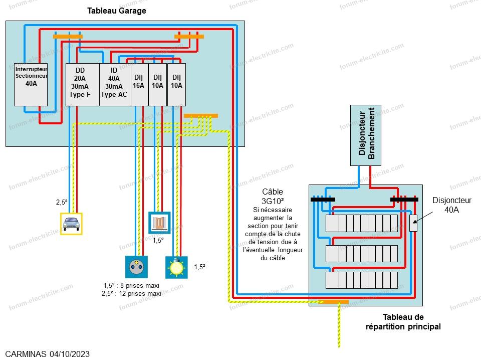

Je souhaite installer une prise type Green'Up dans mon garage.
Pour cela je vais y installer un tableau divisionnaire avec :
- 1x interrupteur différentiel
- contacteur (HC-HP) + protection 2A ou horloge
- disjoncteur 20A pour la prise Green'Up
- 1 disjoncteur 16A pour la future alimentation de 2 motorisations de portail
Le tableau principal est à 5m du DB/linky. Le divisionnaire sera à 12m du tableau principal.
Ma question :
Je souhaite anticiper l'éventuelle future installation d'une deuxième Green'up ou d'une borne type wallbox.
Une section de 10m² sera-t-elle suffisante ou dois-je prévoir du 16m² ?
Ce n'est pas le même coût, ni la même maniabilité.
Merci d'avance pour vos retours.

Du 10² vous limite à 40A (9kW)
- 2 GreenUp : OK pour du 10²
- 2 Wallbox de 7kW : il faut du 16²
- 1 GreenUp + 1 Wallbox de 7kW, il faut du 16²
Toute borne d'une puissance supérieure à 3700W doit être installée par un professionnel muni d'une qualification IRVE.

De manière générale, un tableau divisionnaire peut s'alimenter avec n'importe quelle section à partir du 1,5².
Tout dépend de la puissance maxi dont on veut disposer et de la longueur de la liaison.
Il faudra bien entendu mettre au départ un disjoncteur de calibre adapté à la section du câble.
6², 10², 16² sont d'usage courant.
Pour une seule Wallbox de 7kW, du 10² suffit si longueur de liaison raisonnable.

Exemple de tableau :

Merci CMT.
Je constate sur votre exemple une coupure via un disjoncteur dans le tableau principal et une coupure via un sectionneur dans le divisionnaire.
Sont-ils tous les deux obligatoires ?
30 janvier 2024 à 10:41
Raccordement tableau divisionnaire pour prise de charge Green'Up
11 432 messages
Le disjoncteur au départ est obligatoire.
L'interrupteur sectionneur à l'arrivée est obligatoire (coupure générale du tableau), s'il s'agit d'un bâtiment indépendant ou que les emplacements des 2 tableaux ne communiquent pas par l'intérieur.

OK, l'inter différentiel ne peut pas être considéré comme un sectionneur ?
Le divisionnaire ne sera effectivement pas dans le même bâtiment.
Ça sera un tableau une ligne avec :
- Interrupteur différentiel 40A 30mA HSI.
- Contacteur HC-HP + disjoncteur 2A.
- 2 Disjoncteurs 20A pour les 2 Green'Up.
- 1 Disjoncteur 16A pour les 2 moteurs de garage.

Bonsoir CMT.
Pour être sûr de ne pas faire de bêtise biggrin
Voici ce que je pensais faire en photo en pièce jointe.
Mes questions:
L'ID peut-il faire office de sectionneur ?
Dans le schéma que vous suggérez il y a un DD spécifique pour la IRVE + 1 ID.
Est-il possible de faire comme sur mon schéma? (1 seul ID + Disjoncteurs + contacteurs).
Amicalement.

Bonjour Aroun.
Voir le paragraphe 5 de cette documentation Promotelec :
https://www.promotelec.com/professionnels/fiche/suivre-les-bonnes-pratiques-dinstallation-dune-borne-de-recharge/
Votre projet n'est pas conforme.

Merci GL pour votre remarque.
A force de tourner le problème dans tous les sens pour faire au plus simple je me suis perdu.
A la base je souhaitais partir du DB directement (car il est situé à mi-chemin entre le tableau principal et le divisionnaire), mais la terre n'étant présente que dans le tableau principal j'ai finalement décidé de partir de celui-ci(on est d'accord que ça ne changeait pas mon erreur shocked).
Donc voici une photo du schéma que je l'envisage, tout vous paraît OK?
Amicalement.

Et petit complément de question, je vois dans le lien Promotelec que le circuit doit être protégé par un différentiel type A ou F. Vu l'écart de prix entre le type A et les type F(HPI ou équivalent),
Y a-t-il un intérêt particulier à mettre un type F au lieu du type A?
Oui, sinon il n'aurait pas été préconisé. Il fut un temps, il existait des modèles de protection différentielle dits "super immunisés", donc peu sujets aux déclenchements intempestifs.
Par exemple, on peut protéger un congélateur par ce genre de DDR type A SI ou Hpi (suivant les marques).
Comme il faut éviter de couper la ligne qui alimente une borne de recharge, on utilise alors un DDR type F = A + Hpi.
Dans votre cas, la protection serait assurée par le disjoncteur différentiel livré avec le kit Green'Up 410754.
D'autre part, on se demande si un contacteur commandé par une horloge est bien compatible avec le chargeur interne au véhicule.
https://assets.legrand.com/pim/NP-FT-GT/F01398FR-05.pdf.
Le chargeur dans le véhicule risque de ne pas aimer les coupures d'alimentation.
Dans ce cas, un incident ne sera pas pris en charge par le constructeur du véhicule.
On vous laisse vous documenter.
Legrand a produit le kit Green'Up de façon à éviter les assemblages qui ne répondent pas à la protection des lignes, et qui évitent aux particuliers de se sentir perdus, alors que le montage d'un disjoncteur différentiel dédié résout très simplement le problème.
La terre doit être soignée et présenter une valeur faible compatible.

Ça n'a pas l'air facile de trouver un disjoncteur 63A shocked. Je vais chercher.
Êtes-vous d'accord que si l'abonnement est de 6kVA, je peux mettre un disjoncteur 30A, c'est "juste" que ça ne sera pas évolutif ?
Ça existe chez tous les grands fabricants, par exemple :
- chez Legrand
- chez Schneider
Oui 32A suffit pour 6kVA, sauf que si vous augmentez l'abonnement, cela ne va plus le faire.
Visez plutôt un disjoncteur 40A plus évolutif pour pas beaucoup plus cher.
