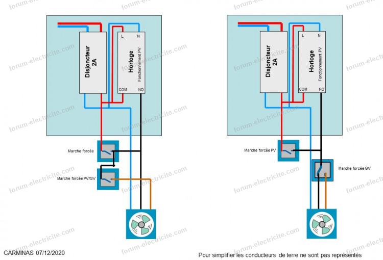

Pour préciser les 2 types de câblage :
1/ La VMC est toujours alimentée et si nécessaire il y a un forçage sur la GV
PV : L alimenté
GV : L et L' alimentés
2/ La VMC est alimentée soit par la PV, soit pas GV, mais pas les 2 simultanément
PV : L alimenté
GV : L' alimenté
PV : L alimenté
PV : L alimenté
GV : L' alimenté
07 décembre 2020 à 08:19
En relisant mieux votre message, je pense que je n'ai pas répondu à la bonne question.
Voici donc ce que je vous propose, avec les 2 types de câblage.
De base l'horloge fait fonctionner en petite vitesse.

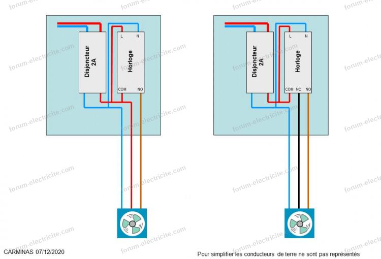

Voir cet exemple qui illustre les 2 cas possibles.

Sur le fond, il n'y a pas de problème.
Mais il existe 2 modes de câblage différents de la 2ème vitesse en fonction du type de matériel.
Vous avez la notice du vôtre ?
