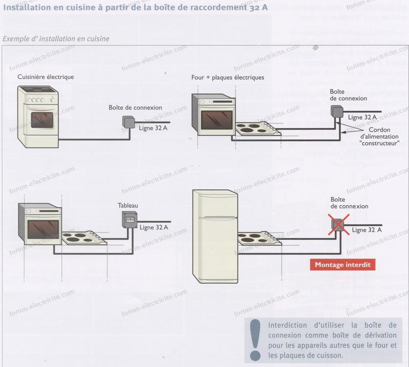

Dans ma cuisine, j'ai un câble relié au circuit 32 A, et une prise reliée au circuit 20A.
J'ai trois éléments à brancher : Les plaques, le four (1800W), le lave vaisselle (700 W).
Les plaques vont aller sur le câble 32 A.
Ensuite, est-il préférable de mettre le four et la machine à laver sur la prise de courant, ou bien les plaques avec le four sur le 32A ?
Autre question, dans la configuration 1, j'ai prévu une petite rallonge afin de brancher les deux ustensiles. Est-ce acceptable ?
