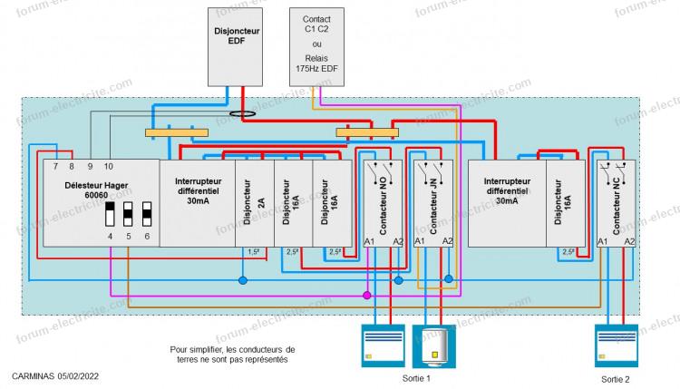

En résumé c'est le schéma que je vous ai mis au dessus avec une liaison de 18m en 10² qui chemine par les emplacements des anciens tableaux.
A noter que le disj 32A (ou 40A) au départ ne doit pas être en aval de l'interrupteur différentiel 30mA vu que vous remettez un différentiel 30mA dans le tableau garage (cf. mon schéma).

05 février 2022 à 10:38
J'ai fait une petite coquille sur la représentation du contact NC, mais pas essentiel.
C'est corrigé.
Je n'ai bien entendu représenté qu'une phase, les autres n'étant pas concernées par le délesteur.
C'est corrigé.
05 février 2022 à 08:55
Oui c'est une solution, mais il ne faut pas que cela vous amène à délester trop souvent, sinon vos radiateurs n'arriveront pas à atteindre leur température de régulation.
Pour la téléinfo, vous pouvez remplacer le câble en place par le câble téléinfo et utiliser un module EMCC pour récupérer un contact HC.
Mais le tore de mesure reste une bonne solution.
Pour le schéma, il est assez bien fait sur la notice, mais je vous en ai refait une version plus finalisée.
Je n'ai pas mis la sortie 3, mais elle se câble sur le même principe que la sortie 2.
J'ai mis la sortie 2 sous un autre différentiel, mais tout pourrait être sur le même (ou tout pourrait être sur des différentiels différents).
Autre point, vérifiez que vos radiateurs ne se mettent pas en sécurité avec réarmement manuel quand on coupe la tension d'alimentation.
Dernier point d'attention.
L'ensemble va être assez bruyant et un peu chaud (il y a de la puissance). Des contacteurs en permanence sous tension cela fait un peu de bruit de bourdonnement (et je ne parle pas du claquement à l'enclenchement).
C'est pour cela que l'usage de fils pilotes est nettement préférable
Pour les sorties 2 et 3 je vous conseille donc des contacteurs NC qui ne seront sous tension que lors du délestage. Pour la 1 ce n'est pas possible à cause du chauffe-eau

04 février 2022 à 19:59
Sinon passez en 18 kVA en diminuant le coût du loyer de 3€/mois.
Ce sera plus simple.
C'est dommage quand même d'avoir raccordé un chauffe-eau de 3000W en mono.
04 février 2022 à 17:57
Peu d'intérêt de délester une seule phase.
Car qu'est-ce qui se passe, si ce sont les autres phases qui dépassent.
04 février 2022 à 17:56
Attention, en triphasé ce délesteur ne peut fonctionner qu'avec la téléinfo, pas avec le tore.
A moins que vous n'ayez qu'une seule phase à délester.
Pour répondre à vos questions :
Q1 : Oui, il suffit de mettre le petit commutateur sur la bonne valeur
Q2 : Si vous avez déjà un programmateur qui envoie des ordres au radiateur, cet ordre peut être transformé en ordre Arrêt par le délesteur
Donc ici on met l'entrée du programmateur
Cela n'a intérêt qu'en mode fil pilote
Q3 : la borne 1 permet de forcer le hors gel. Elle ne fonctionne qu'en mode fil pilote
J'aurai tendance à dire que ce modèle n'est pas le plus adapté pour vous.
04 février 2022 à 17:54
Je pense que vous n'utilisez pas les bons termes : un interrupteur différentiel 32A, cela n'existe pas.
Aucun intérêt de plus à mettre 3 différentiels 30mA en cascade.
Je vous donne un exemple de tableau garage dont vous pouvez vous inspirer en partie, mais en résumé comme l'a dit GL :
- Disjoncteur 32A au départ du câble.
- Câble en 3G6² (7kW maxi)
- Interrupteur différentiel 30mA 40A type A, qui servira de plus de coupure générale.
- Les disjoncteurs des différents circuits.
Attention à la recharge de véhicule. Vous n'avez le droit d'installer vous même que des prises qui ne dépassent pas 3600W.
Au delà il faut passer par un professionnel agréé.
Je vous donne un exemple dont vous pouvez vous inspirer pour partie.

04 février 2022 à 10:47
En relisant, j'ai peut être mal compris votre situation.
Vous semblez dire que rien n'existe.
Dans ce cas cela change la donne.
Vous avez 2 solutions de raccordement par ENEDIS
Raccordement type 1 :
- Coupe circuit dans un coffret au niveau de la rue :
- Liaison entre le coffret de la rue et la grange (30m maxi) réalisée par ENEDIS
- Compteur et disjoncteur de branchement dans la grange
- Petit tableau principal dans la grange
- Disjoncteur 63A au départ du câble vers l'habitation
- Liaison en 3G16² vers l'habitation
- Coupure générale (interrupteur sectionneur 63A par exemple) dans l'habitation
- Grand tableau divisionnaire dans l'habitation
Raccordement type 2 :
- Coupe circuit, compteur, disjoncteur de branchement dans des coffrets au niveau de la rue
- 2x16² entre coffret de la rue et grange (longueur à confirmer) par vos soins
- Coupure générale (interrupteur sectionneur 63A par exemple) dans la grange
Raccordement type 1 variante qui vous intéresse moins :
- Liaison entre le coffret de la rue et l'habitation (30m maxi) réalisée par ENEDIS
- Compteur et disjoncteur de branchement dans l'habitation
- Grand tableau principal dans l'habitation
- Disjoncteur de calibre adapté à la section du câble vers la grange
- Liaison vers la grange de section adaptée au besoin en puissance
- Petit tableau divisionnaire dans la grange
Vous inspirer du schéma joint qui représente le 1er cas, mais s'adapte facilement au 2ème.

02 février 2022 à 13:32
Bravo.
En encastré, passer une gaine plutôt qu'un câble.
02 février 2022 à 13:30
Doc rectifié.
Et j'en profite pour vous joindre un exemple de tableau cuisine.

02 février 2022 à 12:10
C'est un contacteur.
Sans doute pour gérer votre chauffe-eau pendant les heures creuses.
